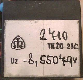

Podařilo se mi zachránit před sešrotováním dvě kostičky TKZD25. Z popisu a názvu jsem usoudila, že se jedná o Tepelně Kompenzovanou Zenerovu Diodu. Těch 25 bude pravděpodobně proud, při kterém je změřeno udané Uz, alespoň z pokusného měření to tomu odpovídá. Neví někdo nějaké další informace o této kostiče? Na internetu se mi nepovedlo nic najít.

Mám pocit, že předepsaný proud se bude skrývat pod tím nápisem "2710".
Takové Metra kostky jsem už někde potkal taky, na 50% to bylo jako referenční zdroj v přístroji "Přesný kompenzátor napětí" nebo cosi podobného. Tipuji, že to může být obdoba KZZ81 až 83 - ty byly pro 7.5 až 9V, proudy 15 až 100mA kus od kusu.

Metra je používala ve svých přístrojích M1T...

To uvedený napětí tam naměřím při 25mA, při 27,10mA už je tam víc, ale nemám 6-místý měřák, jen 4 místný, tak to může být chyba měření.

Čekal bych, že optimální proud bude kus od kusu jiný, ale aky je možné, že to v Metře vybírali tak, že jim to sedí pro těch 25mA. Chtělo by to probádat dokumenty od M1T a od těch kompenzátorů.

Zdar, ano je to teplotně (ne tepelně) kompenzovaný napěťový normál. Jestli je to nutné, můžete se pozeptat na detaily ing. Josefa Fadrného (jfadrny@metra.cz), ten by o tom mohl vědět víc, pokud tam ještě pracuje.

TKZD 25C
Uz = 8,5 ±0,1 V, Iz = 25 mA, rka < 12 Ω, C = 0,01 % (dlouhodobá stabilita napětí po dobu šesti měsíců)[b]
1 ks TKZD 25/DI a 1 ks TKZD 25/CII v číslicovém voltmetru MT100 (digitronový)

Takže platí těch 25mA, dík. Smile

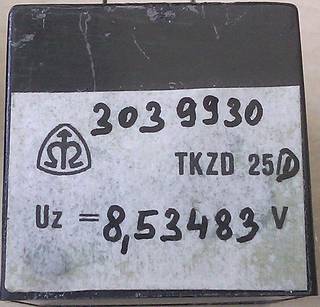

Ono totiž na té druhé kostičce je 3039930 a při 30mA už je Uz hodně mimo udanou hodnotu.
K čemu to chci? No jako normál napětí. Zkoušela jsem to měřit Meratronikem V560 a u obou ukazoval o 1mV víc, zatímco třeba ruční Metex M-4650 ukazoval o skoro 20mV víc.
