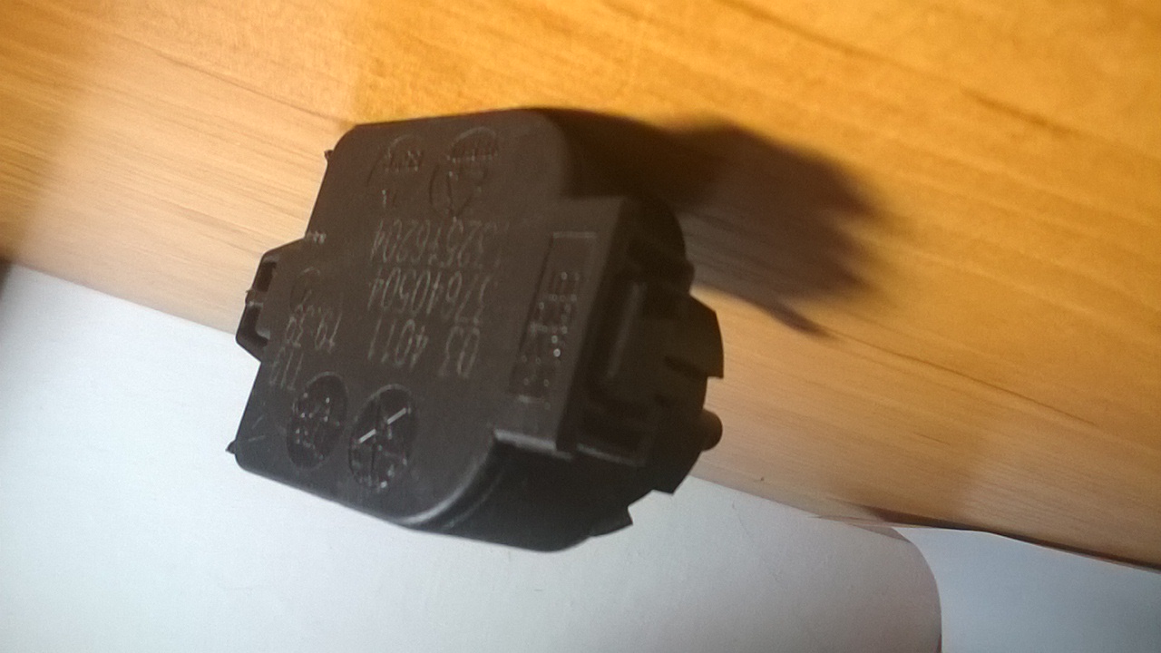

Pozdravujem, táto myčka po zapnutí chvíľu niečo rieši, tak 15 sekúnd, a potom iba vypúšťa, kontrolka chodu pod dvierkami svieti a čas odpočítava, nič nevypíše. premeriaval som asi všetko dvakrát a chybu som nenašiel, neviete dakto poradiť alebo nejaku schemu, vďaka...

Zkus rozdělat dveře s elektronikou a očisti všechny kontakty na desce! Je možné že nedostává kvalitní signál od hladinového spínače. Nedávno jsem řešil něco podobného . Už tam nebyl klasický membránový spínač hladiny ale elektronika která dávala impulzy do řídící desky. Po vyčištění to začalo fungovat.

skusil som ale nič, akurát mi to začalo vypisovať chybu i40, keď ho otočím tak chyba zmizne, neviem ako by som otestoval či je dobry hladinový spínač? Mam ešte podozrenie aj na NTC čidlo len tieto veci sa zle skušaju, asi objednám nové, horšie ak to bude program...

Můžeš poslat foto toho hladinového spínače?

Tu je foto..

tak myčka už funguje po výmene modulu programatora..
