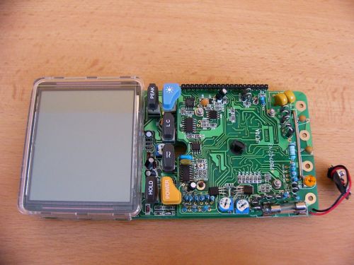

Zdarec lidi nemáte někdo multimetr UT-70A koupil jsem si ho je fakt super ale nezjistil jsem na co je ze zadu v horní polovině takové zatmavené mírně průhledné pleksisklíčko o velikosti cca 5mm*15mm za ním jdou vidět 2 kolečka nevíte na co to je ???? PROSÍM
Blyawn
cemin
Příspěvky: 3
PříspěvekZaslal: pá únor 10 2006, 9:29    Předmět: UT70A Citovat
UT70B tam má infra port pro připojení k PC.Kabel (na jedné straně infra
na druhé straně RS232) je i se software na CD součástí měřidla.
UT70A tohle podle výrobce nemá.

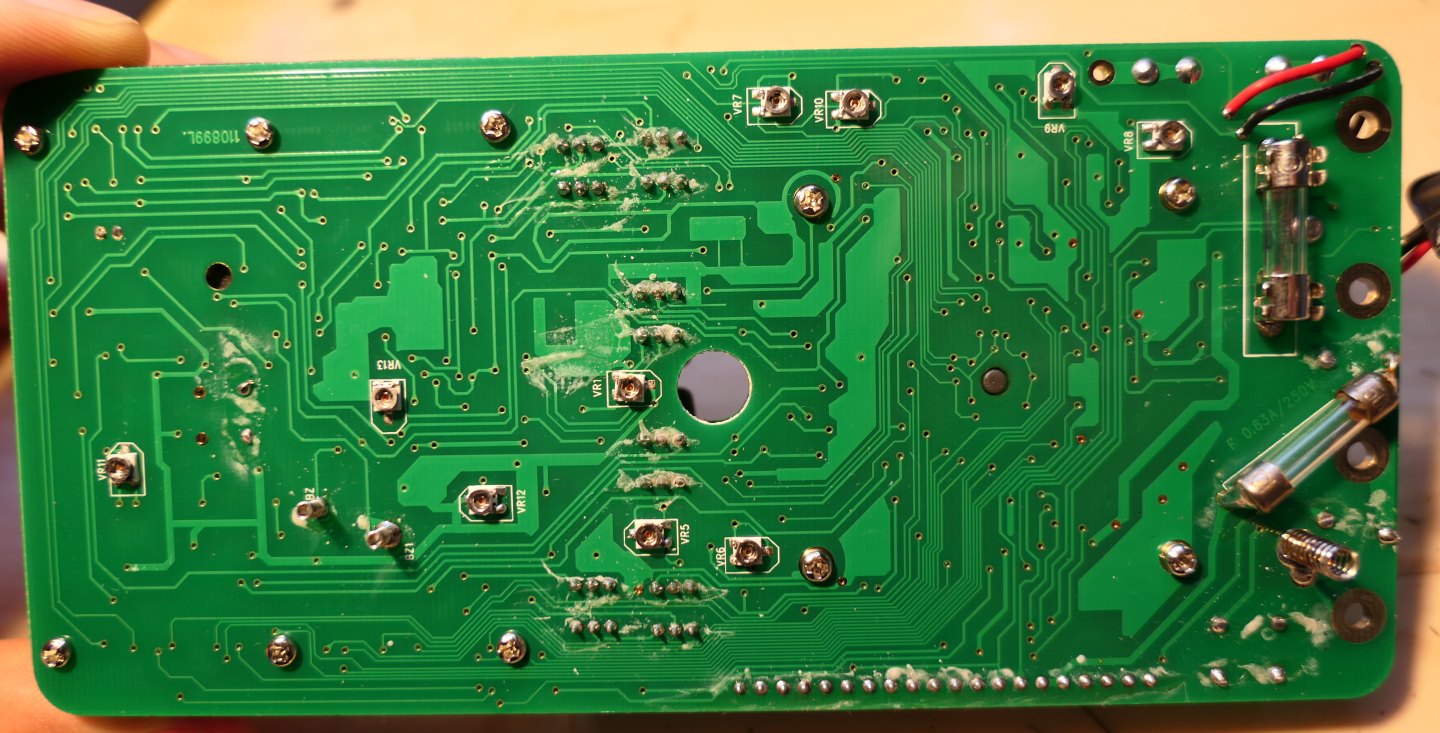

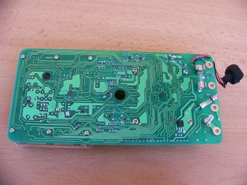

v meráku sú tri poistky (dve v pätici a jedna prispájkovaná)
Tú vnútornú som mal taktiež odpálenú, ale momentálne sú všetký v poriadku.
Arrow mimochodom v návratke bol firmou uvedený dôvod opravy : výmena DPS

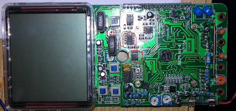

Filda (nepřihlášený) napsal(a):
DAP : já ho mám už fakt dlouho ....... když ti to neměří indukčnost a kapacitu tak za to muže taková malinká pojistka vevnitř .... musíš ji vypájet a zapájet druhou (taky se mě to stalo ale můžeš si za to sám) a to napětí a proud .... nevím ale neměřils náhodou proud ve zdířce pro napětí (omylem) Very Happy Very Happy Very Happy ten můj v pořádku jede
Tak že podarilo sa mi odpalit meranie C a L. Pri merani na rozsahu 200V na TIG zvaracke ma hlupo napadlo stlacit mikrospinac aby nabehol hlavny zdroj, samozrejme zaplo sa aj HF zapalovanie obluka merak len blikol a zhasol...po zapnuti nabehol meral všetko čo mal. prekvapenie prislo neskor .. nemara c a l. pri prepnuti na rozsahy zobrazenie 1600, a symbol vybitej baterie. Vymena 4066 a TL062. Mera to ale urcite presnost bude ta tam.
Tak že keby bol niekto taky sikovny....

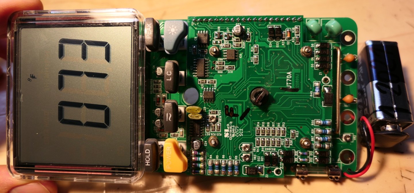

Je tohle běžný chování UT70A? Předpokládám, že ano. http://www.youtube.com/watch?v=lBJJrkUiD7Q
Atlan
Založen: May 10, 2004
Příspěvky: 4514
Bydliště: Košice
PříspěvekZaslal: po červenec 08 2013, 19:35    Předmět: Citovat
Neviem mozno ze hej, lenze pouzivatel by mal mat aj rozum, ked raz sa na tom rozsahu maju merat tranzistory v pripravku nevidim dovod skratovat meracie svorky, navyse sa zda ze to vybija bateriu, osobne ani neviem ci som tam betu vobec meral. Tak isto pri merani odporu nikto nestrka svorky do zasuvky s napetim aspon nie umyselne. Video o nicom vlastne.

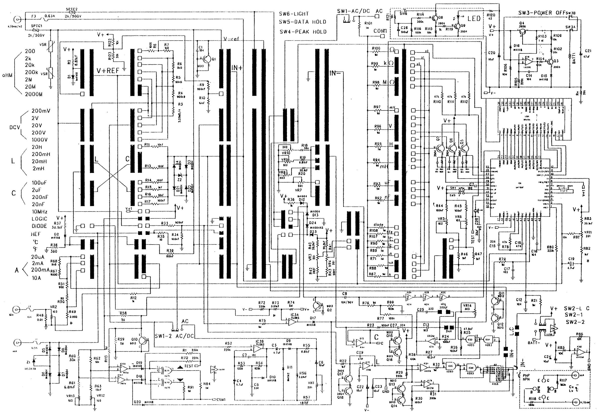

Na UT70A z roku 2009 mi přestalo fungovat měření napětí AC i DC. Měří to s velkou chybou. Místo 230V AC to ukáže cca 140V AC. Ostatní rozsahy (kmitočet, proud, teplota, odpor) fungují. Nesetkal se s tímto někdo? Zkusím prověřit přepínač a vstupní odporovej dělič. Jinak zapojení je zastaralé, obsahuje asi 14 (čtrnáct) ks trapných trimrů. Tak se to už dávno nedělá... Dnešní i čínské multimetry se často kalibrují softwarově...
Nemám zas tak velkou motivaci UT70A opravovat.

PříspěvekZaslal: pá duben 07 2023, 17:12    Předmět: Citovat
Je to univerzální pouzdro, do kterýho se montují různé typy modelů, nebo je to příprava na novější variantu, která by mohla mít infraport.
Měření zesilovacího činitele je děláno za pomocí přípravku, kde je báze s kolektorem propojena přes odpor a kolektor a emitor jde přímo na svorky přípravku. Pokud je tranzistor probitej B-E, udělá to ten samý "efekt". Třeba je to nějaká forma upozornění na vadu - tranzistory jsem s tím ještě neměřil,
Kondenzátory ještě taky ne. V práci měřívám kondenzátory dost často a někdy je potřeba měřáku dát více času, nebo mu vnutit předpokládaný kapacitní rozsah a hlavně - Je jedno, jaký kondenzátor měříš - nový, vymontovaný, hlavně je nezapomínat preventívně vybít před připojením k měřáku. Vstupy pro tohle někdy nebývají jištěné.
