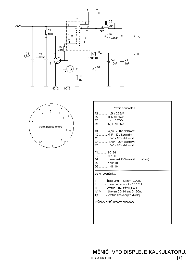

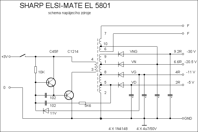

Ahoj. U většiny "věcí s VFD displejem s měničem" je napájecí zdroj samokmitající měnič. Pracovní vinutí v kolektoru, budící vinutí v bázi. Z jednoho usměrněnýho výstupu se přes zenerku otevírá regulační tranzistor, který přivírá bázi tranzistoru měniče. U vinutí je důležitý směr vinutí - přehození vývodu jedné z cívek (budící, pracovní) způsobí nefunkčnost.
 Soubor:  Sharp ELSI MATE zdroj.png
 Velikost:  11.79 kB
 Staženo:  376 krát
 Soubor:  menic displeje kalkulatoru OKU 204.png
 Velikost:  20.98 kB
 Staženo:  452 krát
 Soubor:  menic pro VFD displej.png
 Velikost:  5.46 kB
 Staženo:  391 krát

Dodržel jsi směry vinutí? - pokud jsi to převíjel celý, mohl jsi zpětnovazebnímu vinutí trochu přidat a pak by to chodilo s každám tranzistorem. To schéma v čele tohoto vlákna se mi nějak nezdá.

Ano, kazdou vrstvu jsem si peclive rozkreslil. Smer, pocet zavitu, prumer i delku odmotaneho dratu z kazde vrstvy. Dat vice zavitu mne nenapadlo. Abych mohl vyjmout jadro, musel jsem trafo varit cca 45 minut v hrnci na plynovem sporaku. Pak teprve se stalo lepidlo, kterym bylo jadro zalito, vlacnym a slo rozebrat. Nastesti neprasklo ani se nerozdrobilo, takze muzete varit. Pri navijeni mi praskla kostricka v miste dvou vyvodu. Tu jsem slepil lepidlem. Trafo je velmi male a dost spatne se naviji, zvlast pokud mate trosku hrubsi prsty. Pokusil jsem se take rozkreslit schema. U SMD kolikrat ani neni videt, kam ten spoj zaleza pod soucastky, takze jsem musel propipat merakem. Cislovani soucastek nesedi. Nechal jsem to tak, jak to Eagle seradil. Misto trafa jsem zakreslil jednotliva vinuti z knihovny Eaglu pomoci civek a vyvody oznacil pismenky na obrazku trafa. Chtel jsem mit jen trosku prehled o zapojeni soucastek. Jen pro doplneni bych uvedl, ze u teto meteostanice, kterou mi znamy donesl na opravu byl spaleny i napajeci adapter. Zatim jsem ho nerozebiral, takze nevim, jestli je tam prepalena tepelna pojistka na trafu, nebo je tam jeste nejake jine jisteni.
Tady je to moje schematko. Zakreslil jsem do schematu koncovy NPN tranzistor, ale skutecne si nejsem na sto procent jisty, co tam puvodne bylo. Kdybyste meli jakekoliv napady, tak je samozrejme uvitam.
