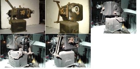

Nepromítám. S koncem zákl. vojenské služby se pro mě tato kapitola uzavřela. Na památku jsem si nechal do civilu katalog filmů a určo bych ho našel v mém vojenském archívu. Ale zkušenosti jsem použil za tři roky na vojenském cvičení coby záložák, kde měli v Zábřehu na Moravě u tamější posádky kinosál a v něm obloukovou pětatřicítku. Na typ si nevzpomínám, ale byl to tehdy hodně rozšířený stroj. Promítač neuměl spustit automatický posuv uhlíků, posouval ručně podle značek na stěně, kde se mu přes stinítko promítal oblouk, a tak jsem mu to zprovoznil. Doma nemám nic. Vlastně mám! Reklamní promítačku fy Baťa. I dva reklamní kratičké filmy a pamatuju si, že tam jsou boty coby vlaštovky jara. Smile

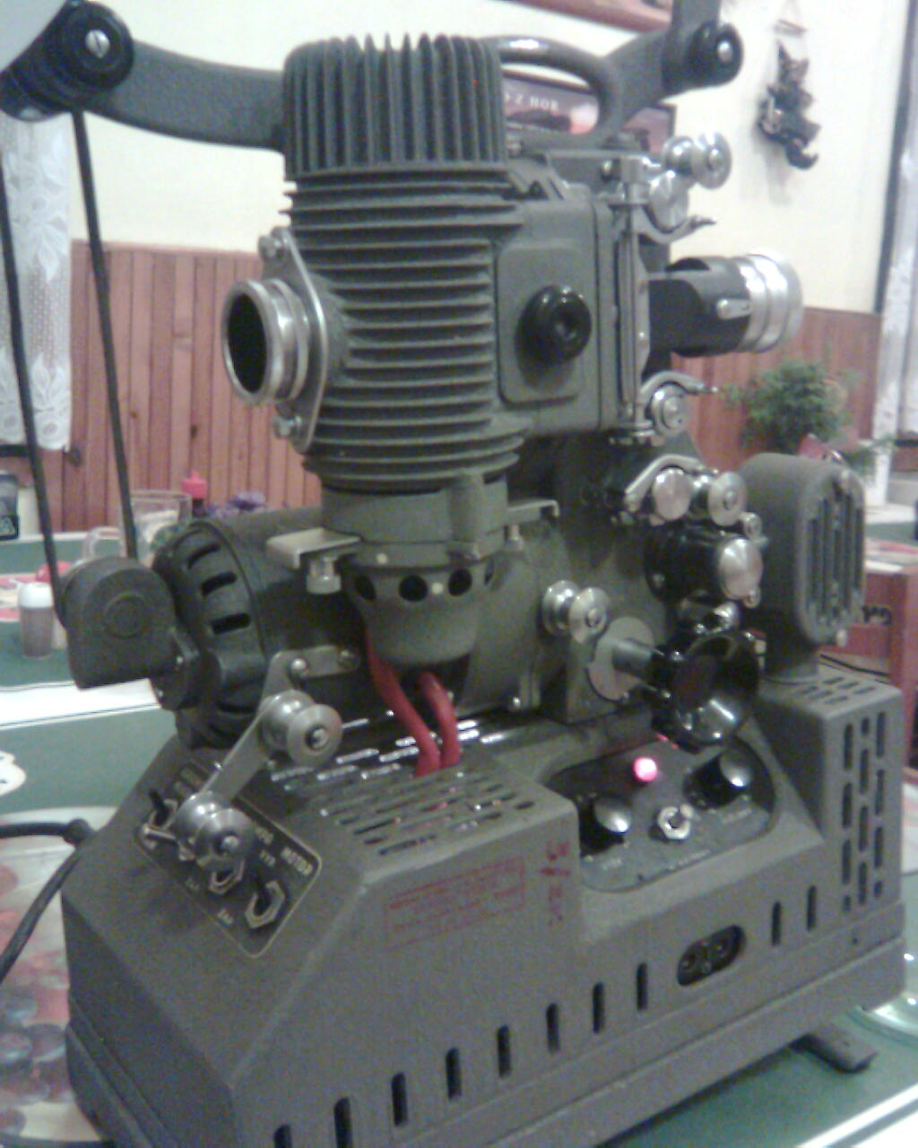

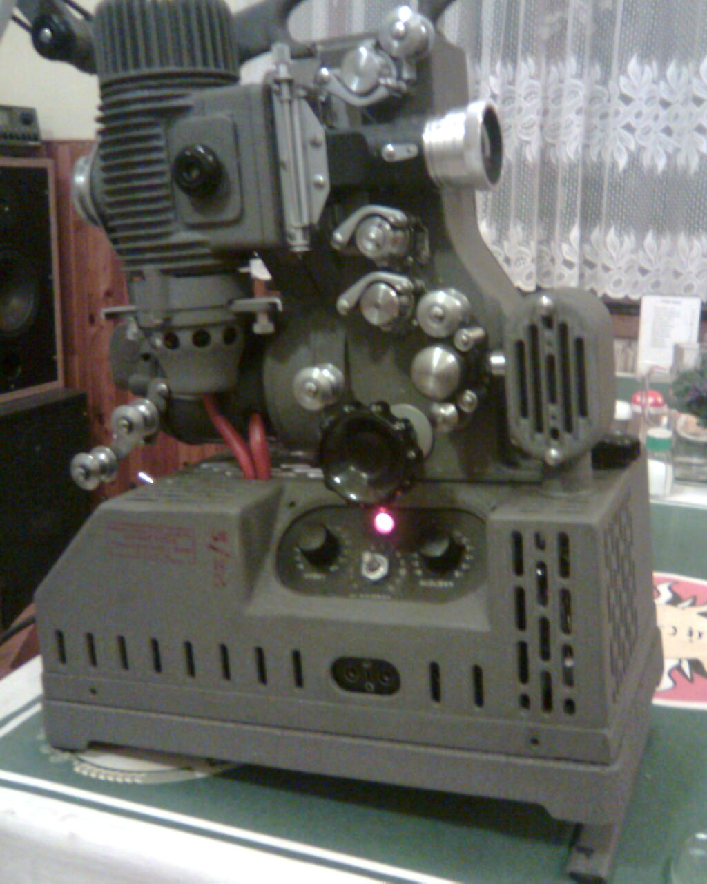

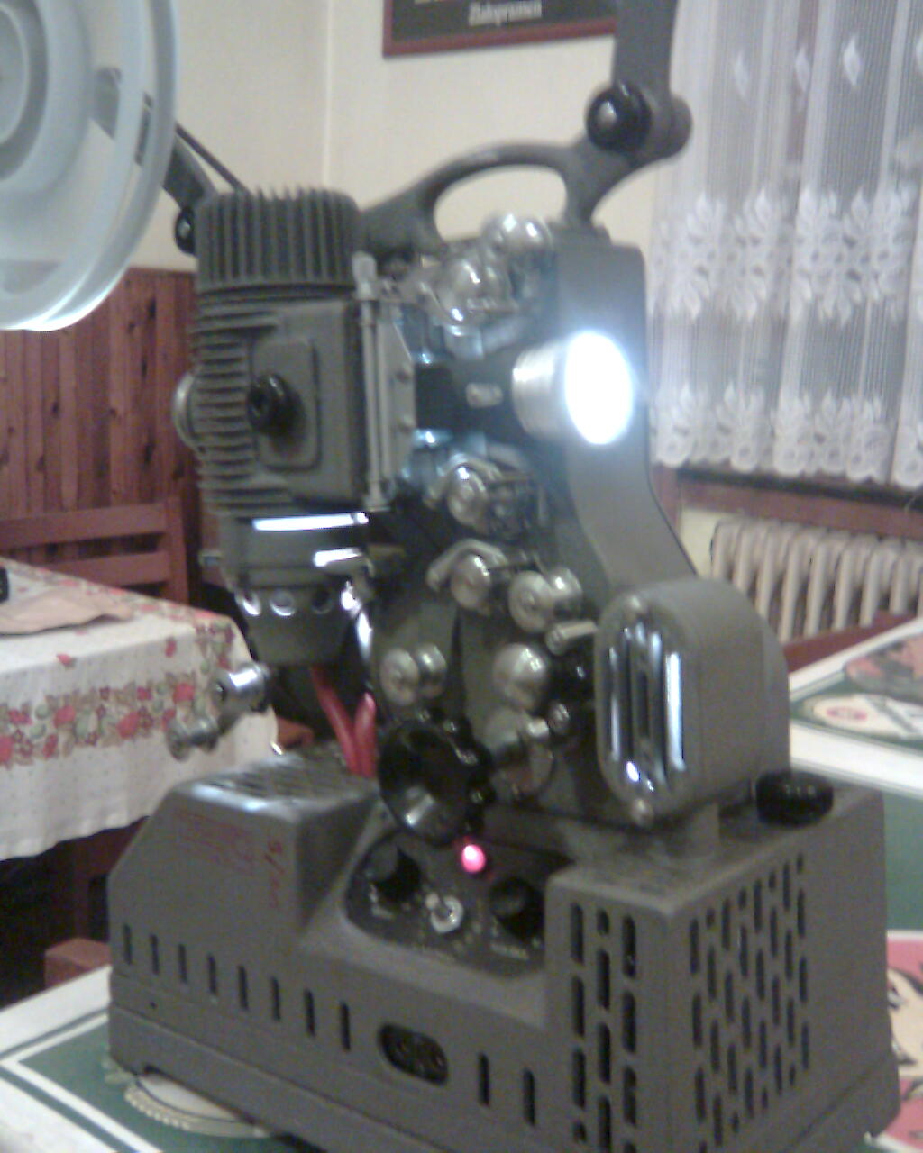

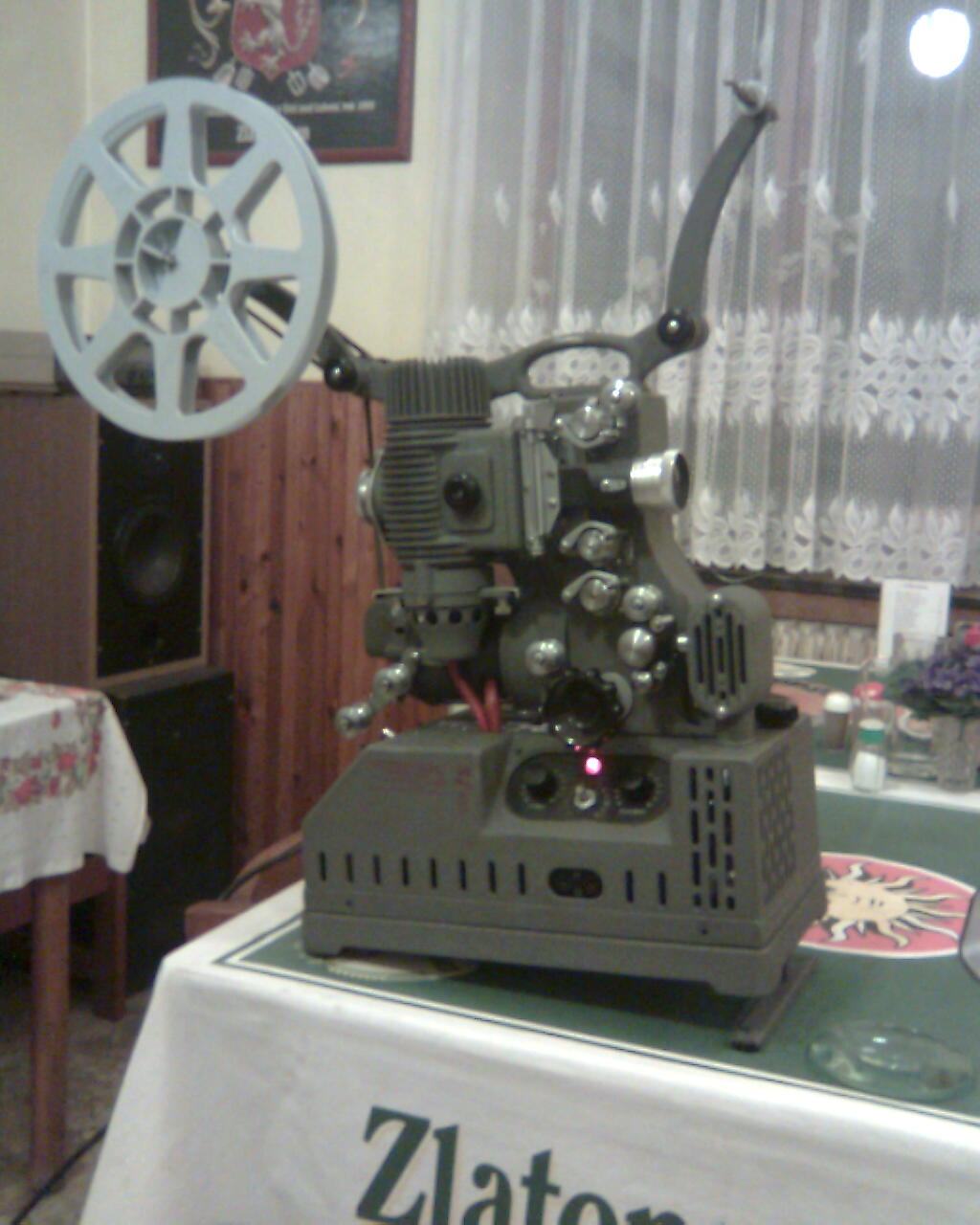

Pokusím se poslat snímky té mé OP 16ky z r.v. 1951 . Celou jsem jí zrenovoval a nyní potřebuji nějaký film na zkoušku , než si pořídím nšco pořádného .
Vladimír
foceno telefonem za normálního osvětlení v lokále
 Soubor:  Obraz086.jpg
 Velikost:  148.95 kB
 Staženo:  348 krát
rovněž foceno telefonem na stole č. 3
 Soubor:  Obraz100.jpg
 Velikost:  131.19 kB
 Staženo:  350 krát
taktéž foceno tou mojí starou NOKIÍ
5310
 Soubor:  Obraz101.jpg
 Velikost:  154.64 kB
 Staženo:  313 krát
je zapnutá i lampa
 Soubor:  Obraz102.jpg
 Velikost:  131.31 kB
 Staženo:  341 krát

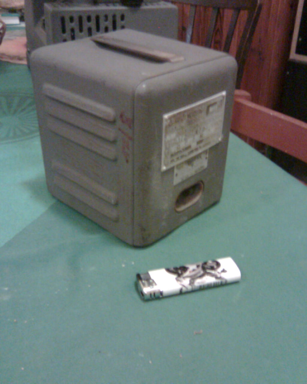

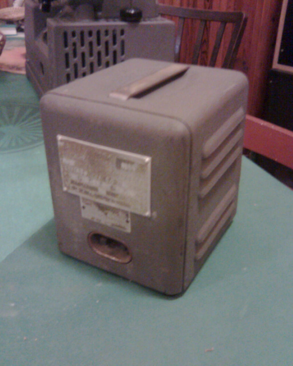

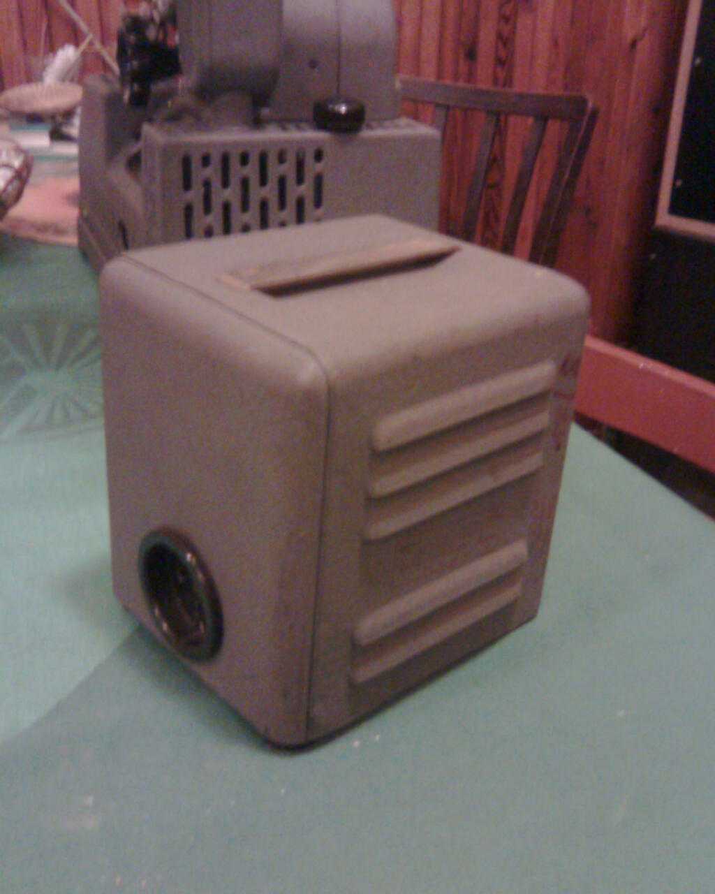

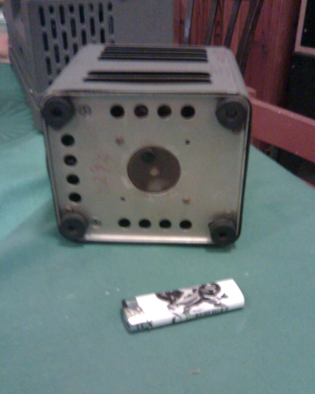

Originální trafo je v plechové skříni s průduchy pro chlazení a s madlem pro přenášení . Přívod 220 V je stará přístrojová zásuvka (jako k žehličkám , či k remosce) , vývod 120 V je kulatá tříkolíková zásuvka . Vespod je přepínač odboček primárního vinutí . Vzhled tohoto trafa není podstatný , novější (podle typu přístroje ) byly i větší a silnější . Podstatné je napětí sekundáru !
Tedy 120 V. Samotný přístroj má svoje jištění . Pochopitelně nelze použít
trafo s menším výkonem , než je příkon samotného přístroje .
Dole jsou snímky toho mého origoš trafa .
To , že projektor smrděl olejem , je normální vzhledem k tomu , z čeho se
onen olej vyráběl . Ropné produkty , bakterie , teplota , vlhkost , stáří ap.
Nás zajímá viskozita mazného produktu , ale to je spíš pro "Tribotechnika".
Na můj dotaz o tomto , mě bylo odpovězeno , že v tomto případě by mělo stačit omýt místa kam se dostaneš technickým benzínem a po té použít nové
mazivo . V našem případě olej na šicí stroje . Je - li to správně , či nikoliv
nám dají najevo naši "BASTLÍŘI".
