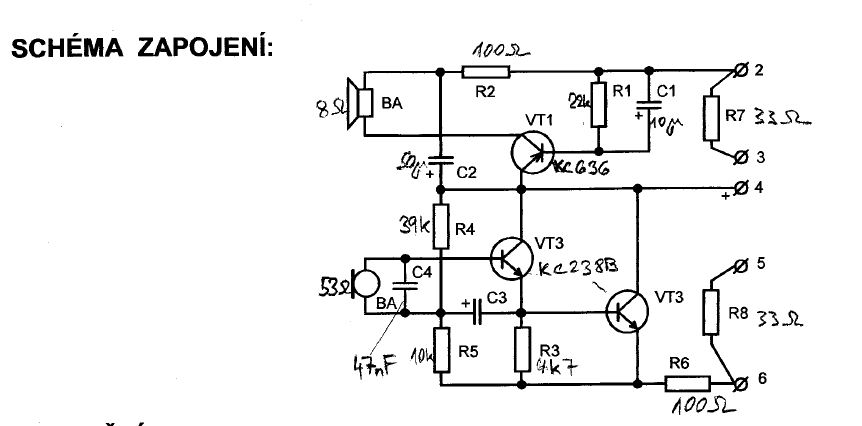

Zdravím.
Poradí mi prosím někdo jak bych mohl nahradit původní mikrofon s impedancí cca 50 Ohm za menší elektretový mikrofon s impedanci cca 1,2kOhm? Jedná se dveřní mluvítko 4 FP 111 05 (Tesla Stropkov), schéma přikládám.

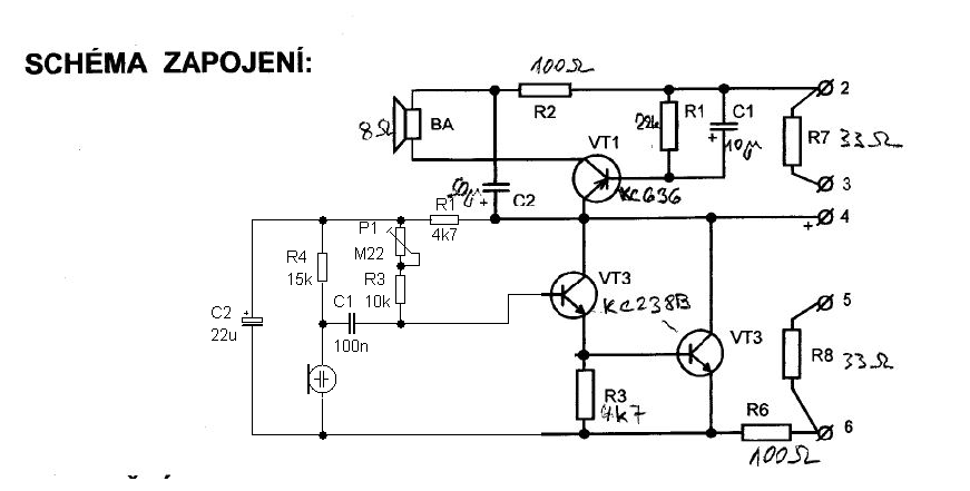

PříspěvekZaslal: so listopad 08 2014, 17:49    Předmět: Citovat
Podívej se sem.
Překresleno do celkového schematu:

PříspěvekZaslal: ne listopad 09 2014, 15:50    Předmět: Citovat
Díky, funguje to.
