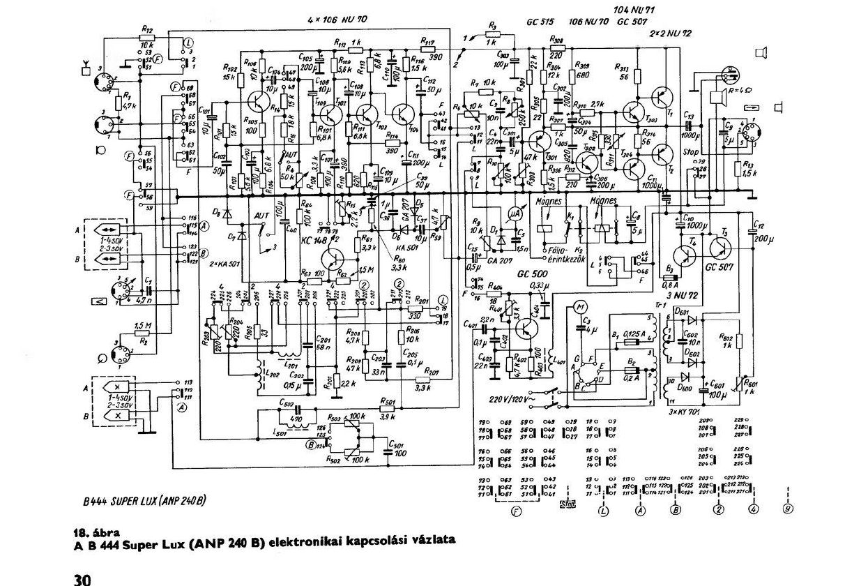

PříspěvekZaslal: ne říjen 05 2014, 13:09    Předmět: Magnetofon Tesla B444 lux super a indikátor vybuzení Citovat
Zdravím měl bych dotaz ohledně tohoto stroje.Před lety jsem ho vlastnil a vím určitě,že u něj ukazoval indikátor i při přehrávání.Teď se mi dostal opět na stůl jiný na opravu a u něj indikátor ukazuje pouze při nahrávání.Vím,že byly 2 typy těchto strojů ANP240A a ANP240B.Rozdíl byl pouze v automatice nahrávání.Typ 240B ji měl jednodušeji vyřešenou.Přikládám proto obě varianty schémat a prosím o radu.Já v nich rozdíl v zapojení indikátoru nenašel Embarassed

PříspěvekZaslal: ne říjen 05 2014, 13:14    Předmět: Citovat
Luxa B444 jsem kdysi dávno používal, měli jsme ve škole v kabinetu jazyků ale ručka měřáku v režimu PLAY se nehejbala, zrovna jak B4 nebo B400 což byly zapojením dost podobné stroje až na tu nahrávací automatiku...tedy nevím. No možná existovala nějaká vylepšená exportní verze či co. Taky přichází v úvahu úprava samodomo bastl.

PříspěvekZaslal: ne říjen 05 2014, 13:18    Předmět: Citovat
Já vím,že mi to právě ukazovalo i při přehrávání,jako na tomhle videu a pochybuji,že tam má nějakou úpravu

Příspěvky: 20750
PříspěvekZaslal: ne říjen 05 2014, 13:35    Předmět: Citovat
Tak to nepochybuj, jednu úpravu tam mít musí, v řadě B4 ukazovaly indikátory jedině při záznamu, tedy i u B444 LUX, přesně tak, jak odpovídá oběma schématům. Na vývodu k linearizačnímu odporu R501 a odlaďovači předmagnetizačního signálu (z něj je totiž standardně vyvedený jak indikátor, tak vstup automatiky) totiž při stisknutém tlačítku PLAY není signál, proto nemá co ukazovat.

PříspěvekZaslal: ne říjen 05 2014, 13:39    Předmět: Citovat
Aha,děkuji za vysvětlení Hille,tak jak to tedy vyřešit,aby to ukazovalo i při přehrávání a nemusel jsem tam dělat nějaký tvrdý zásah?Vlastním typ ANP240B.Děkuji.
Příspěvky: 20750
PříspěvekZaslal: ne říjen 05 2014, 14:07    Předmět: Citovat
Přepoj vstup indikátoru (C25) na živý konec R6 (potenciometr hlasitosti snímání). Je to sice efektní, ale k ničemu, protože kmitočtový průběh signálu je při záznamu natolik odlišný od vcelku dobře plochého při snímání (tyhle magneťáky mají dost úzké toleranční pole charakteristiky "přes pásek"), že u většiny signálů bude ručička ukazovat dost podstatně odlišné hodnoty proti těm, které ukazovala při záznamu, většinou ukazuje o 3-5 dB méně, což je ve srovnání s tím, že ručka se pohne od kraje až při úrovni kolem -20dB, poměrně hodně. A ještě jen při devítce rychlosti.
Při nižších rychlostech je rozdíl ještě větší. A, samozřejmě, jiná chyba bude při symfonické hudbě, jiná při rocku, jiná při mluveném slovu. To se jednotně nastavit nedá.
Navíc se připravíš o kontrolu, jestli se signál při záznamu přes ty přepínače skutečně do obvodu hlavy dostal. Měřák bude ukazovat, že tam úroveň je, i když na pinu 11 tlačítka "přehrávání" žádná nebude.

PříspěvekZaslal: ne říjen 05 2014, 17:54    Předmět: Citovat
Tak jsem vyzkoušel to propojení dle rady Hilla a zjistil jsem,že to opravdu funguje pouze na efekt.Proto jsem to dal do původního stavu,když to tak bylo z výroby a má to tak být.Díky
