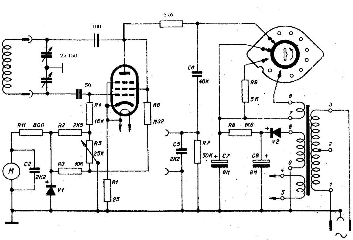

Nemáte někdo schéma GDO s EF80. Cívky pokud možno bez odbočky. Za pomoc předem díky.
Příspěvky: 12512
PříspěvekZaslal: čt říjen 02 2014, 8:49    Předmět: Citovat
tady je zajímavé za pojení pro EF80 od Jirky OK1IKE.
Cívka nemá odbočku, aler je to jen "oscilátor" . . . nicméně, když zapojíš do napájení oscilátoru mA-metr, můžeš na něm uvidět, při přiblížení k jinému rezonančnímu obvodu, znatelný "dip" (malé zhoupnutí rafičky měřáku) . . .
teslácké GDO BM342 používá elku 6F32, jde tam použít i ruská 6ž1p, ale cívka má odbočku . . .
http://www.oldradio.cz/meraky/bm342.pdf

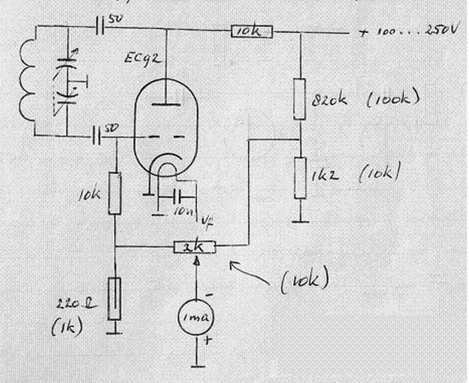

na bastlirně je celé vlákno . . .
http://www.ebastlirna.cz/modules.php?name=Forums&file=viewtopic&t=17882&postdays=0&postorder=asc&start=0
a je tam schéma s EC92 . . .

Zapojení BM362 bylo právě motivující. Zapojení EF80 jako klystron je pro vysoké kmiočty Já potřebuji začít na 30kHz kde končí moje BM365 a až kam dolezu. Nedělenou cívku jsem chtěl kvůli tomu, že mam již hotové křížové přímo k ladicímu kondenzátoru pro určítá pásma. Jinak mi stačí vhodné zapojení oscilátoru. Nevím ani jestli je vhodnější zapojit ji jako triodu a rozkmitat? EF80ku protože jich mám dostatek včetně patic tu chci také použít pro cívky.
Příspěvky: 12512
PříspěvekZaslal: čt říjen 02 2014, 11:00    Předmět: Citovat
5410261230 napsal(a):
to zapojení s EC92 by po zapojení EF80 jako trioda mohlo fungovat.
Chce to zkusit,
já sám jsem to takhle nezkoušel . . .
. . . je to na vás.

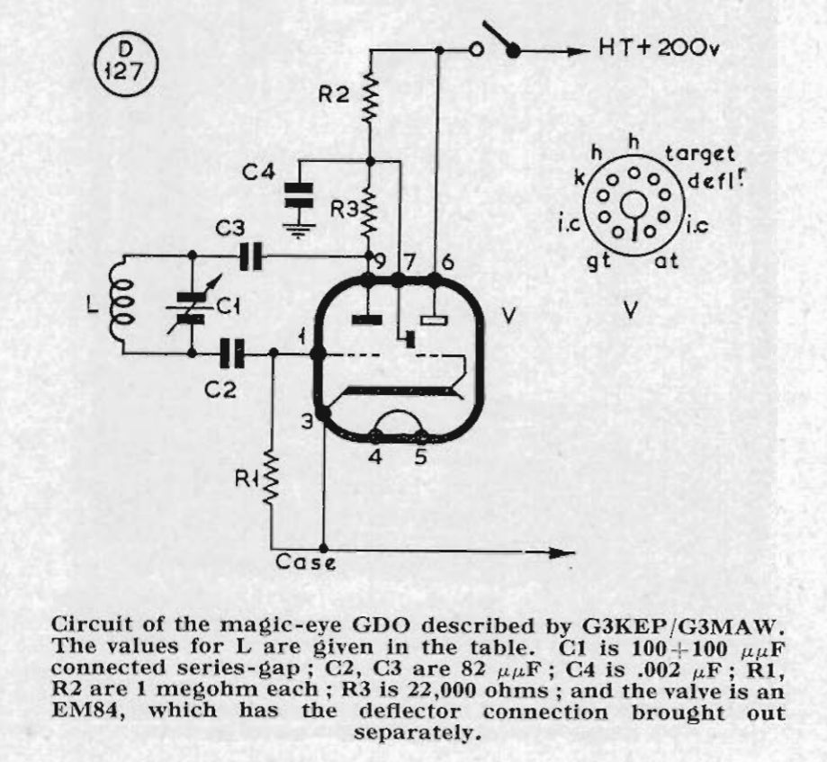

tato varianta je snad nejjednodušší GDO !
 Soubor:  GDO-EM84.jpg
 Velikost:  98.28 kB
 Staženo:  165 krát
 Soubor:  GDO-EF80-variace na BM342.jpg
 Velikost:  101.52 kB
 Staženo:  169 krát

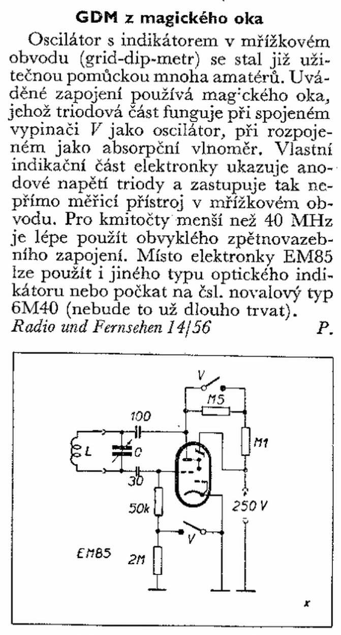

Zdar, kdysi dávno jsem si poskládal GDM z magického oka podle AR10/1956 a fungovalo perfektně. Dip byl podle mě mnohem výraznější než pokles výchylky miniaturního měřáčku. To jsem však zjistil až po postavení; motivací pro tento GDM byla vysoká cena měřicího ústrojí DHRx oproti magickému oku.
Příspěvky: 12512
PříspěvekZaslal: pá říjen 03 2014, 16:50    Předmět: Citovat
TubeGuru napsal(a):
taky zajímavé . . .
. . . pro ty co nemají staré výtisky AR
 Soubor:  GDO-EM85_AR10-1956.jpg
 Velikost:  146.95 kB
 Staženo:  190 krát

Díky, už jsem prohlížel to s EM85 mám tady jednu EM81 patice souhlasí tak to zkusím. Je trochu slabší tak přižhavím snad to vydrží.
Příspěvky: 12512
PříspěvekZaslal: so říjen 04 2014, 7:57    Předmět: Citovat
jestli je slabší, už to nemusí kloudně kmitat . . .

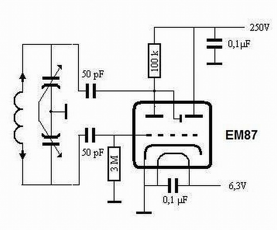

našel jsem další, hodně podobná schémata dip-metrů . . .
http://www.circuitsonline.net/forum/view/60524/17
 Soubor:  GDO-EC92.jpg
 Velikost:  191.13 kB
 Staženo:  142 krát
 Soubor:  GDO-EM87.jpg
 Velikost:  85.52 kB
 Staženo:  161 krát

To obvyklé zpětnovazební zapojení je to s tím uzemněným středem ladicího kondenzátoru ? Osilátor takto zapojeny kmitá v širším rozsahu ? Nebo je to jinak. Díky.
Příspěvky: 12512
PříspěvekZaslal: so říjen 04 2014, 11:31    Předmět: Citovat
je to jinak,
potřebuješ správnou fázi zpětné vazby, aby to kmitalo.
Buď tam budeš mít odbočku na cívce, nebo uzeměný střed mezi ladícími kondíky.
můžeš si vybrat . . .

Myslel jsem toto zapojení viz text "pro kmitočty menší než 40MHz."
