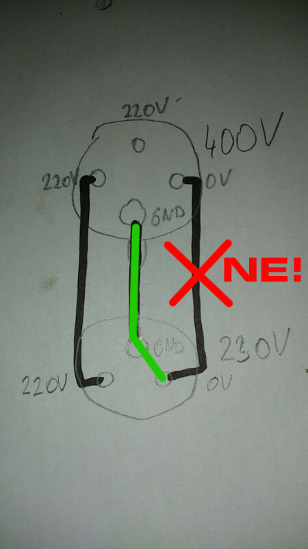

Ahoj chci se zeptat koupil jsem si svářečku a jelikož máme doma jističe jen na 10A tak je dost vyhazuje a tak se chci zeptat bylo by možný abych vzal jen jednu fázi ze 400v zásuvky a nápojil ji na zásuvku na 220v pak bych propojil nulak a územní a zbylou fázi nechal nezapojenou myslím ze by to mělo fungovat bezproblemu ale radši se chci zeptat abych neudělal blbost diky za rady

Podle toho co sem naměřil tak je to zapojeny takhle tu jednu fázi bych nechal a zbytek propojil takhle snad to z toho jde poznat

tak neviem ak to je klasicka 3F zasuvka a zapojis to takto ako si nakreslis tak na zasuvke pre "230" budes mat 400V

Přesně tak - jednoduše nejspíš vyletí jističe, možná (asi) zničíš svářečku, ale snad to nikoho nezabije...
Malá rada - ta zdířka ve třífázové zásuvce na třetí hodině by také "měla obsahovat" 230V~. Jestli tam nic není, tak bez přeměření od někoho kvalifikovaného si jenom hraješ s ohněm a to se můře draze vymstít.

No jak píše mikollar, tak jak si to nastínil to rozhodně nepropojuj !
Jestli je to starší čtyřdutinková zásuvka (možná máš ještě oválnou), tak tři vývody jsou fáze a čtvrtý (větší) je ochranný vodič PEN.

Aha tak to jsem asi blbě měřil ono se to tam měří dost blbě v tech dírkach ale tak kdybych to dal jen jednu tu fázi a ten pen jako nulak a územní tak to by asi bylo taky dost blby že?

Jak víš, že to je PEN a ne jen PE ? Co fíčko, je přítomno ?
Tohle vlákno je adept na LOCK, pokud takto budete pokračovat...

jedine mozne a spravne riesenie je ako nakreslisl Tazman, mas tam siet TN-C cize PE a N je spolocny tj PEN, teda vychazdam z toho co mame tahane doma

A tohle platí prosím od které doby ?
"Čtyřdutinka" má tři fáze a PE, nezávisle na TN-C či TN-S.

Ve čtyřkolíku není nikdy vodič PEN pouze PE.
I když to funguje je to prasárna.
Pokud je fíčko přítomno tak zareguje a nebude to fungovat neboť vyhodnotí právem nestandarní a nebezpečný stav.
(už jsem jednoho viděl jak i toto vyřešil - psát to raději nebudu)
Pětikolík obsahuje jan N tak PE.
Tam to bez probémů lze - jen je nutno dodržet jištění.

Po přeměřeni jsou fakt ty tři kolíky 220 a ten jeden je zem neznám přesně ty označení ale pokud bych to zapojil jak radite tak je to taky dost o hubu ne u klasické 220v zásuvky je nulak jakoby na uzavření obvodu a ještě je extra tažený územní který je jako ochrana ale s nulakem nesmí být propojeny ne?
Takže u čtyrkoliku do toho radši nevrtat jo jedině petikolik
Jak to tak čtu tak na to radši kašlu to je dost o hubu já sem po měření myslel že tam je i nulak i zem protože se to dost blbě měří musel sem tam strkat šroubovák a měřit to proti tomu PE a u tej jednej dírky to mělo asi spatnej kontakt takže když teď vím že tam nulak není tak to dělat nebudu diky za rady myslel jsem ze to půjde bez problémů ale bohužel no

No já nevím, ale soustava TN-C (="4drát") obsahuje 3 fázové vodiče a právě vodič PEN, což je kombinace ochranného a nulovacího vodiče.
Naproti tomu soustava TN-S (="5drát") obsahuje také 3 fázové vodiče a vodič PEN rozdělený na PE a N, což je lepší z bezpečnostních důvodů - ochranný vodič PE slouží jen k zabezpečení ochrany.
Pokud pisatel úvodního příspěvku nakreslil 4kolíkovou zásuvku, je to zásuvka soustavy TN-C, obsahuje vodič PEN a jak tam někdo nakreslil zeleně, pak se tento vodič rozdělí na jednofázové zásuvce na vodič PE (ochranný kolík) a N (obvykle pravá zdířka, když je kolík nahoře při pohledu zepředu). Místo rozpojení je pak v jednofázové zásuvce. Taky by bylo možné vodič PEN rozdělit hned za 3f zásuvkou, pak by se propojení na 1f zásuvku táhlo třídrátově (L+N+PE). Pokud je zásuvka 4kolíková, není skoro možné, aby před ní byl chránič, protože by se musel vodič PEN připojit jako jeden z vodičů (jako N) do chrániče - při výpadku chrániče by pak mohlo dojít k jeho přerušení, což by mohlo mít dalekosáhlé důsledky i na životě osob.
Jen dodám, že všechny komponenty redukce z 4kolíku na 1f zásuvku by měly být schopny přenést proud podle jištění 3f zásuvky.
