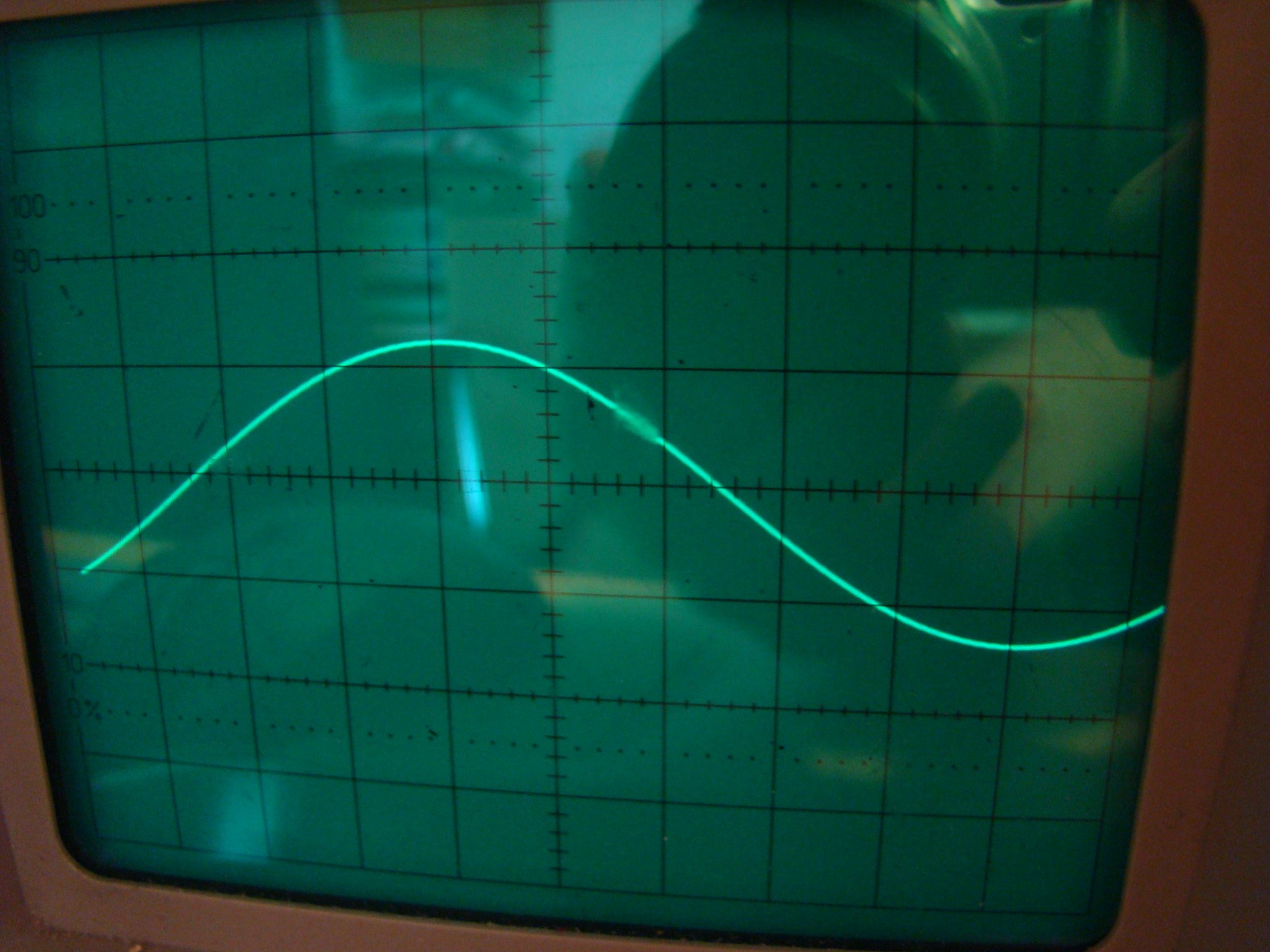

Pěkný den,

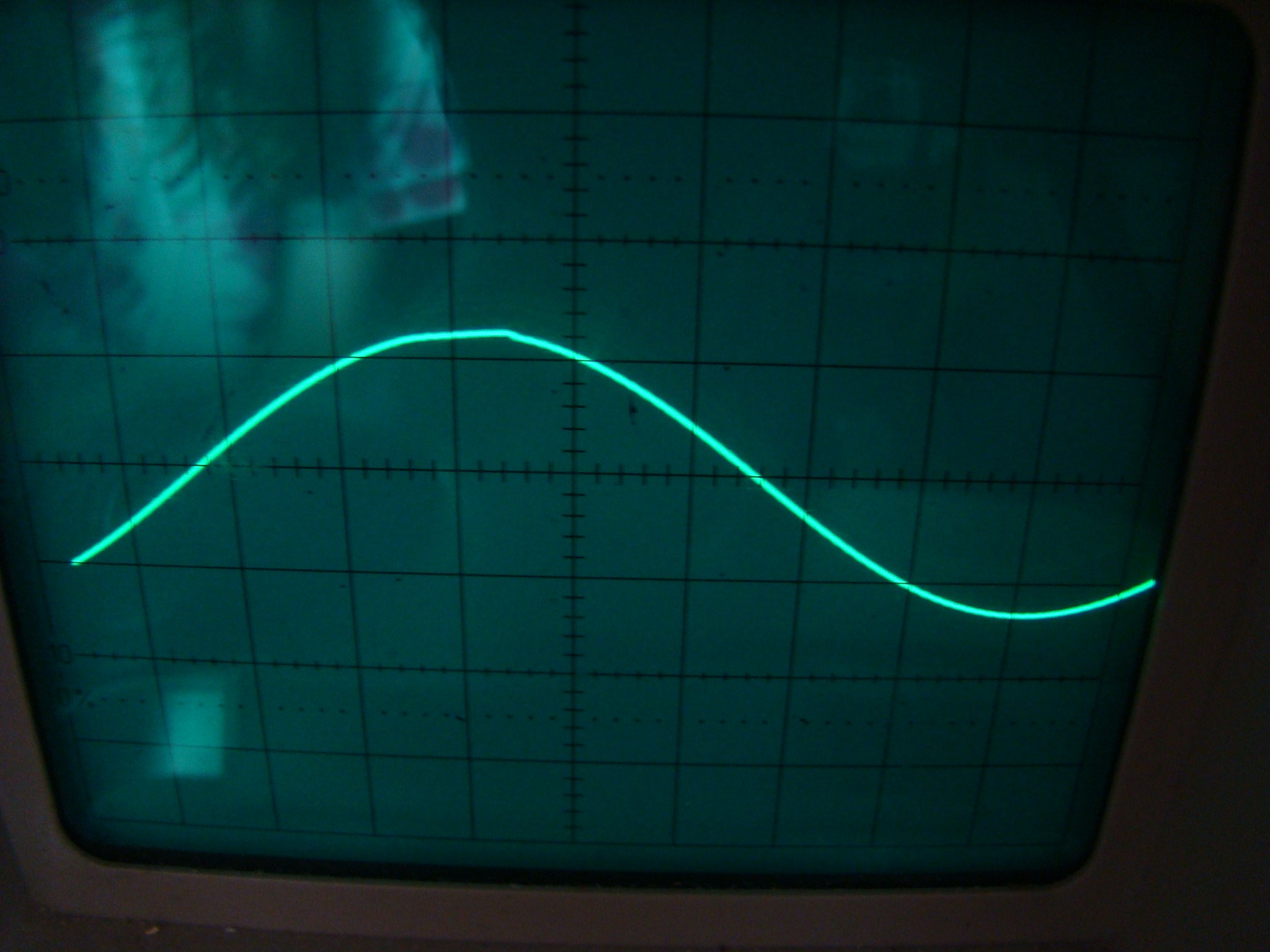

při hlasitějším poslechu tohoto přístroje, jsem zjistil, že při vytočení hlasitosti na více než 6, začne zesilovač pískat. Dlouho jsem to neřešil, protože na tuto hlasitost nehraju, ale nyní mám trochu času se na to podívat. Takže, co jsem naměřil.
Napětí na kontrolních bodech jsou v pořádku, vyhlazené.
Vstupní signál sinus 1kHz přiveden do vstupu MGF3, napětí 1,5V. Měření na emitoru T7 předzesilovače. Měření bylo rychlé. Reproduktory nepřipojeny. Oba kanály se chovají stejně. Se zapnutým útlumem se rušení neobjeví.
Všechny snímky 0,5V/cm a 0,1ms/cm (kromě 4.)
1. Útlum 20db vypnuto - hlasitost 6, začíná se objevovat rušení
 Soubor:  DSC09526.jpg
 Velikost:  277.32 kB
 Staženo:  172 krát

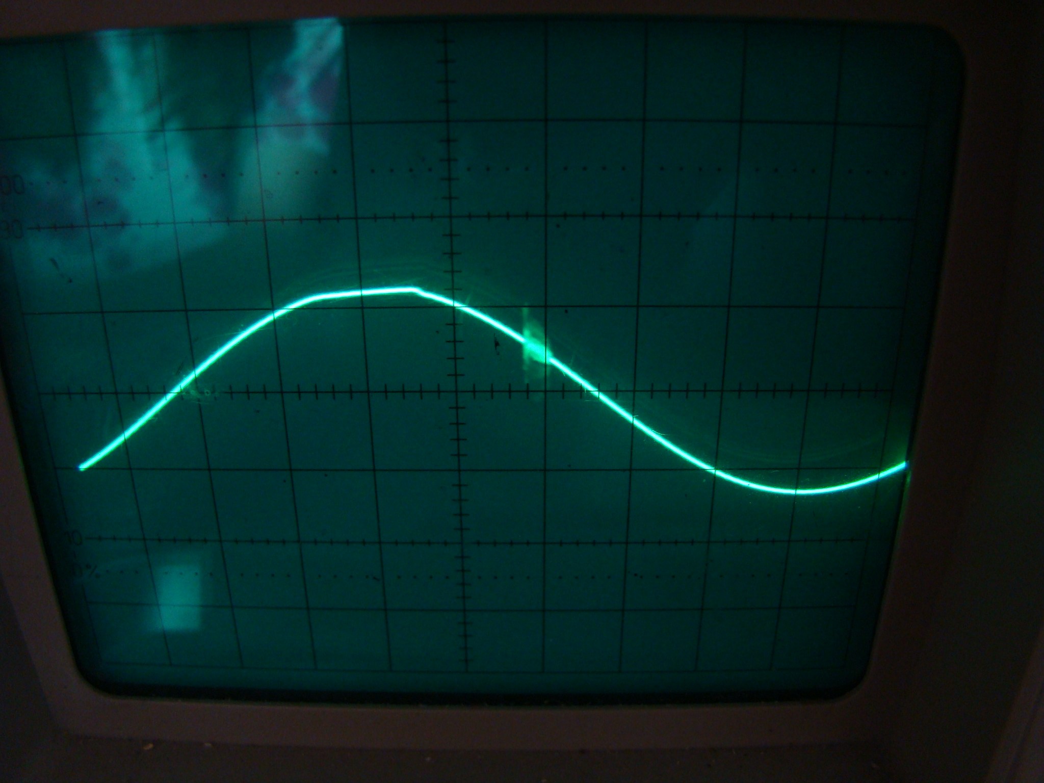

2. Útlum 20db vypnuto - hlasitost 7, začíná rušení + začína limitovat
 Soubor:  DSC09527.jpg
 Velikost:  285.27 kB
 Staženo:  142 krát

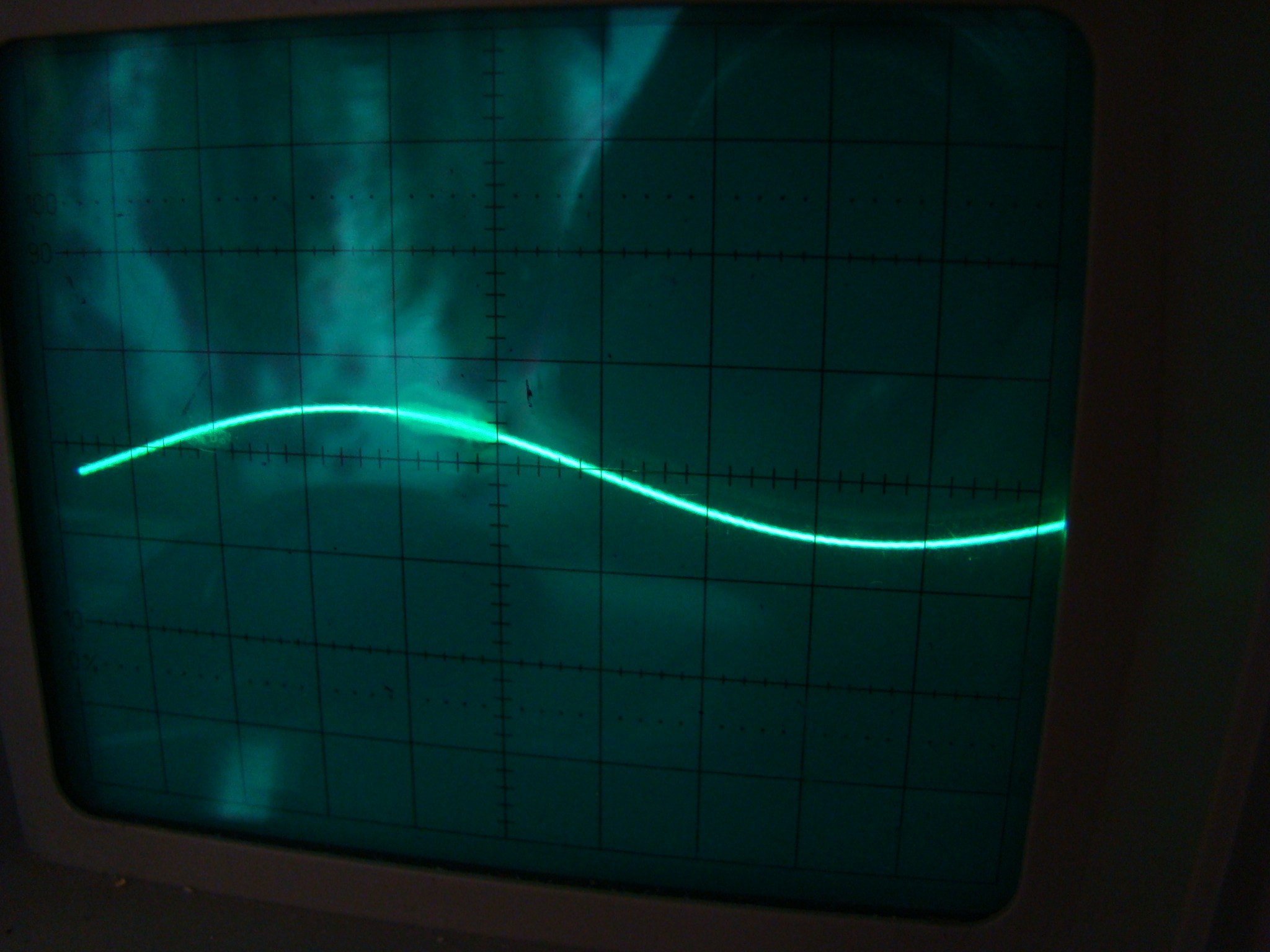

4. Detail rušení 5mikro s/cm
 Soubor:  DSC09530.jpg
 Velikost:  294.1 kB
 Staženo:  158 krát

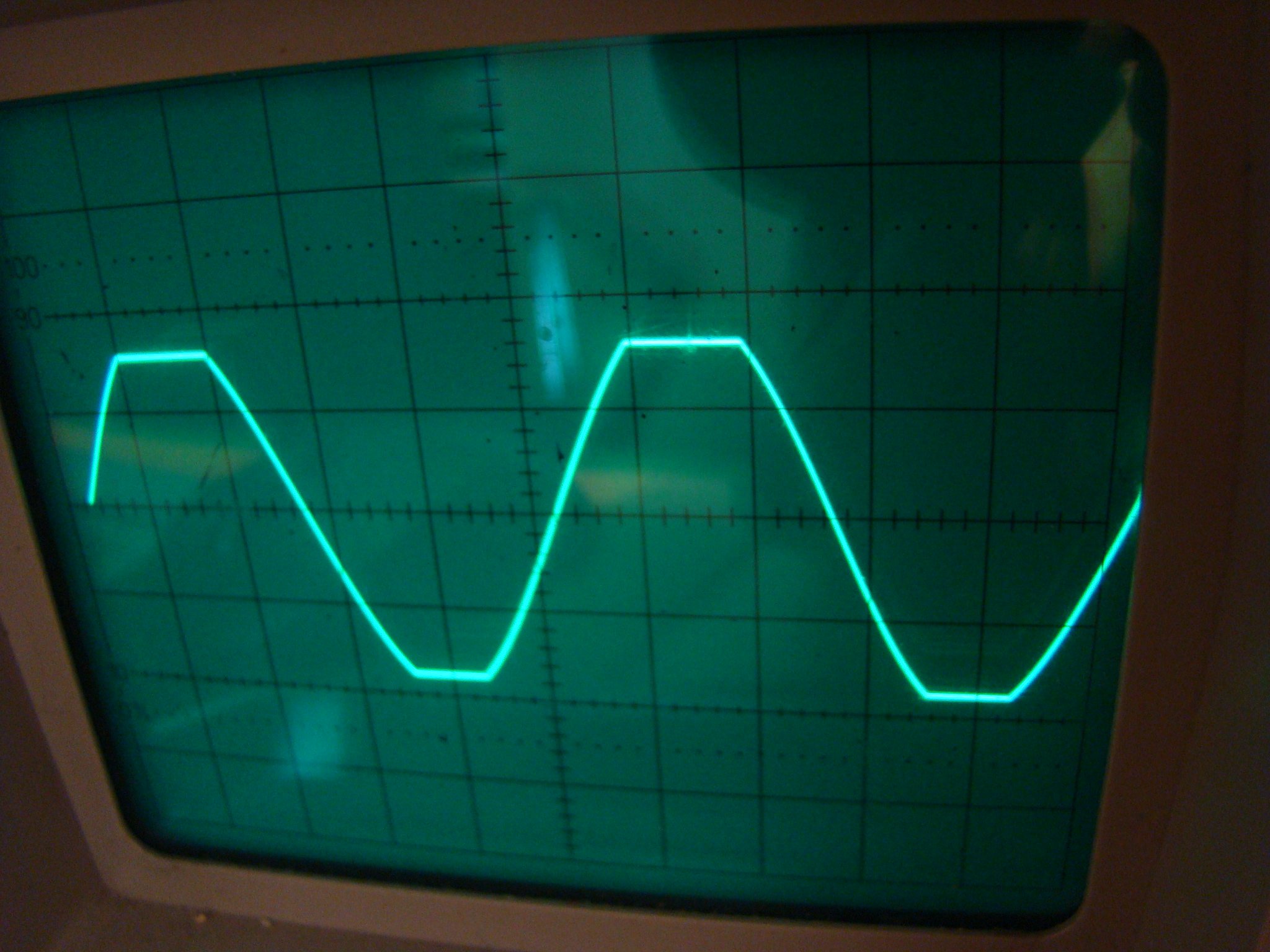

5. Útlum 20db zapnuto - hlasitost na 7, začíná limitovat

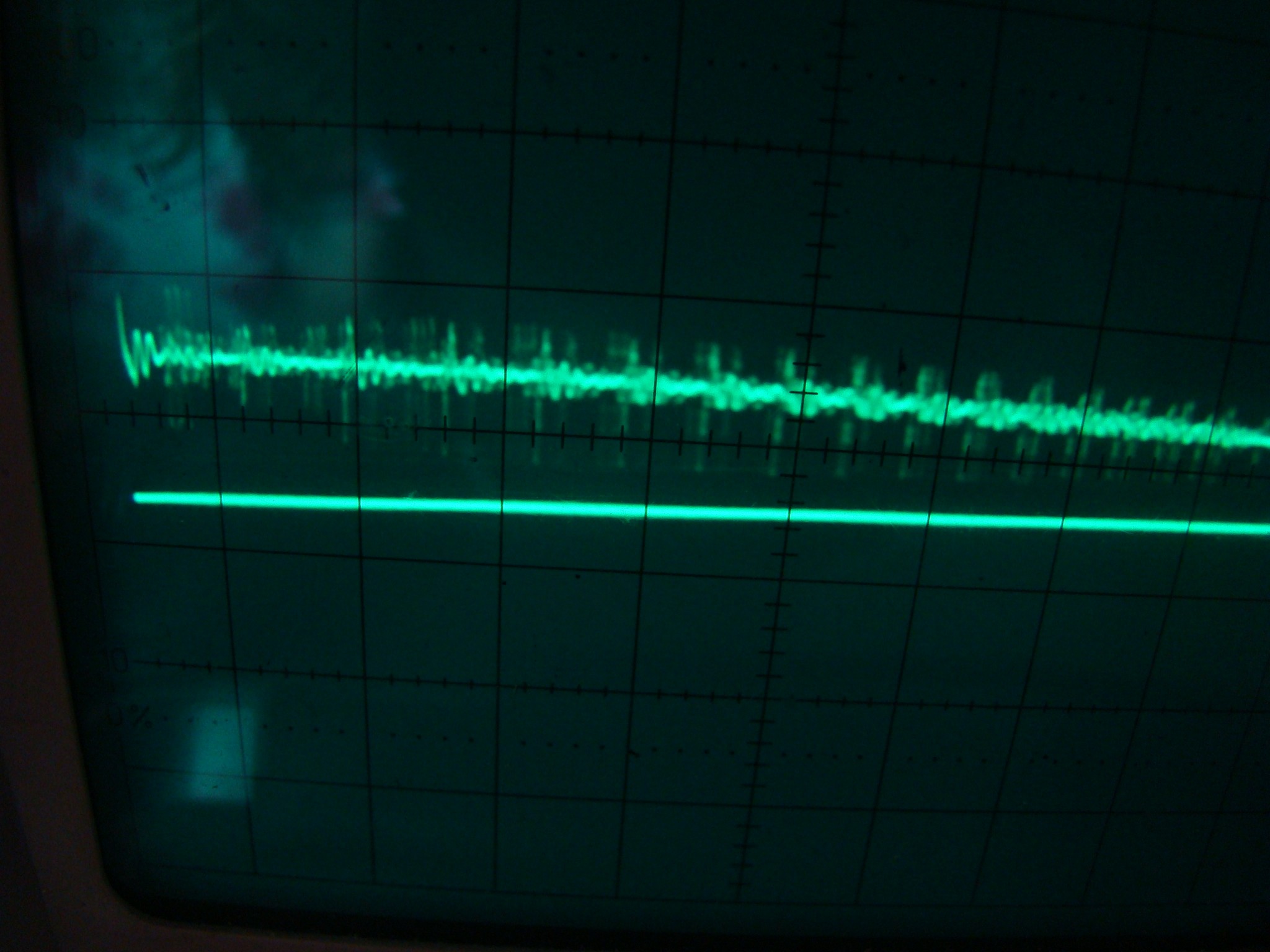

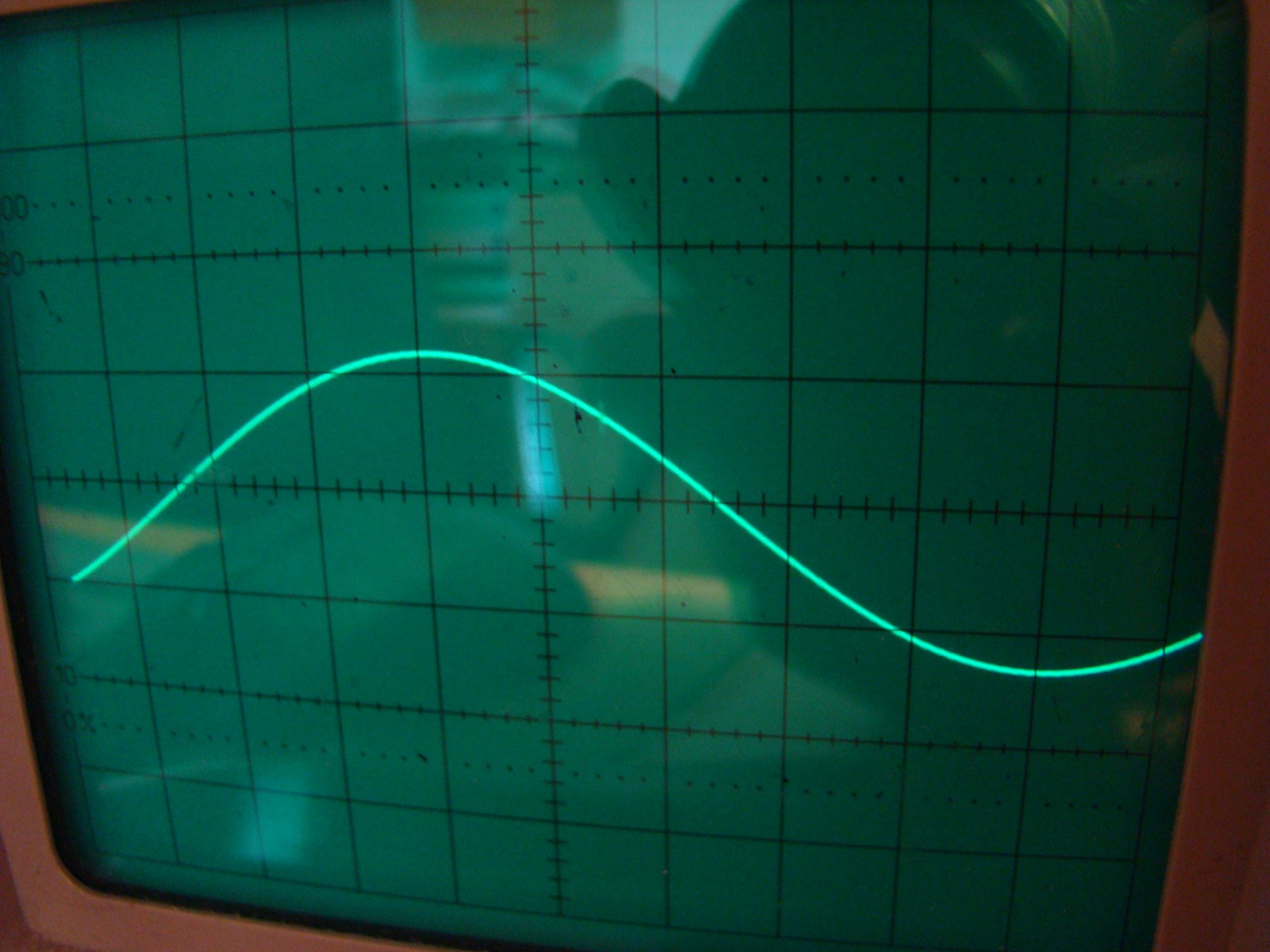

PříspěvekZaslal: pá srpen 01 2014, 12:17    Předmět: Citovat
Trefná úvaha. Odpojoval jsem tedy pokaždé jednu pojistku (2,5A) z každého kanálu výkon. zes a měřil.
V komentářích myslím tím "Odpojen kanál" = vyjmuta pojistka daného kanálu
V roce 2010 byl zesilovač u Sinclaira na generálce.
1. Odpojen kanál L výkon. zes, měřeneno na emitoru T7 předzesilovače-zde se chovají oba kanály stejně

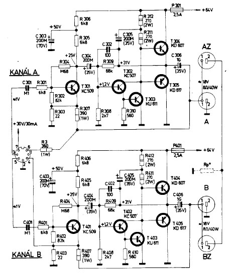

U těchto lahůdek jednoho kusu jsem si ověřil , že dobře nakmitává konec , pokud má v ZV ten zpropadenej kond , jak kde 5-20pF . Buďto alespoň nerušil anebo naopak s ním to chtělo kmitat . Snad nikdy jsem posun k dobru neregistroval . Nadalší blokace napnap nejblíže koncovým trandům do středu přes tantaly .
Příspěvky: 12583
PříspěvekZaslal: pá srpen 01 2014, 12:30    Předmět: Citovat
BOBOBO napsal(a):
do jakého středu ?
TW140 má nesymetrické napájení.
Příspěvky: 20566
PříspěvekZaslal: pá srpen 01 2014, 12:33    Předmět: Citovat
V tom případě ke kostře . Měl jsem zato , že je dál než TW-120-ka . A v tomto případě bych ještě kontroloval zvláště vyrobené i náhodné zemní smyčky .

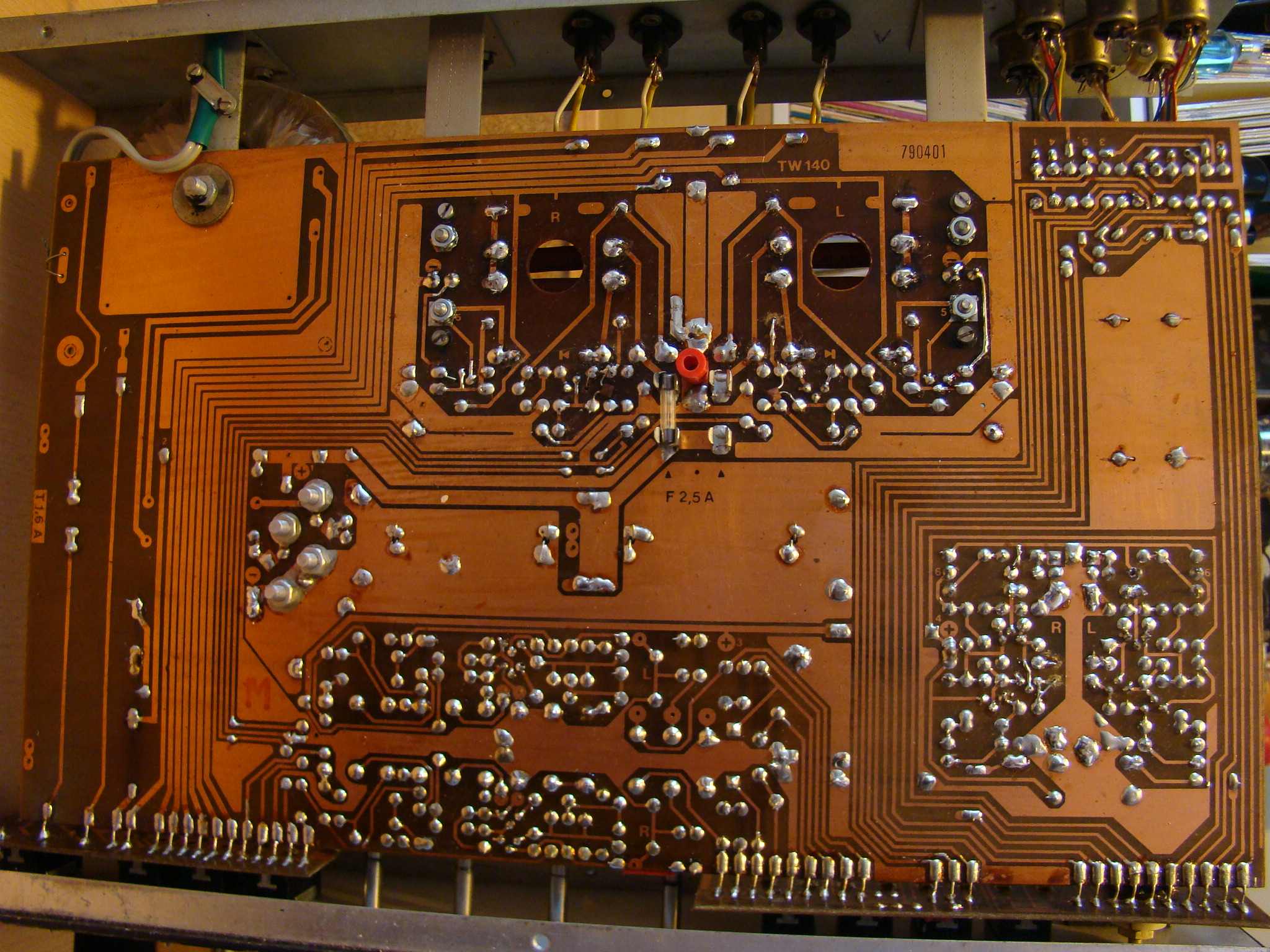

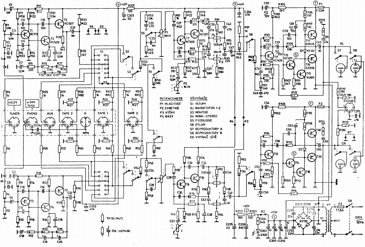

Příspěvky: 12583
PříspěvekZaslal: pá srpen 01 2014, 12:36    Předmět: Citovat
TW120 a TW140 jsou téměř stejné . . .
 Soubor:  TW120.jpg
 Velikost:  76.2 kB
 Staženo:  258 krát
 Soubor:  TW140.jpg
 Velikost:  226.81 kB
 Staženo:  321 krát
Příspěvky: 20566
PříspěvekZaslal: pá srpen 01 2014, 12:41    Předmět: Citovat
Koukám , že ten Boucherot je čárkovaně , máš ho tam ?

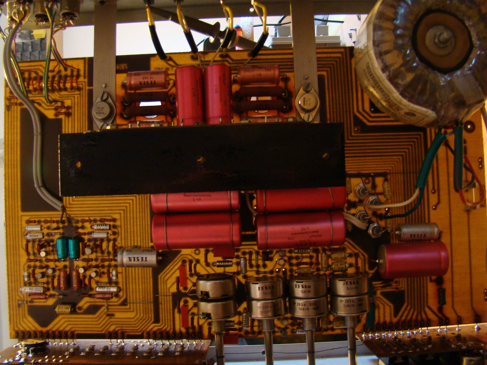

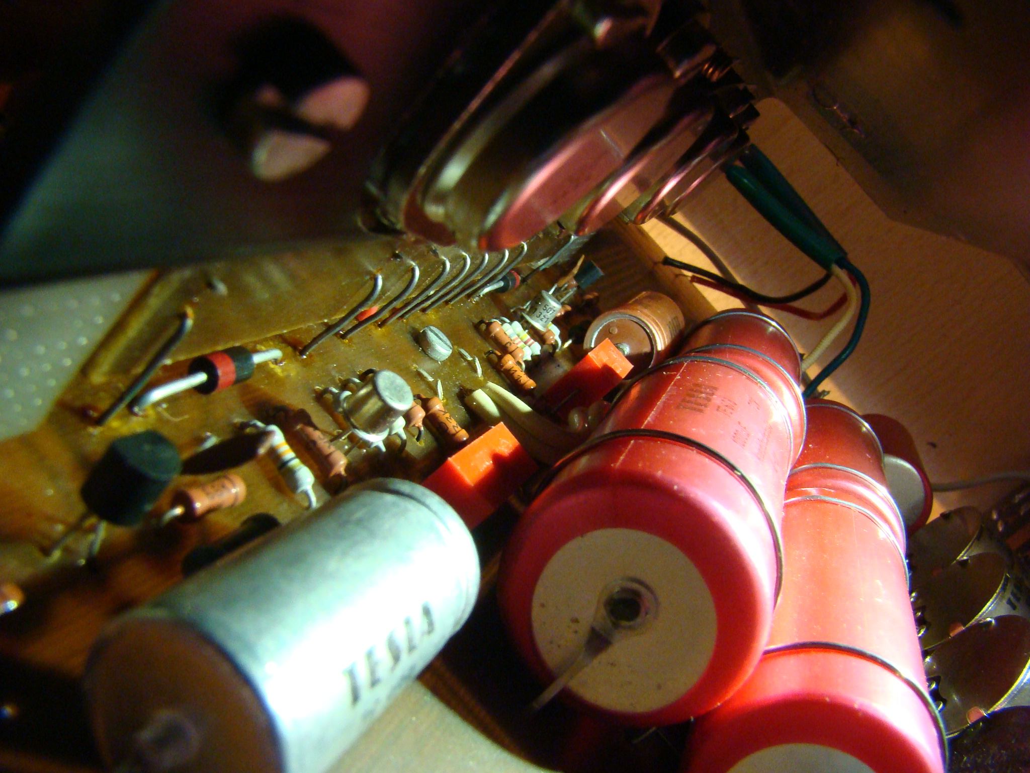

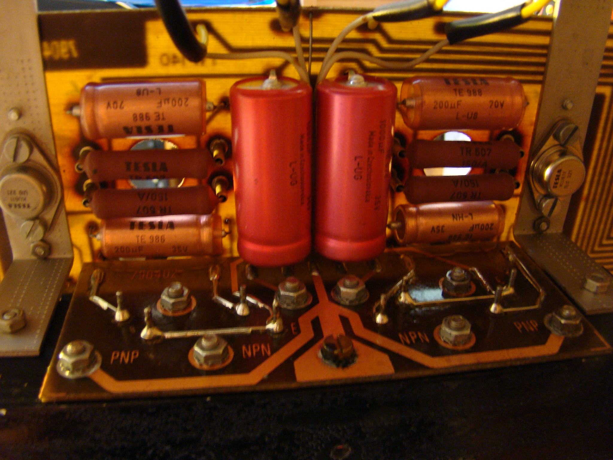

PříspěvekZaslal: pá srpen 01 2014, 13:00    Předmět: Citovat
Boucherota tam nikde nevidím. Je možné, že jsem se přehlídl. Vyzkouším.
 Soubor:  DSC09538.jpg
 Velikost:  291.27 kB
 Staženo:  204 krát
 Soubor:  DSC09540.jpg
 Velikost:  288.14 kB
 Staženo:  230 krát
 Soubor:  DSC09543.jpg
 Velikost:  291.73 kB
 Staženo:  187 krát

PříspěvekZaslal: pá srpen 01 2014, 16:49    Předmět: Citovat
I poté co jsem přidal na konec 15Ω+47nF je situace naprosto stejná.
Příspěvky: 12583
PříspěvekZaslal: pá srpen 01 2014, 17:10    Předmět: Citovat
zkus zvětšit C59 asi na 180pF a dej mu do serie odpor 1K
zkontrolovat C61 a C57

PříspěvekZaslal: so srpen 02 2014, 19:59    Předmět: Citovat
Vyzkoušel jsem 200pF+1kΩ - bez zlepšení. Elyty jsem zatím neproměřil.
Pojistka kanálu R vyjmuta. U levého kanálu jsem v místě R93 rezistor vyjmul a oddělil tak linku předzesilovače a výkon.zesilovače. Na toto místo jsem přivedl signál. Situace na výstupu byla stejná. Zde měření na F1, pojistce výkon.zes. 0,5V/cm. V prvních pár vteřinách zapínám signál (100Hz), a postupně zvyšuji amplitudu až na 1,8V, pak snižuji a vypínám.
Kolik V bych měl přibližně naměřit na výstupu (buzeno 1,5V sinus 1kHz), pokud by vše fungovalo správně?
Příspěvky: 20566
PříspěvekZaslal: po srpen 04 2014, 10:10    Předmět: Citovat
Zkus vynechat tu cestu k přepínači repra a jít hned na konektor . Jak je - kostřen , z desky a ještě z chladiče , či jen z desky ? To je ten konec blíže k trafu či dále ?
