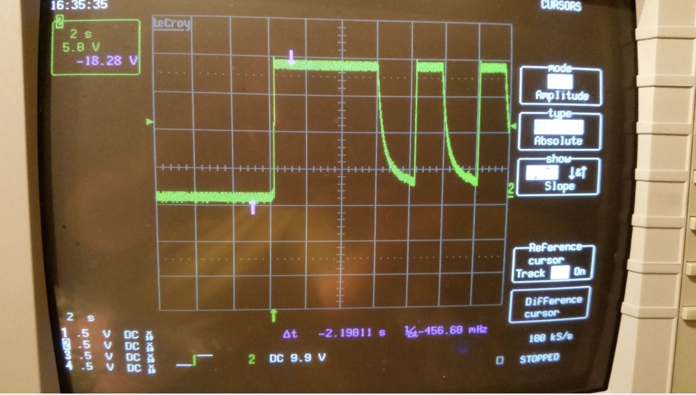

Monitor reaguje na zapnuti a vypnuti, po zapnuti se na par vterin rosviti LED zelene a pak zlute. Na monitoru se nic neobjevi.
Zdroj je tam tento http://www.shopjimmy.com/hp-pa-3171-2-lf-power-supply-unit.htm a zdal se byt OK. Nicmene po poradnem promereni podle napisu na desce je 5V napeti v poradku, 18V (LCM) a 24V (invertory) nehezky cykluje jako na obr. Puvodne jsem to pricital spatnym kontaktum na sondach, ale pri pohledu osciloskopem se cela vec ukazala jinak.

Příspěvky: 6989
PříspěvekZaslal: po červen 30 2014, 22:36    Předmět: Citovat
Zkontroluj, zda není zkrat na vstupu napájení invertoru, tzn. zejména přeměř p-n přechody fetů na invertoru, řekl bych, že problém bude tam. S odpojeným invertorem to asi nepojede, takže je potřeba najít, co přetěžuje zdroj.

PříspěvekZaslal: po červen 30 2014, 22:37    Předmět: Citovat
Mosfety v invertoru jsem promeril, jsou OK.
Dela to i pri odpojene desce invertoru a toho napeti 18V ktere vede do ridici desky.
Nechal jsem ke zdroji pripojene jen signaly oznacene jako:
+5V
GND
STBN_24V
EN
ADJ
vedouci do ridici desky, nic jineho ke zdroji pripojene neni. Vysledek uplne stejny. Pokud se to z nejakeho duvodu takto chovat nema, bude asi problem nekde ve zdroji.
Z toho jak napeti pada pomalu mi neprijde ze je zdroj nejak moc pretizeny. Osciloskop je nastaven na 2s/div.

PříspěvekZaslal: st červenec 02 2014, 18:39    Předmět: Citovat
Zdroj bude nejspis OK, to cyklicke vypinani zpusobuje MCU pomoci signalu pojmenovaneho STBN24V. Kdyz jsem tento signal pripojil na +5V (toto napeti se cyklicky nevypina) jel zdroj bez problemu, ale MCU vypinal dal LDO 5V->3.3V na ridici desce a +18V napajeci napeti radice LCD lezouci z teto desky. Jsou tam na vypinani dane mosfety. Z napeti 3.3V je napajena cast desky s MCU (nejake linkove prijimace DVI apod)
Proc ale takovy signal MCU posila netusim.

PříspěvekZaslal: út červenec 08 2014, 19:09    Předmět: Citovat
Tak problem zda se vyresen.
Byla prerusena SMD pojistka velikosti tak 0805 na desce s radicem LCD panelu. Tam jsem ji opravdu necekal, zvlast kdyz napajeni teto desky vede ze zdroje jeste pres desku s procesorem kde je jisteno dvema polyswitchi.
Ridici deska a deska radice LCD komunikuji po mj. po dvou I2C sbernicich, procesor nejspis vyhodnotil chybu komunikace a odpojoval mj. napajeni teto desky ve snaze radic resetovat.
Takze je to opravdu normalni chovani pri vypadku komunikace. Co vedlo k preruseni pojistky netusim, snad se to nebude opakovat.
