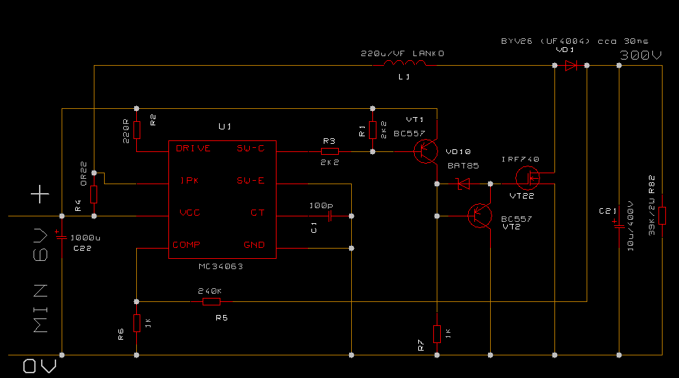

Já jsem dnes ve chvíli volna zkusil tu MC34063 a při 6.5V jsem byl téměř na 70% taky. Při 5V už to šlo logicky do háje díky použitýmu FETu.
10% je spotřeba MC a dynamický ztráty.
Optimální cívka se ukázala vinutá VF lankem z VN monitoru (na feritové "čince"), takže hlavní ztráty jsou asi jen vinou použitého FETu IRF740, nic lepšího nemám po ruce a to jsem zkoušel kde co...
Diodu teď z hlavy nevím, jen vím, že je to nějaká extra rychlá 25ns, původně koupená na opravu PFC.
Možná by to chtělo vyšší kmitočet, MC jede na doraz.

Nebylo by schéma, nebo popis hlavních komponent?
Já při svých pokusech použil IRLZ34N ze šuplíku a myslím, že ztráty jsou minimální. Pokud máš po ruce nějakou KO základní desku, tak na ní jsou FETY, co mají jednak víceméně nulový odpor a spínají už při 3V, takže ty by mohly zvětšit účinnost.
Proč myslíš, že by pomohl vyšší kmitočet? Co se tím vylepší mimo to, že můžeš použít menší tlumivku => menší jádro a ztráty?
Kdyby jsi to náhodou ještě nerozebral, tak zkus jak to celé ovlivní použití nějaké relativně pomalé diody, případně pokud není po ruce, tak rovnou 1N4007. Bohužel se k tomu nedostanu, poněvadž jsem dlouhodobě pryč tak zatím jen teoretizuji.
BOOST s klasickou tlumivkou 4V=>320V jsem už dělal a velkou účinnost to opravdu mělo, nicméně pracovní frekvence byla ve stovkách Hz, tlumivka s velkou indukčností (ale malé jádro) a výstupní výkon mizivý (odebíralo se pár mW).

Vyfotím nebo nakreslím.
Do 300V boost měniče logicky nelze použít FET s Uds=50V. On sice neodejde, ale chová se při rozepnutí a následném průrazu jako zenerka a víc přes sebe nepustí. Takže tam musí být FET alespoň na 400V a ten zas má při 5V většinou větší odpor v sepnutým stavu.

Tady je schema.
Dávat na pozici usměrňovací diody 1N4007 je nesmysl, možná tak UF4007.
 Soubor:  mc_300V.png
 Velikost:  9.99 kB
 Staženo:  127 krát

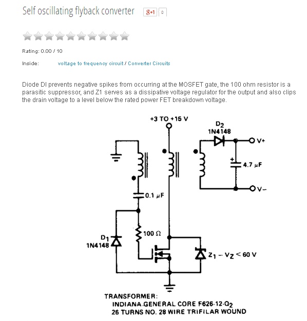

A ještě jedno schema k zamyšlení....
http://www.next.gr/converters/voltage-to-frequency/self-oscillating-flyback-converter-l11943.html
 Soubor:  sf.jpg
 Velikost:  53.05 kB
 Staženo:  89 krát

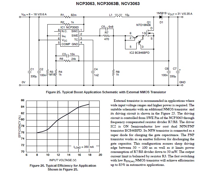

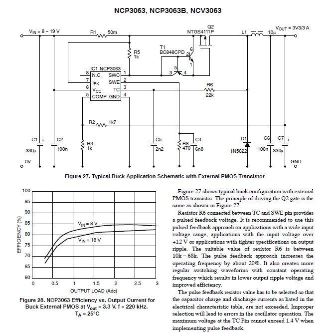

PříspěvekZaslal: út květen 06 2014, 14:33    Předmět: Citovat
Ještě přidám "reklamu" na novější verzi MC - mimochodem ty údaje o účinnosti jsou podle mě celkem (pro někoho bohužel spíš negativně) reálné.
http://www.soselectronic.cz/a_info/resource/c/NCP3063-D.pdf
 Soubor:  ncp_boost.jpg
 Velikost:  126.3 kB
 Staženo:  120 krát
 Soubor:  ncp_buck.jpg
 Velikost:  137.06 kB
 Staženo:  105 krát

PříspěvekZaslal: so květen 24 2014, 22:13    Předmět: Citovat
Mám to celé po dlouhém testování hotové, tak jen pro shrnutí: vyhrálo jakési trafo na feritu (výběr asi z 10 prcků); zdvojovač na výstupu účinnost moc neovlivňuje (do 3%) ale mám ho tam protože jinak bych nedosáhl 300V; dioda má víceméně největší vliv na účinnost, ale co lepšího než UF4007 použít mě nenapadá; slušný vliv má i volba elektrolytu na napájení.
Tudíž po nalezení optimální frekvence a nastavení střídy na napětí 300V je účinnost 78%. Je to sice málo, ale víc se mi z toho nepodařilo vymáčknout (mimo vyššího napájecího napětí kdy při 10V byla účinnost 86%).

PříspěvekZaslal: po květen 26 2014, 13:36    Předmět: Citovat
Jako náhrada UF4007 by se daly zkusit třeba BYV26 - takový ty skleněný kapky na tlustých drátech, ale asi to moc poznat nebude.
AmarokCZ
Založen: Dec 20, 2006
Příspěvky: 2838
Bydliště: Poličské krystalinikum
PříspěvekZaslal: po květen 26 2014, 15:54    Předmět: Citovat
To asi moc znát nebude, ale zkusit se to dá.
Nicméně si nemyslím, že by se na sekundární straně dalo něco vylepšit, když se dá účinnost zdvihnout o 10% pouhým zdvojnásobením napájecího napětí. Které ztráty se v takovém případě snižují? Ohmické těžko, na sekundáru určitě ne, ztráty na MOSFETu asi taky moc ne (je to IRLZ34N), takže to snad jsou ztráty v jádře způsobené větším efektivním proudem na primáru?
