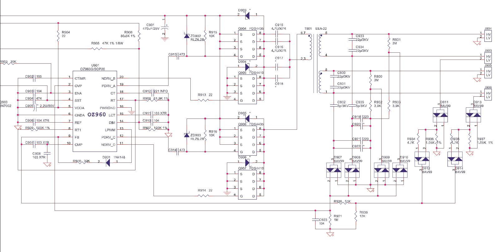

Zdravím, mám doma uvedený monitor. Po zapnutí nejede podsvícení, ale obraz po nasvícení vidět jde. Trubice odzkoušeny. Zřejmě vadný invertor, protože po zapojení jiných trubic nejedou. Na OZ960 na pin 5 jde 5V a na pinech 11,12,19,20 je také 5V. Na "déčkách" fetů na osciloskopu žádnej signál. D911,D913 dioda mezi pinem 2 a 3 proražená. Kondenzátory také proměřeny jak na C tak ESR a jsou OK.

Tie vadne diody si vymenil? Ak mas na vystupe pre budenie tranzistorov 5V cely cas, asi je vadny integrac. Ake mas napatie na pine 2?

Prosím tě zatím jsem je nevyměnil protože je nemám. Musím objednat, takže hledám i jiný vadný součástky, abych neplatil několikrát poštovný. Na pinu 2 není žádný napětí. Ten integráč myslíš ty 4 fety?

Na pine 2 nie je ziadne napätie, lebo tie diody s ktorych sa to napätie ziskava su zle. Integrac som myslel riadiaci obvod. Nikto Ti len takto nepovie co vsetko je tam zle. Premeraj este tie mosfety, ak budu dobre tak vymen ten integrac , diody a zapni.

Tak vyměněno a stále nic. Ty fety jsem proměřoval a zdají se být ok. Na pinu 2 OZ stále žádné napětí.

Vsetky tie diody v obvode snimania napätia a prudu su OK?

1. vec: zmeraj pin 3, ci procesor vobec zapne podsvietenie, malo by tam byt 1.5V.
2. vec: co mas teraz na vystupe pre MOSFETY? Prebehni to osciloskopom. Ak tam nie je vobec nic, tak zmeraj napätie na pine 7, malo by tam by referencne napätie cca. 2.5V
3.vec: na pine 10, co je vystup "error amplifier", malo by tam byt 1.25V.

Tak jsem to měřil a na 3,7,10 pinu vůbec nic. A ty výstupy těch fetů na osciloskopu taky nic.

To je nejake velmi cudne.... Ako merias tie napätia? Na DC rozsahu proti zemi?

To urcite nie! Tie napätia su generovane tym IO, a vypovedaju o jeho cinnosti!
Ak procesor ani nezapne podsvit, tak hladaj v jeho ceste.Ale pochybujem, ze spalenie tych snimacich diod s tym moze suvisiet. Podla mna tam mas dakde len studenak v tom zapinani, krory si si nejak vyrobil. To odstran a mozme sa vratit k povodnej zavade.
