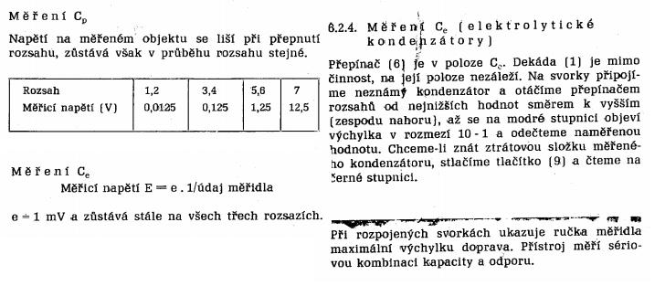

Píšou přepnout na Ce, připojit elyt na měrový svorky (o polaritě ani čárka), přepnout dekádu na V a rozsahy přepínat od nejnižšího rozsahu nahoru a až se ručka zastaví mezi 10 a 1 odečíst na modrý stupnici hodnotu.

BM509 návod a schéma. O měření elytů se tam něco praví... Zaujalo mě, že na 7. rozsahu je měřící napětí 12,5V - to se mohou elyty dost divit. Mimochodem, jedna svorka je uzemněná. Tento přístroj se zde na fóru dost probírá...

výňatek z návodu . . .

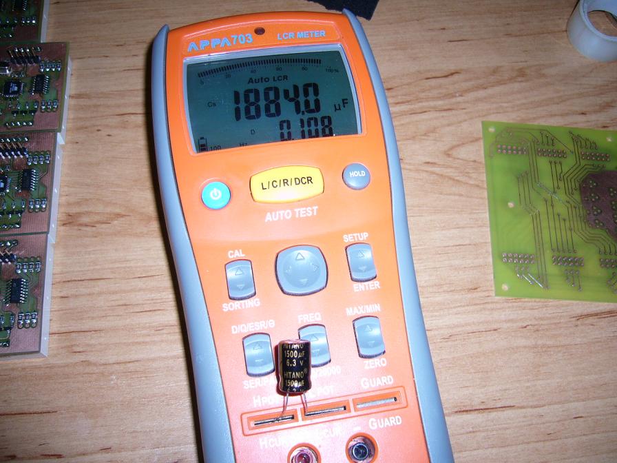

a proto výjimka potvrzuje pravidlo, a teď mi to někdo vysvětlete, mám jich asi 200 ruzných napětí a kapacit, jsou zcela mimo toleranci v +
jinak BM509 jsem taktéž měl, ale s měřením elytů problémy nebyly, dokonce to dokázalo zjistit i podle seriového odporu špatný elyt, jen si pamatuju že bylo nutno jej opravit, jednak tam byl kdesi hovňák u panelovýho měřáku který dělal permanentně svody, a dále zelenina

Presne tak - niektore maju, niektore nie. Napr. Samxon GT 2200uF/10V ma 2,19 mF, ale Samwha RZ 2200uF/16V ma 2,44 mF. Podobne hodnoty ma viac kusov.

Poměřil jsem doma pár desítek elytů a celkem mě překvapilo, že i poměrně starý vykopávky bez jakýhokoliv formování měly deklarovanou kapacitu tak +-20%. Třeba zelený plošákový Tesly o kterých se říká, že stojí za prd jsem nenašel jedinej bez kapacity. Rovněž tak tantalový kapky.
