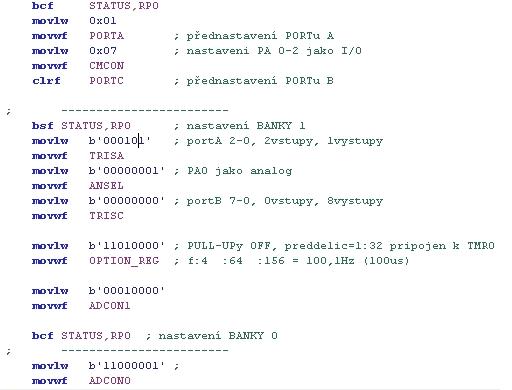

Mám opět problém s tímto procesorem a to s nastavením A/D převodníku. Podle datasheetu jsou nastaveny registry správně, ale bohužel stále A/D nefunguje. Analogový vstup je na PA0, referenční napětí je jako Vdd. Prosím o radu s odhalením problému. Děkuji

Pro interní referenci je v příkladu chybně nastaven bit ADCON0 <6> VCFG
Pro spuštění A/D převodu je třeba aktivovat bit ADCON0 <1> GO/DONE (bsf ADCON0,GO), který je pak vhodné testovat na ukončení převodu.

Nastaveno, ale neúspěšně. Stále nechce převádět. Už jsem to vyzkoušel na dvou kusech PICů, tak předpokládám stále chybu někde v programu Cry

> Podle datasheetu jsou nastaveny registry správně< Tohle je vcelku dobrý vtip.
Jinak ti nemohu pomoci, protože když pošleš obrázek kousku programu, kde není ani start převodu, ani test jeho dokončení, tak s tím nic nenadělám. Mimochodem, kde ses naučil prezentovat assembler formou JPG? To je fakt hodně ujetý.

No tak sorry za pěknej obrázek. Takhle to bude tedy asi lepší. Převod je odstartován a čeká se na dokončení. Po převodu by se měla hodnota registrů ADRESH a ADRESL dále zpracovávat.
#define GO_AD ADCON0,1
INIT
bcf STATUS,RP0
movlw 0x01
movwf PORTA ; přednastavení PORTu A
movlw 0x07 ; nastaveni PA 0-2 jako I/O
movwf CMCON
clrf PORTC ; přednastavení PORTu B
bsf STATUS,RP0 ; nastavení BANKY 1
movlw b'000101' ; portA 2-0, 2vstupy, 1vystupy
movwf TRISA
movlw b'000001' ; PA0 jako analog
movwf ANSEL
movlw b'000000' ; portB 7-0, 0vstupy, 8vystupy
movwf TRISC
movlw b'11010000' ; PULL-UPy OFF, preddelic=1:32 pripojen k TMR0
movwf OPTION_REG ; f:4 :64 :156 = 100,1Hz (100us)
movlw b'00010000'
movwf ADCON1
bcf STATUS,RP0 ; nastavení BANKY 0
movlw b'10000001' ;
movwf ADCON0
Převod :
bsf GO_AD
btfsc GO_AD
goto $-1
movf ADRESH,F
andlw 0xFF ; zamaskování bitů
movwf op_A+1
bsf STATUS,RP0
movf ADRESL,F
bcf STATUS,RP0
