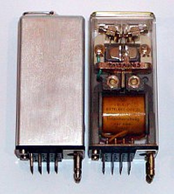

Zdravím,
při uklidu jsem našel tohle relé, v original krabičkách ale bohužel bez jakého popisu. K čemu to slouží(lo)? A má to v dnešní době nějakou cenu? Dík Aleš.

Vypadá to na relé pro postupné spínání kontaktů. Nesepne všechny najednou ale bude mít dané nějaké pořadí jak je za sebou sepnout. Podle toho popisu na cívce by to tak mohlo být.

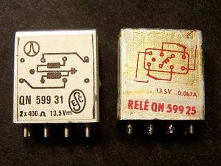

. . . polarizované relé, použití různé.
telegrafisti si z něj kdysi dělávali CW pastičky, tzv. jednopádla.

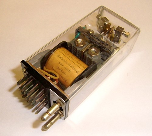

ale né . . .
na jednu polaritu sepne jeden kontakt a na druhou polaritu zase druhý,
v klidu jsou oba kontakty rozpojeny.
https://www.elektro-svestka.cz/detail/4093/rele-polarisovane-TGL-6623-RFT

Tak to také NE!
Jednou polaritou se přepne do jedné polohy, druhou polaritou do druhé polohy, ale zůstává tak překlopené.
Zpravidla tato relé měla více vinutí, takže je možné to zapojit i tak, že přivedením napětí na jedu cívku se přepne tam, napětím na druhé cívce se přepne zpět.
Když si z něj budeš chtít udělat pastičku na Morse, vyhodíš některé díly včetně magnetu a pak zůstává ve střední poloze.

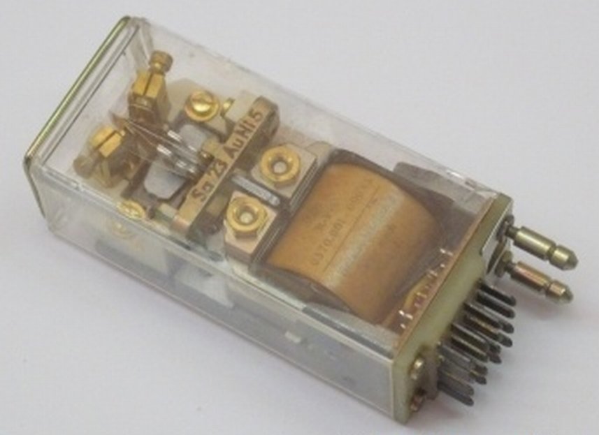

tohle co popisuješ, dělají jiná relátka - paměťová
na obrázku je nalevo !

Myslím si že to je relé určené pro přenos dálnopisu .Je potřeba velká rychlost a přesnost proto má i seřizovací šroubky na kontaktech.Případně pro nějakou podobnou aplikaci.

Jasně. A to polarizované relé v původním dotazu je funkčně stejné jako relé, které ty jsi pojmenoval paměťové.
Dělal jsem na telefonní ústředně, prošlo mi jich pod rukama dost v induktivích přenášečích, další s trochu jinými vinutími v dálnopisech nebo v přenosovém zařízení pro dálnopisy NTZ.

ale jediný a správný název je "telegrafní relé", výchozí poloha záleží na tom, jak se nastaví, nebo vyrobí . . .
Telegrafenrelais
. . . jestli sis všiml názvu obrázku, který jsem tu dal už dříve . . .
a jak se dělá z telegrafního rele telegrafní klíč . . .

Toto relé je nejjistější proměřit: pravdu totiž zřejmě máte všichni.
Měl jsem tu čest s polarizovaným relé bistabilním (kotva zůstala na tom kontaktu, na který ji předtím posadil povel) i s relé, které bez proudového buzení mělo kotvu uprostřed, oba kontakty normálně rozpojené.
Uvnitř vypadala obě relé na první pohled stejně, jejich patice se také nelišily.
Nemám proto důvod pochybovat o tom, že by různých funkcí pod stejným krytem mohlo být i víc.
Jednou mě totiž jejich záměna hezky vypekla, to se nedá zapomenout.

já jen pro zajímavost dodám že to má zlacené kontakty

Je to relé polarizované, určené do dálnopisného stroje Siemens S100 , pozdějí Zbrojovka T100, byly v tomto dps.stroji dvě tato relé v ovládací skřínce, jedno pro příjem impulsů a druhé pro vysílání impulsů, bylo to napájeno buď z linky 60V proudem jednoduchým 40 mA, nebo dvojitým
2x20 mA,
Relé má klidovou polohu buď na jedné nebo druhé straně, dalo se šroubky nastavit se středovou polohou, aby se dalo využít jako pastička pro aut.telegrafní klíč.
Jinak se vyrábělla relé se středovou klidovou polohou , měla název Neutrální relé, kotva byla držena ve střední poloze pomocí magnetů, a cívkami se proudem vychylovala kotva buď na jednu stranu nebo druhou cívkou na druhou stranu.

Ein T-Relais war ein hochgenaues feinmechanisches Bauelement.
Jedes Relais wurde von Hand auf geringstmögliche Verzerrung eingestellt. Zur Sicherung gegen Verstellung durch mechanische Vibrationen während des Betriebes wurden die Schrauben anschließend mit Lack verklebt.
Eine Schutzkappe diente als Schutz gegen Verstaubung.
Unterteilung der T-Relais:
neutral (nicht polarisiert), Ruhelage = Mittellage.
polarisiert, Ruhelage je nach Ort und Anzahl der Permamentmagnete:
unipolar, Ruhelage = einer der beiden Kontakte
bipolar, Ruhelage = beide Kontakte
