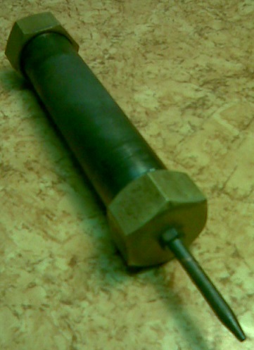

Takže fotky:
Zbývá natřít stojan a osadit desku stolku.
 Soubor:  vyfuk1.jpg
 Velikost:  64.67 kB
 Staženo:  244 krát
Nahřívací komora která se zasouvá do topného tělesa. Vevnitř jsou keramické korálky na akumulaci tepla. Chtělo by to nějak měřit teplotu vevnitř.
 Soubor:  komora.jpg
 Velikost:  53.1 kB
 Staženo:  247 krát

Příspěvky: 20571
PříspěvekZaslal: po únor 17 2014, 14:23    Předmět: Citovat
Silkal jsem sehnal, černou barvu na vejfuky do 600 st. taky. Dokonce měli i izolační kroužky mezi válec a koleno do nějaký mašiny stejnýho vnitřního průměru jako moje komora na vymezení komory ve venkovním pouzdře. Měření bude v jímce z dutýho mosaznýho šroubu M6 zašroubovaný ve víčku komory vedle vstupního (výstupního?) vzduchu. Termočlánek má izolovaný přívody ze skelný textilní trubičky a tak na něj natmatlám kotlovej tmel a zatlačím do dutýho šroubu měřící jímky jan aby neměl zkrat s jímkou. No a kámoši mi pujčili na reverzing regulaci svářečky na plast trubky, používá termočlánek, je v tom operák, kupa odporu a SSR na řízení triaku. Tak pobastlím a uvidíme. A když ne, tak tohle: http://www.schematics.wz.cz/schemata-mikropajka.html, jen T2117 není k sehnání tak to bude muset spínat něco jinýho, někde jsem viděl na výstupu fetovej tranzistor a pak SSR.

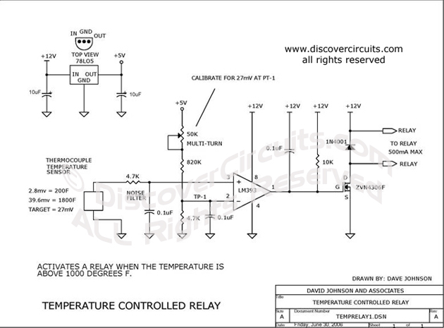

Příspěvky: 20571
PříspěvekZaslal: út únor 18 2014, 23:31    Předmět: Citovat
Dnes jsem pobastlil regulaci topnýho tělesa s měřením termočlánkem. Vycházel jsem ze schematu dole. Pouze místo feta na výstupu jsem měl ledku v 26MD02 a za ním triak BTA8/600. Operák jsem našel jen UA741 tak jsem hned udělal symetrický napájení +-12V. Regulace chodí slušně, držela teplotu vzduchu z vyfukovačky na asi 350+-20 st. C. Vadí mi ale potřeba symetrickýho napájení pro finální bastl. UA741 potřebovala aspoň -2,5V aby komparátor chodil. Nevíte někdo, od jakýho napětí na vstupech maká doporučená LM393? Termočlánek je proti zemi a při 200 st dává 8mV a při 400 st 16mV. Nějak se mi nezdá, že by LM393 v nesymetrickým zapojení reagovala na 8mV na vstupu. Zkusit posunout zem pro termočlánek na 2,6V napěťovou referencí TL431? Jaká ale potom bude stabilita? S operákama jsem nic nedělal skoro 25 let, už o tom nic nevím. Poraďte prosím.
Díky
 Soubor:  TEMPRELAY1.jpg
