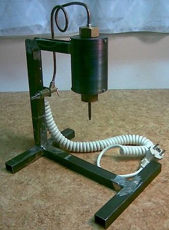

Zbastlil jsem si vyfukovačku na odpájení SMD a klasika součástek. Použil jsem 350W dutý topný těleso z klempířský pájky. V dutině je trubková nahřívací komora naplněná keramickejma korálkama. Do komory vstupuje přes ventil tlakový vzduch 2-3 bary. Na výstupu je tryska, která vytváří paprsek horkýho vzduchu. Komora je omotaná (tepelně izolovaná) kotlovým skleněným provazem a zasunutá do pouzdra, který je součástí stojanu vyfukovačky. Fotku nemám, teď je to rozebraný.

Takže fotky:
Zbývá natřít stojan a osadit desku stolku.

Nahřívací komora která se zasouvá do topného tělesa. Vevnitř jsou keramické korálky na akumulaci tepla. Chtělo by to nějak měřit teplotu vevnitř.

Dnes jsem provedl zkoušky. Vzduch měl tlak 1,5 barů, nahřívání komory 10 minut.
Zkusil jsem jako první prokovenou halovanou desku, 24 nohej DIP. Vyfukování šlo velice dobře, šváb šel dokonce vyklepnout. Shocked Tranzistory a odpory vyfukovačka dokonce vyplivla z desky. Erza odsávačkou to takhle dobře nikdy nešlo. Jedinná vada je, že jsem neměl silikonový spray, drobný kuličky pájky se "nalepily" na plošák a okolní součástky, ale kartáčkem šly dolů. Doufám, že se silikon ve spreji dá sehnat v drogérii, jako před lety.
Pak jsem zkusil desku s nepájivou maskou, tam se kuličky pájky na masku vůbec nelepily.
Pak jsem zkusil bezolovnatý SMD na PC základovce. Úplně super, SMD šváb kolem 50 noh odpadl minimální silou. Kondy a odpory je problém po odpájení na stole nalézt. Smile Horší to bylo s elytama na velký zemníci ploše, tam se muselo dlouho a nejspíš by se to teplotně elytu asi nelíbilo. Pouze celoplošně připájený pouzdra tranzistorů v měničích vyfukovačka nezvládla.
Po asi 15 minutách práce začal být vzduch z trysky příliš horký, začal trochu bělat laminát kolem plošek. Bude to určitě chtít regulaci na teplotu. 300W těleso v izolačním pouzdře je asi moc, vyfukovat šlo ještě 10 minut po vypnutí tělesa. Vyfukovačka úplně vychladla za cca 1 hodinu.
Řekl bych že za 270 korun tělísko, den kovařiny a dílů co dům dal celkem funkční věc na opravy.
Zítra zkusím, zda by na to nemohla přijít barva na autovýfuky.
