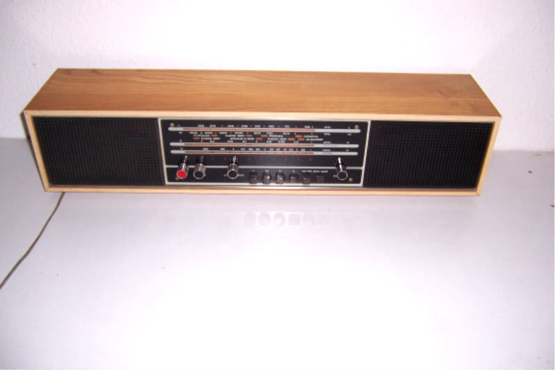

Zdravím, pořídil jsem si příjmač RFT Prominent De Luxe 214, českou verzi s českými popisky ale hlavně s OIRT VKV. A já se ptám, jestli byly tyhle RFTčka v základu CCIR a pouze se pro východní trh "kurvily" nějakými kondíky navíc, nebo je to odpočátku jiná VKV jednotka. Příjmač má díky dvěma citlivým reproduktorům velmi kvalitní reprodukci takže bych ho rád plně rozehrál. V zrcadlovém příjmu chytá zhruba tři stanice v závislosti na anténě. Bohužel je to takto velmi citlivé na všelijaké rušení a umístění antény (respektive kusu drátu) Předem díky za rady Wink

Přeladění VKV jednotky DDR je zde několikrát , i jsem sem dával schema . Těch kondů vyměníš více i odmotáš závity cívek .
Jodr
Založen: Jan 20, 2008
Příspěvky: 1416
Bydliště: na vejminku
PříspěvekZaslal: so leden 04 2014, 19:15    Předmět: Citovat
Mělo by to jít bez problémů přeladit výměnou kondů, základ je jak píšeš CCIR.
Příspěvky: 12583
PříspěvekZaslal: so leden 04 2014, 19:24    Předmět: Citovat
mělo by to jít předělat na CCIR . . .
dokumentace Prominent 214-215
je tam popsáno, že byly tři verze vstupů pro FM
65-73 MHz
87-100 MHz
87,5 - 108 MHz

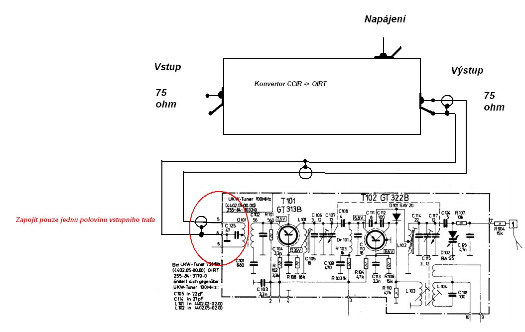

tak jsem se definitivně rozhodl že bude lepší naistalovat konvertor. Dám tam stavebnici od Flajzara. Rozsah 90-100 Mhz je pro mě dostatečný, tady na hradecku v tomto pásmu vysílá většina zajímavých stanic. nad 100 tu většinou jsou další vysílače daných stanic vysílajících už v rozsahu pod 100 Mhz. Napájecí napětí 9,5V jsem si v rádiu už našel, koupím prozatím tuto náhražkovou dipolovou anténu. http://www.mader.cz/dipol-pro-vkv-s-koaxzasuvkou-75-ohm . Konvertor namontuji napevno, výstup z VKV jednotky napojím na vstup konvertoru a výstup zpět na zabudovaný konektor takže to zvenku ani nebude poznat. Mimochodem, kdyby někdo měl na toto rádio červený síťový knoflík tak budu rád!!!!!

RomanoREPAIRS napsal(a):
pokud to uděláš jak jsi napsal,
tak to skutečně nebude poznat . . . nebude to totiž fungovat . . .
leda, že jsi to myslel takhle:
"vstup VKV jednotky napojím na výstup konvertoru a vstup přímo na zabudovaný konektor . . ."
RomanoREPAIRS
Založen: Jan 08, 2011
Příspěvky: 611
PříspěvekZaslal: so leden 04 2014, 21:20    Předmět: Citovat
Prostě jsem myslel dráty které jdou na konektor odpájet a připájet na vstup konvertoru. Je to tak jak si to napsal. Poplet sem vstup a výstup Smile
Příspěvky: 12583
PříspěvekZaslal: so leden 04 2014, 21:44    Předmět: Citovat
a ještě poznámka,
vstup rádia a samozřejmě i ten origo konektor mají 300Ω . . .
ten konvertor bude mít určitě pouze 75Ω.
Bude potřeba to ošetřit symetrizací !
RomanoREPAIRS
Příspěvky: 611
PříspěvekZaslal: so leden 04 2014, 23:03    Předmět: Citovat
jak moc ovlivní příjem když ten symetrák (prozatím) nedám?
Příspěvky: 12583
PříspěvekZaslal: so leden 04 2014, 23:11    Předmět: Citovat
bude to nepřispůsobený
a nedosáhneš maximální možné citlivosti přijímače . . .

tam jde spíš o to, aby nebyl příjem na původním pásmu zvenku !
a to při špatné symetrizaci může být problémem . . .
podívej se na obrázek a hlavně si porovnej zapojení vstupu na originálním schématu . . .
U té dipolové antény co koupím sice píší že má 75R ale vzhledem k tomu že to je obyčejná dipolová anténa d dipolový dvojlinky tak tomu moc nevěřím a bude to asi klasických 300R.
věř tomu, že ta anténa bude mít 75Ω, protože do krabičky dávají symetrák!
Je tedy již součástí koupené antény.
