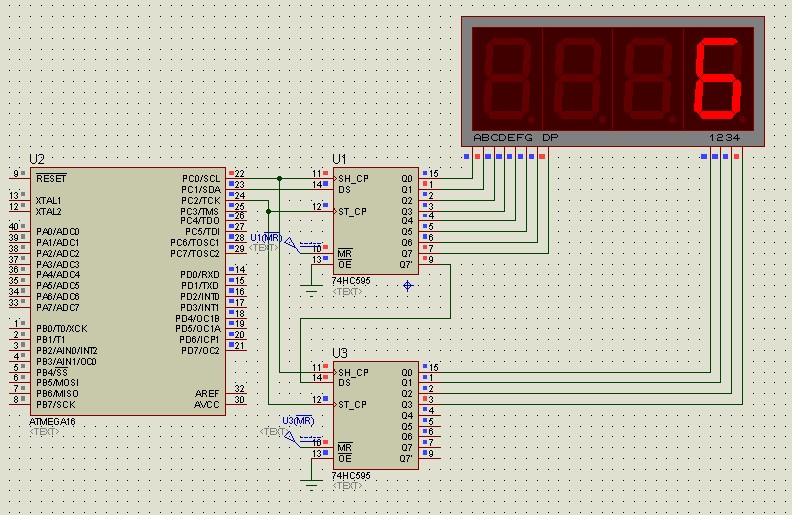

Zdravím, mám takový problém, dělám program pro multiplexování BCD displeje pomocí shift registru 595, program jako takový pro posílání stringu a pouštění potřebných bitů na výstup se zdá že funguje dobře, ale když chci přepínat anody pomocí funkce switch case, tak proběhne nejspíš jen první case a druhý už ne a nevím si s tím vůbec rady, kde může být chyba. Na ukázku sem vybral část kódu a zapojení v ISIS, kde by správně mělo být **56, ale je jen ***6 (adresování zjednodušeno jen na dvě poslední cifry).

Zkus přemýšlet jak se budou měnit bity v posuvných registrech když pokaždé pošleš 12 bitů.
Buď musíš posílat 16 bitů, nebo před posláním 12-ti bitů registry vynulovat.
A pošli kompletní kód.

Nemá být počet odeslaných < 11 (pokud teda počítáme od nuly)?
No já bych se vsadil, že určitě ne, protože 0,1,2,3,4,5,6,7,8,9,10 určitě dohromady nedá 12...
Nechtěl jsem tu zbytečně spamovat celým kódem, tak jsem vybral podstatnou část a doufal že si zbytek každý domyslí, ale asi ne, tak tady pro pořádek celý kód. Uvnitř smyčky while bych problém neviděl, odeslání stringu se zdá že funguje, nefunguje však její ukončení a skočení na další case. Program sem se snažil nějak okomentovat.

Přijde mi, že nenuluješ pocet_odeslanych před whilem.
Aktuell
Založen: Jul 14, 2010
Příspěvky: 26
PříspěvekZaslal: po prosinec 09 2013, 20:48    Předmět: Citovat
piitr napsal(a):
Přišlo ti to správně. A já se domníval že vynulování v deklaraci bude stačit. Díky za vyřešení
