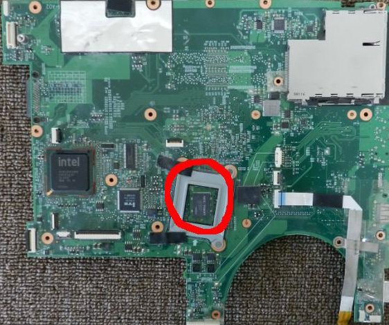

Zdravím,mám problém s uvedeným notebookem.Při pokusu o spuštění restartuje někdy hned jak začne bootovat ,nekdy najede až do win a po chvilce se restartne.Nejde ani nainstalovat os protože se dostanu tak na první tabulku rozdělení hdd a spadne to.Někdy ani tam nedojdu.Ramky jsem zkoušel jiný,hdd taktéž.Bios jsem nastavil na default také.Ventilátor spíná,grafika i procesor +chipset se chladí a nijak zvlášť se nehřejou.Může to dělat špatný kontakt třeba pod chipsetem na kuličce cínu nebo kde hledat nejdříve závadu.Ještě jsem se s tímhle nesetkal.

Pravdepodobne vymena mustku nebo cipu IGP.

Jakou teplotu má mít NH82801HBM?Chvilkama se na něm nedá udržet prst jak topí.Ale jen když něco tvoří.Třeba když spustím instalaci OS kterou samozřejmě nedokončí a restartne třeba ve čtvrtce nebo hned po kopírování na hdd.
Taky si myslím že vůbec nejde zvuk.Párkrát jsem se dostal až do win a nezahrálo to při nabootování.Stejně tak při linuxu ubuntu z CD když nabootoval tak ani náznak zvuku.
Nemohl lehnout jen čip na zvukovku a ten to teď takhle kur...ví?

Tak vyřešeno,za všechno mohl tenhle „super capacitor” pod procesorem.Dal jsem tam 4 kusy tantalu 470uF 2,5V a noťas jede.

Je to pekne kurvitko. Vid http://www.ebastlirna.cz/modules.php?name=Forums&file=viewtopic&t=42238

Právě že se to chovalo jako když klesne napětí u PC a restartne se.Tak se to chovalo když se zatížil něčím procesor proto jsem se zaměřil na toho hajzla.Naletoval jsem tam z PS3 co tu mám na díly 0E128 ale s ním už to nešlo vůbec byl taky posmrti.Tak pak ty 4 kusy 470uF a makalo to jak má.

Tady navrhují náhradní řešení:
http://www.ebay.co.uk/itm/4x-SMD-Tantalum-Capacitor-330uf-2-5v-replace-NEC-TOKIN-0E907-OE907-0E128-OE128-/330887939360
