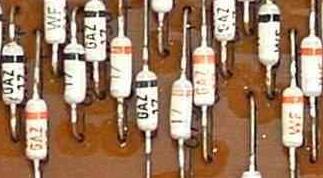

Jaký je rozdíl mezi diodami GAZ 17:
bílé skleněné tělo - červený potisk
bílé skleněné tělo - černý potisk
čiré skleněné tělo - černý potisk
Diodu GAZ 17 jsem našel v katalogu: "Ročenka Amat. Radia 73" str.164, ale bez dalšího rozlišení. Jsou tam ještě černé diody bez označení.

mezi GAZ17 s černým a červeným potiskem žádný rozdíl není,
všechny jsou elektricky stejné, jen byly vyráběny v jiné sérii.
Jsou to germaniové diody se zlatým hrotem a jejich závěrné napětí by mělo být větší než asi 20V a některé vydržely i 50V.

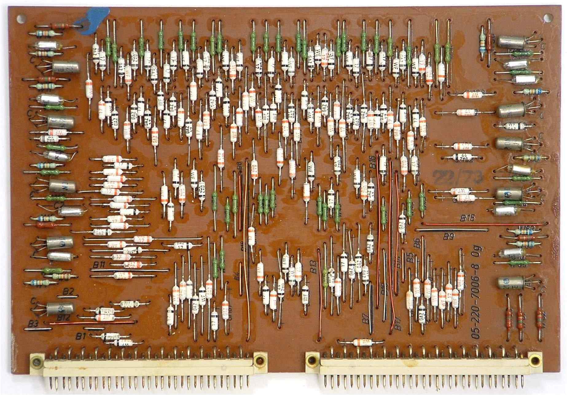

Mám některé karty náhradní a je zajímavé, že některé jsou "barevně" osazeny úplně stejně jako původní. To si dali soudruzi z NDR záležet Shocked . Proto mne to zaujalo.

Úplně obyčejná Ge hrotová dioda, asi jako GA201.
Příspěvky: 20926
PříspěvekZaslal: st listopad 20 2013, 17:23    Předmět: Citovat
Konečně správně. Obyčejná germaniová hrotová dioda, písmeno Z v označení znamenalo výběr pro průmyslové účely, určení speciálně pro výpočetní techniku.

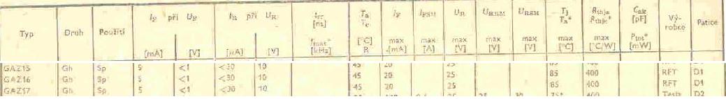

"Z" u Tesly znamenalo v případě Ge diod skutečně zlatý hrot, konečně jiná dioda se zlatým hrotem, než GAZ51, musela být z řady OA, nebo neměla zlatý hrot. Diody GAZ15 až 17 Tesla nikdy nedělala.
Jenže značení součástek NDR nebylo shodné s Teslou či třeba s Unitrou, o ruských nemluvě. K jakémusi částečnému sjednocení písmenného značení polovodičů přistoupili soudruzi v NDR až u křemíkových součástek (Sověti ani u křemíku).
Navíc Němci říkají zlatu Gold, tak by tam spíše mělo být na konci G, nemyslíš? GAG17, to by pak dávalo smysl.
Jak je vidět z katalogu, vybíraly se tyto obyčejné hrotové diody zejména s ohledem na maximální opakovatelný proud, ostatní parametry nebyly zřejmě tak důležité.
Ve sloupci "použití" je u nich napsáno jen "výpočetní technika"

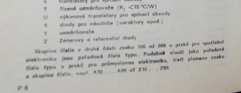

Dovolím si vnést do diskuze malou faktickou poznámku (nemám scanner, takže jen vyfoceno z katalogu Tesla 1974-75). Podstatná je poslední věta.
Jinak si osobně myslím že barva nápisu nemá žádný význam. Barva se uplatní pouze u značení pomocí proužků.

Je ale zajímavé, proč soudruzi v NDR si dali práci a jednotlivé série diod před dáním do výroby karet promíchali a pak osadili. Snad proto, aby karta byla hezčí?
