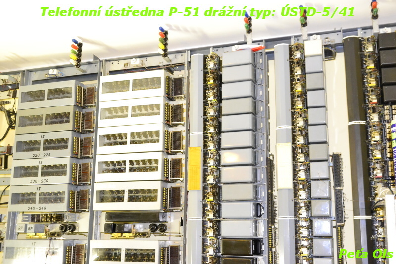

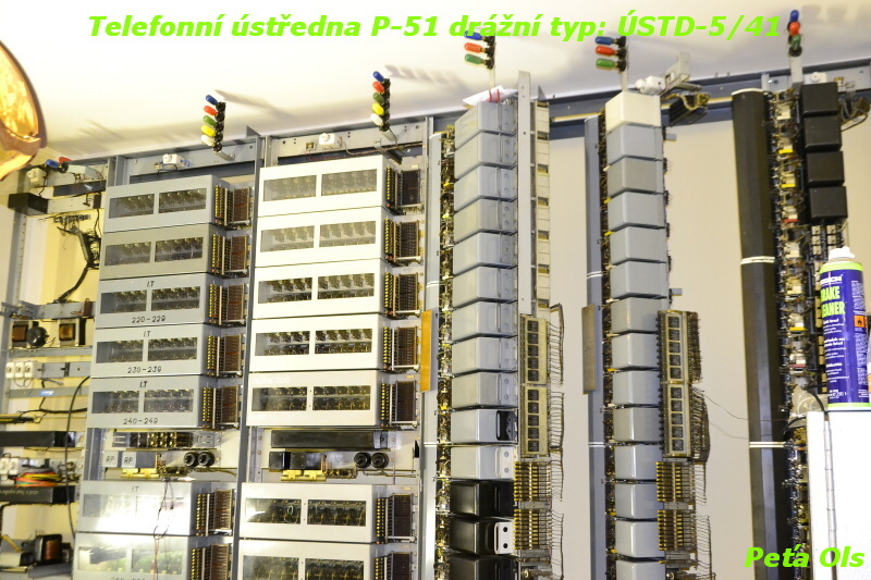

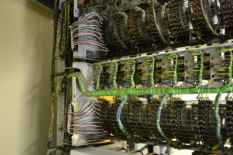

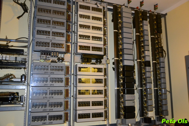

Hromada dalších dílu se povedla sehnat.Budu zde jen tak pro zajíavost přidávat a obměňovat fotky jak stavba pokračuje.Pokud to někoho z Vás zajímá.....???
Stojan ve kterém jsou namontovány jednotlivé rámy jsem si musel vyrobit přesně na míru, takže není originální, ten by se mi do domu nevešel.
Dále na fotkách je zapojování společného multiplu prvních třídičů.

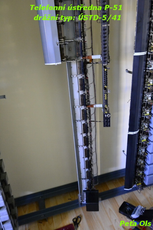

PříspěvekZaslal: út prosinec 31 2013, 21:05    Předmět: Citovat

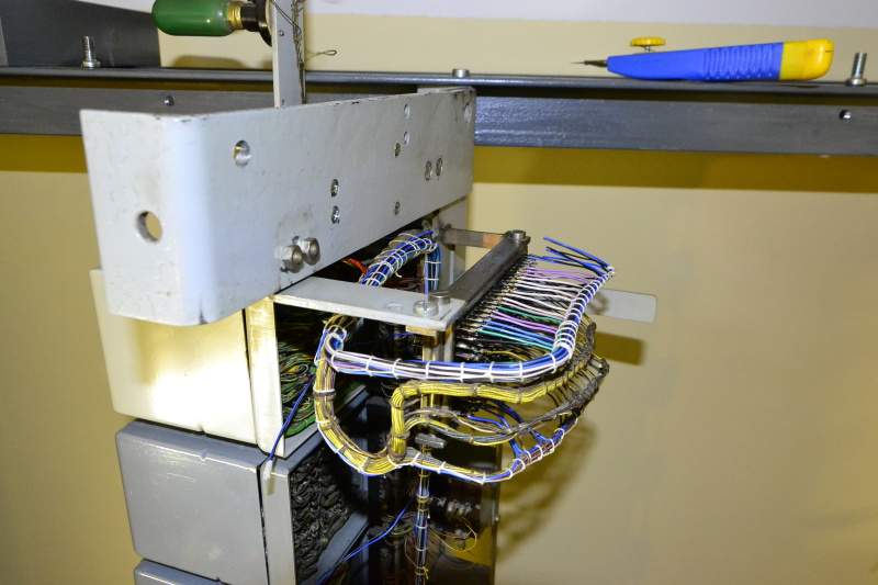

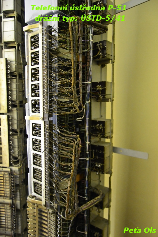

Na těchto fotkách je úprava jednotlivých rámů aby se daly otevírat, protože na originálních stojanech jsou rámy pevně namontovány.Tato úprava je z důvodu že v obýváku nemám tolik místa a k vytvoření zadní kabeláže by nebyl žádný přístup.
Jinak je zde vidět i výměna voličového pole prvního skupináře (multiplu) a také oprava napájecí kabeláže prvních skupinářů.

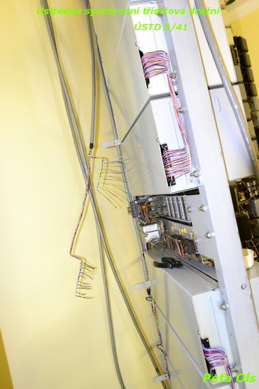

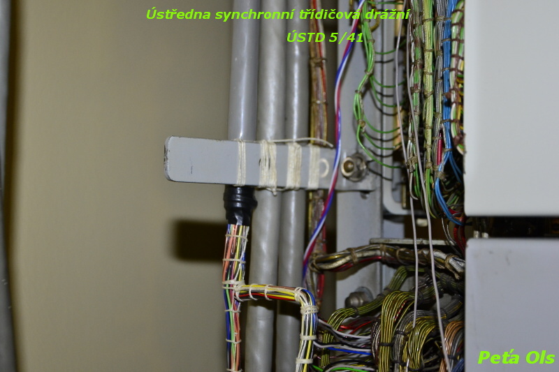

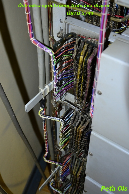

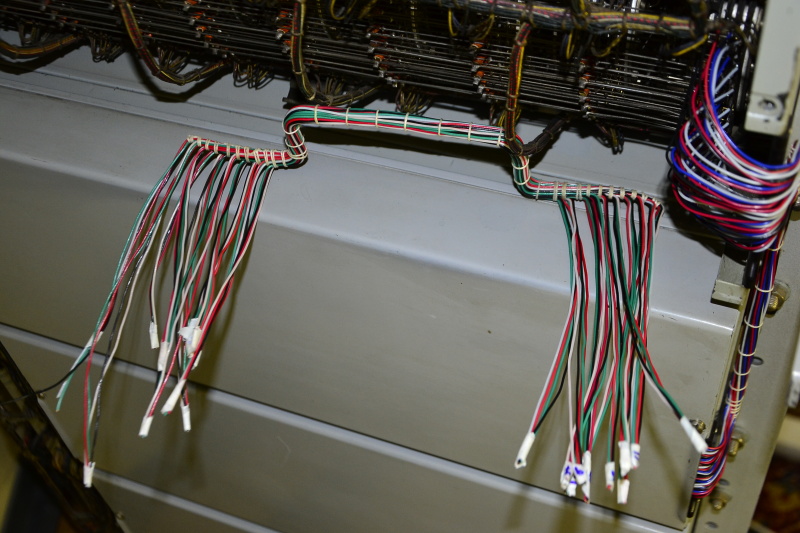

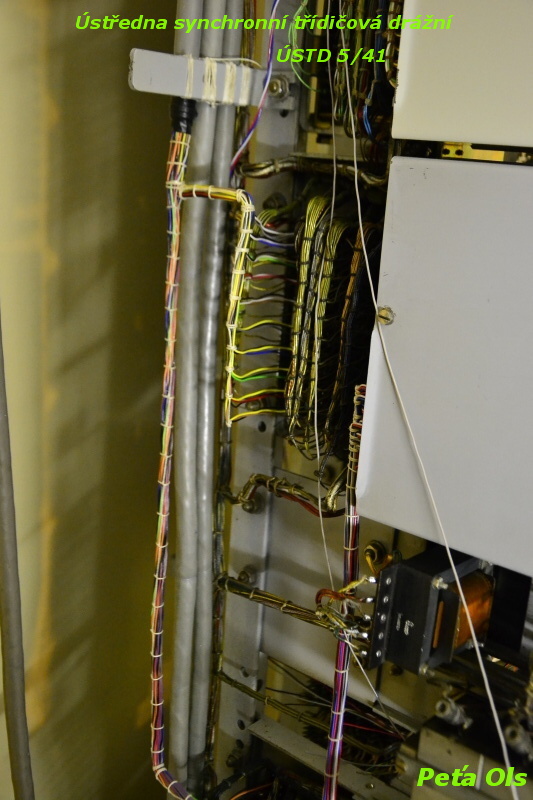

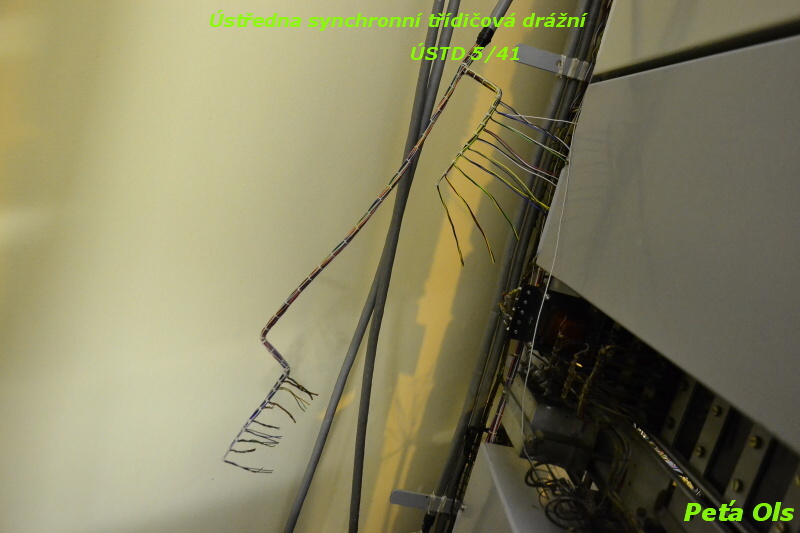

Pro zajímavost přidávám další aktuální fotky ze stavby ÚSTD 5/41
Na fotkách je zapojování odchozí kabeláže z linkového voliče k účastnické sadě na prvním třídiči (na této desce s drátovými propojkami se udělujě účastníkům oprávnění jestli mohou, nebo nemohou volat například přez ''0'' do veřejné sítě).Další odchody z této desky putují k jednotlivým účastníkům.Koncové učastnické přípojky budou vyvedeny na narážecí svorkovnice typu ''Krone''(bohužel na staré ''ježky'' není místo).
