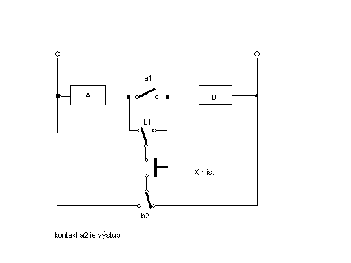

Už léta používám zapojení které vymyslel kolega na vojně, doufám že mu nebude vadit že to zveřejním.
Použity jsou dvě shodná relé s dvěma přepínacími kontakty a na poloviční U než je použito. V autě (12V) mám dvě relé na 6V. Po dobu stlačení tlačítka (může jich být x) je na jednom relé dvojnásobné U, krátkodobě jim to nevadí.V době sepnutí jsou tyto relé v sérii.
Vyzkoušené, použitím dvou relé na 110V chodí i na 220.

Není v tom chyba? Když uvolním tlačítko, odpadne B a je to ve výchozím stavu.

serviceman napsal(a):
Nemůže odpadnout, když nebylo ještě sepnuté. Stisknuté tlačítko po sepnutí relé A zkratovává relé B. Po uvolnění tlačítka dřív než stačí odpadnout kontakt a1, spojí do série relé A i B. Wink

PříspěvekZaslal: st listopad 06 2013, 9:07    Předmět: Citovat
OK
