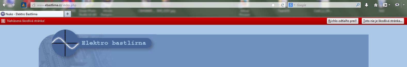

Čo s tým...

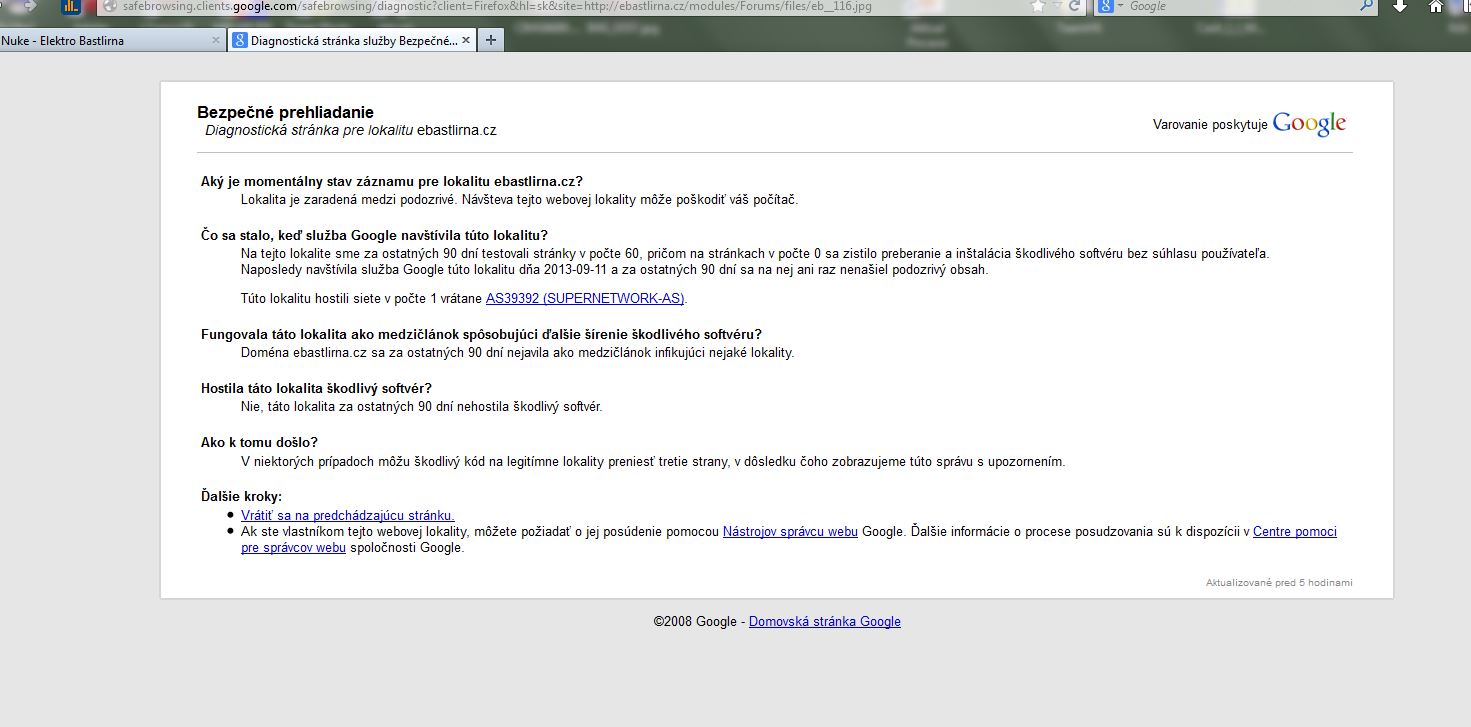

Čo za nezmysly?

PříspěvekZaslal: út září 17 2013, 0:06    Předmět: Citovat
Že by se sem někdo zase nabořil? No, mně, co by linuxákovi, to žíly fakt nerve. Ale kouknu na kód.

PříspěvekZaslal: út září 17 2013, 1:17    Předmět: Citovat
Na mňa to pred chvíľou tiež vyskočilo... Shocked

PříspěvekZaslal: út září 17 2013, 4:45    Předmět: Citovat
Já se ted mohu přihlásit jedině pomoci SZ. Jinak to hlásí škodlivá stránka Cry
Příspěvky: 20628
PříspěvekZaslal: út září 17 2013, 4:57    Předmět: Citovat
Vypadá to, že Google změnil stupeň důvěryhodnosti, takže vyžaduje snížit stupeň ochrany našich prohlížečů vypnutím blokování nahlášených útočných stránek.
Teď je otázka, jestli byla hrozba z Bastlírny skutečná (musel by tu být vložený odkaz na nebezpečné stránky), nebo jde o falešné hlášení.
Pravda, nestíhám kontrolovat všechna témata, natož všechny odkazy, ale i tak jich stíhám dost a na dvou počítačích neřval ani Avast Endpoint Protection Plus ani Norton (oba v plné a trvale aktualizované licenci).
Zkrátka víme o tom a pracuje se na tom.

PříspěvekZaslal: út září 17 2013, 5:48    Předmět: Citovat
Minulý týden jsem odstraňoval škodlivý kód, který byl někým přidán do záhlaví hlavní stránky a hlavní stránky fóra. Jednalo se o nějaký javascript, který se automaticky spouštěl v prohlížeči při rozjetí stránky. Antiviry to běžně zachytili.

PříspěvekZaslal: út září 17 2013, 12:11    Předmět: Citovat
Protože odkaz na případný vir vede ze stránek EB, blokl paranoidní Google celou EB a spustil lavinu. Poslal jsem žádost o odstranění varování, s jejich rychlostí je to tak na týden.
Počet možných zjištěných útoků : 2
Jim je úplně jedno, koho a jak poškodí.
A další hlášení od Google : Googlebot found an extremely high number of URLs on your site. Co je jim do toho ?
Nejspíš je Google sám adept na BAN. Confused
V případě lidí, co mají přístup do databáze či administrace či ftp nás čeká změna hesel, už nad nějakým přemýšlejte.

PříspěvekZaslal: út září 17 2013, 14:31    Předmět: Citovat
Ten škodlivý kód byl přímo v header.php a ještě v jednom skriptu, který se vkládá (include) do fóra. Mrknul jsem na datumy změny souborů a šlo to najít hned. Byl tam přímo nakopírovaný jeho celý zdrojový kód asi 3kB.
