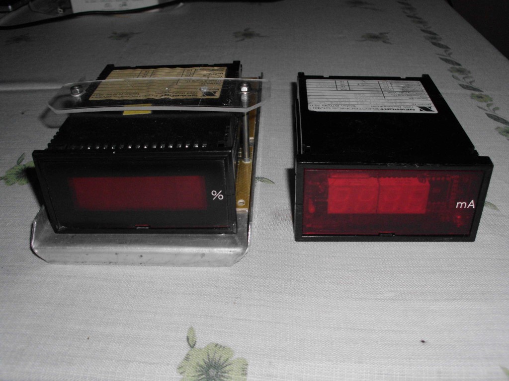

Nezná někdo tyto předměty (kde byly používány)? Chystám se je rozebrat na součástky a nerad bych něčeho litoval.
"panel technika", ZPA Čakovice, typ "SOT SOM", 1990
 Soubor:  IMG_0215.JPG
 Velikost:  125.55 kB
 Staženo:  249 krát
digitální měřidla

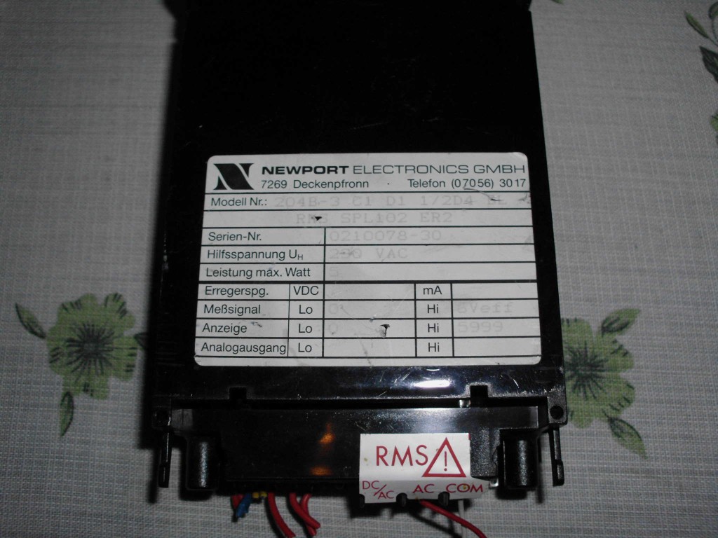

štítek

Ty měřáky jsou asi tyhle nebo podobné:
http://www.newportus.com/Pdf/204B.pdf
