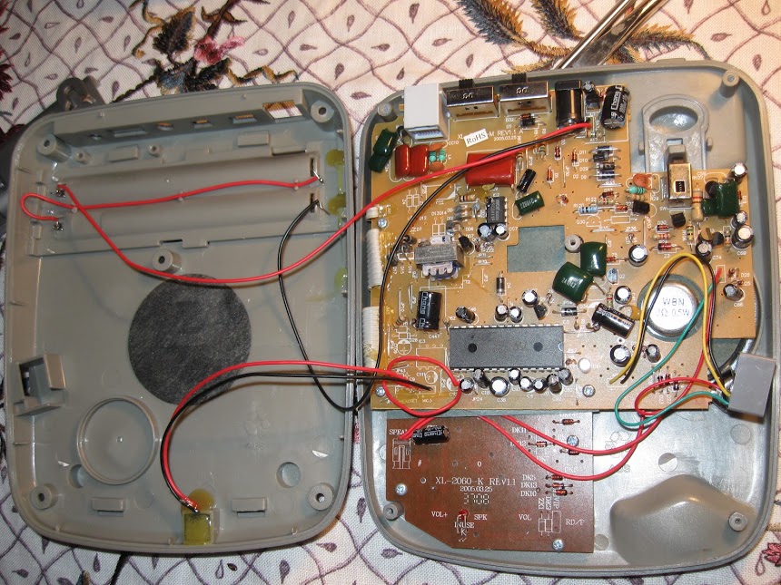

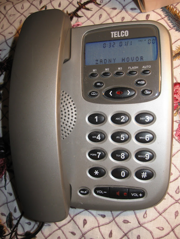

Telco PH-860-ID z roku 2008.
https://plus.google.com/photos/106264218831814439783/albums/6050547048095549041
Ten telefon trochu blbnul a O2 už poskytnula náhradní přístroj.

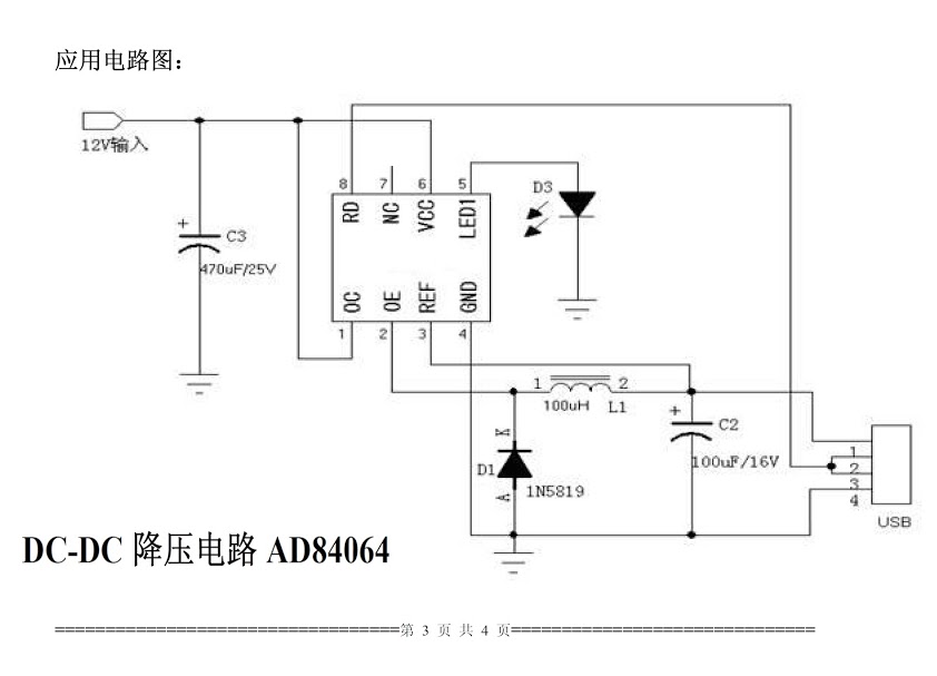

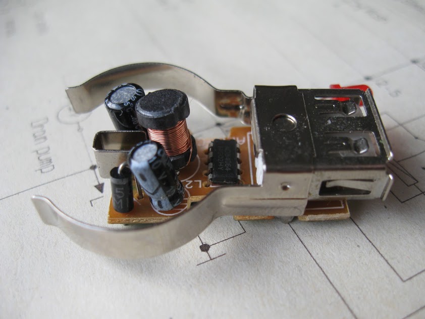

Našel jsem ve smeťáku USB adaptér do auta, tak jsem ho kuchnul. Chyběl tam jeden kontakt. Je tam spínaný měnič s AD84064.
https://plus.google.com/photos/106264218831814439783/albums/6176989486155769041
Měnič asi funguje, aspoň tedy bez zátěže. Ale měli byste odvahu tím něco napájet? Bál bych se, že se do USB výstupu proflákne 12V. Sad Sad

Kamos ma , tedy mel v aute 2A sulek a nabijel tablet-navigaci, po asi pulhodine smrad, propalena dira v cigaretovem nabijeci a tablet nejde zapnout. Baterka je nabita. Zkouseny ruzny kombinace zapnuti. Nic.

Pokud tomu nevěřím, tak na výstupu pomůže transil, nebo ochrana z tyristorem, zenerkou a odporem... Při přepětí se otevře tyristor a šlusne to celý do zkratu.

Pokud to ten tyristor ale stihne driv, nez se zakouri z napajeneho zarizeni...

Transil je dostatocne rychla ochrana aj polovodicovych suciastok.
