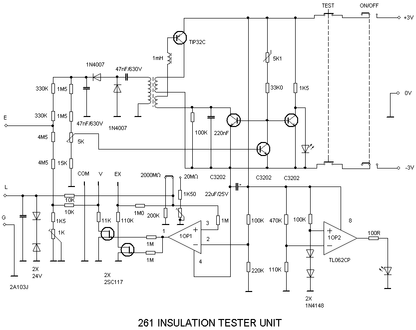

Není problém koupit digitální měřák "266", je to voltmetr, ohmetr a klešťový ampérmetr, existuje k tomu i modul "261", který umožňuje měření izolačních odporů
Měnič pro blesk - Zdroj pro měření by měl být schopen dát proud 1mA a měl by mít proud omezený, aby při nějakém svodu nedošlo k nějaké zásadní destrukci měřeného přístroje,obvodu... Takže NE přímo nabitý kondík!

monterjirka> ten modul se sehnat dá.Je to k čemu ? Jak se s tím praqcuje ? Je někde návod ?

261 isolation tester unit
Doufám, že jsem to obkreslil dobře. Vzhledem k tomu, že ten modul byl funkční, nerozebíral jsem trafo měniče.
PU 311 stabilizovaný zdroj nemá, je jen nastavitelný (a ty různý rotační megmety mají poměrový soustavy, aby se kolísající napětí způsobené obsluhou nemuselo řešit)
