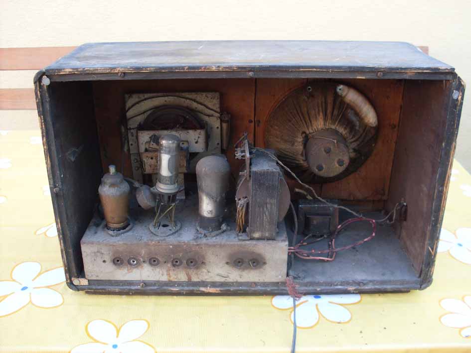

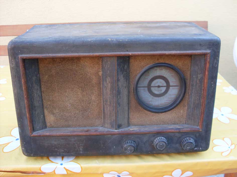

Vedel by niekto identifikovať tento radioprijímač?

typnul bych si na nějakou variaci EMPO, možná stavebnice v profesionální skříňce . . .
podle elek bych to typoval před rok 1940, ale už tam zase není buzený reprák . . .
asi teda 38 až 41 . . . možná
ale zkus se zeptat ještě tady . . .
http://www.radio-forum.cz/viewforum.php?f=4
ti to budou vědět přesněji . . .

Skus sa pozriet na oznacenie suiciastok pod chassis, na znacky odporov, konenzatorov.

Ta bedýnka je od přijímače REL PRIMUS.
http://www.radiohistoria.sk/Oldradio/main.nsf/wcatalid/0000650
Šasi těžko říci, jestli předělávka něčwho oroginálního nebo amatér.
Ladičák bude asi IRON výstupní trafo asi ORFEUS. Ta stupnice se nabízela jako díl pro amatérské konstrukce. Doporučuji si prostudovat některý z katalogů "domácí potřeby"

Skříňka jak již bylo psáno pochází z rádia REL, stupnice se sice podobá výrobkům ZAMPRA z padesátých let pro amatéry, ale není to ona. Mám doma ještě několik těchto stupnic a všechny mají jiný potisk skla, než je na obrázku. Chassis vypadá rovněž jako výrobek ZAMPRA, takže asi půjde o nějakou amatérskou dvoulampovku vestavěnou do hotové skříňky.
