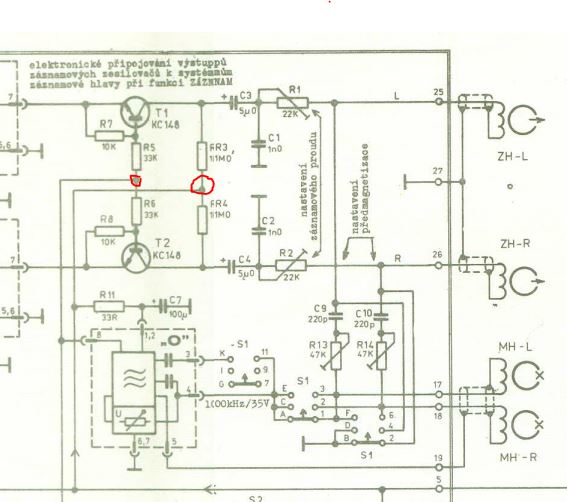

Zdravím,pořídili jsem si B116.Vyčistil jsem ji,seřídil mechaniku a sehnal tu chybějící kladku.Dnes jsem provedl první zkoušku.Magnetofon hraje i převíjí velmi dobře.Závada je však v nahrávání.Při jeho zapnutí se rozsvítí obě diody,ale to je vše.Můžete mi poradit?Moc díky.

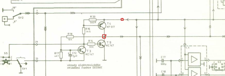

Toto odmeraj podľa tabulky a uvidíš kde je chyba...
 Soubor:  Snimaní_Zaznam.JPG
 Velikost:  15.81 kB
 Staženo:  123 krát
 Soubor:  Snimaní_Zaznam2.JPG
 Velikost:  58.41 kB
 Staženo:  169 krát
 Soubor:  Snimani_zaznam3.JPG
 Velikost:  48.22 kB
 Staženo:  162 krát

115 a 116 jsou velmi podobné, akorát 115 má navíc NF konce
co se týká nahrávacích a snímacích zesilovačů jsou shodné
a "monitor" je neregulovaný výstup před konci
pokud ti magič přehrává, máš blbě zapojený propojovací kabel !

Ručky VU měřáků se hejbou jen v poloze monitoring SOURCE ? Když dáš při nahravání na TAPE tak ne ? Kontakty, přepínače. Signál vedeš kabelem DIN / 5 pin ? Dříve nahrané pásky přehrává ? Jaký máš zesilovač, zdroj hudby (CD, gramo...) jak to máš zapojené ?

Tesla B115 na Transiwatt 140 studio není problém, přípojky pasují. Navrhuji ošetřit přepínače v magnetofonu, jinak by šel aspoň jeden stereo kanál ale to je pracovní hypotéza diagnóza na dálku.

Když vosolím vstupní uroveň tak slabě zkresleně nahrává.

Pokud tam jsou slyšitelné stopy slabého zkresleného záznamu takmůže být nefunkční mazací oscilátor a nepřítomnost vf předmagnetizace na záznamové hlavě a to zas podporuje odhad kontakty přepínačů ale okruh možných závad se zvětšuje.
