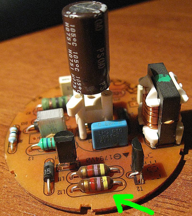

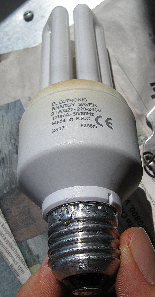

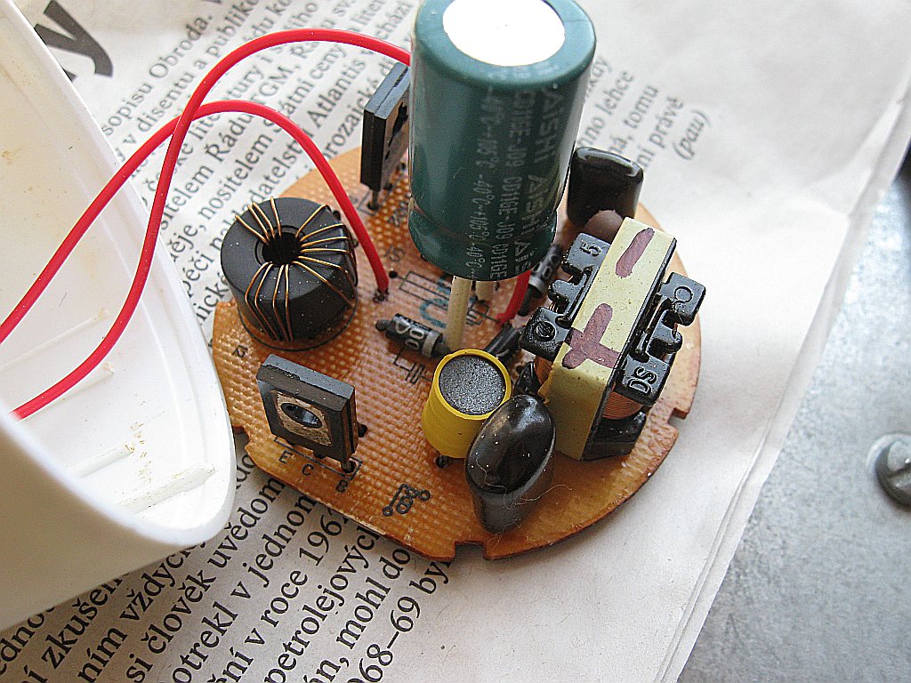

Konečně jsem se dostal k opravě jakési 21W Osramky ze smeťáku. Byl vybuchlý jeden tranzistor, spálený 10ohm rezistor na vstupu a přerušená tlumivka (označená zeleně). Jsou tam dvě stejné. Klasický toroidní transformátorek tam není.
Kvůli přerušené tlumivce jsem opravu předřadníku vzdal a vestavěl do Osramky raději jiný předřadník z nějaké úsporky Philips, která měla přepálené vlákno. Už to asi půl hodiny svítí a myslím, že ještě pár let svítit bude.
Ty maličké tranzistory jsou legrační.

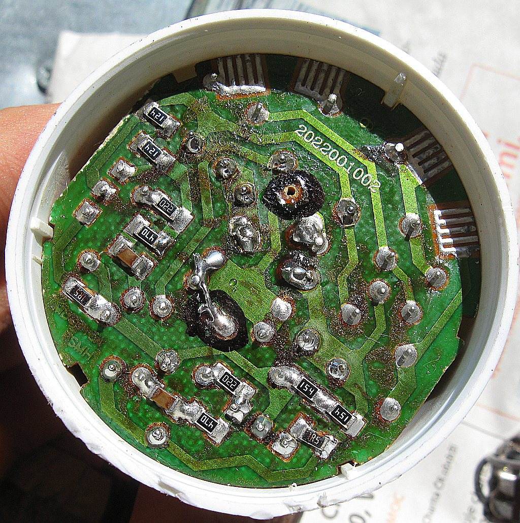

Opravil jsem raději jinou úsporku neznámého výrobce. Připomíná ale Osram podle přítlačných kontaktů vláken trubice... Opět nalezena ve smeťáku. Po připojení na 230V bzučela a blikala. Plošňák byl špinavý a trochu se loupal. Po výměně nafouklého elektrolytického kondenzátoru už úsporka svítí normálně. I s původními tranzistory. Pro jistotu jsem ještě zkratoval pojistku.
Úsporka už svítí pěkných pár hodin. Trubice je asi ještě OK. I když lehce opálená.
Pájet na hliník neumím, tak jsem tam dal mosazný dutý nýtek do dírky vyvrtané v hliníkovém závitu.

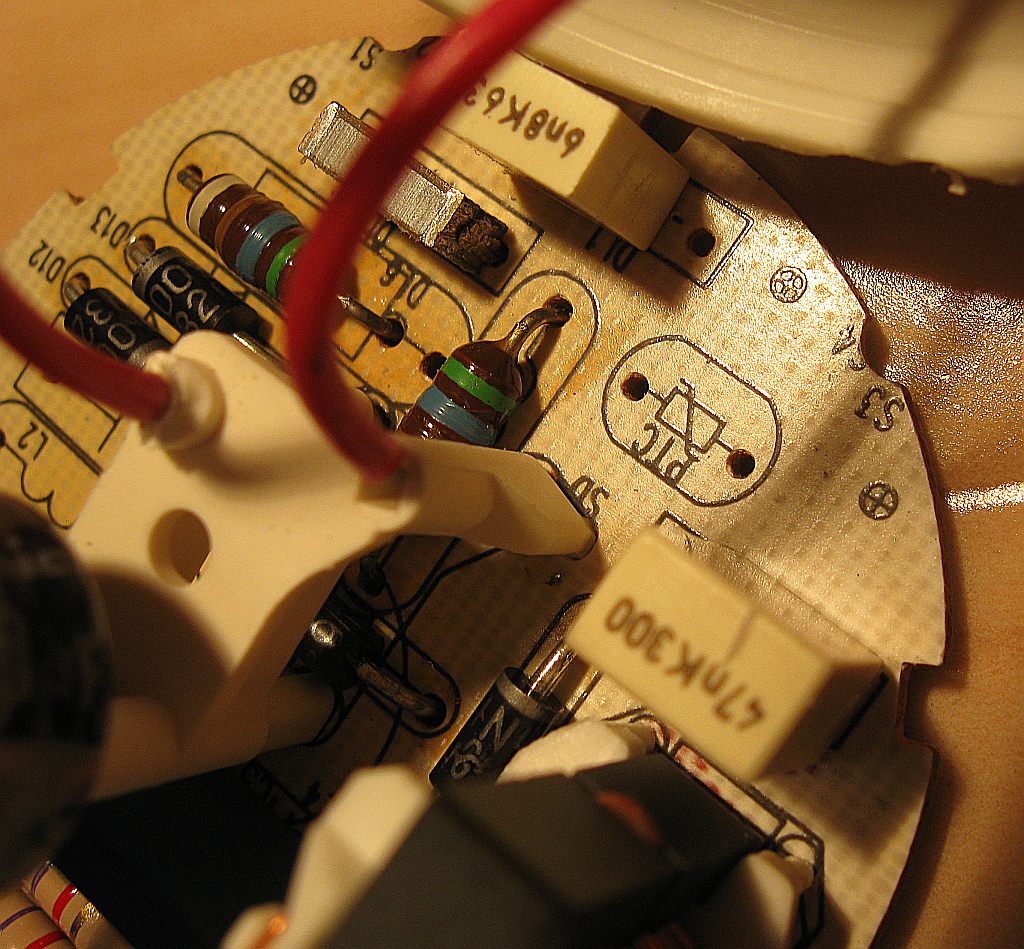

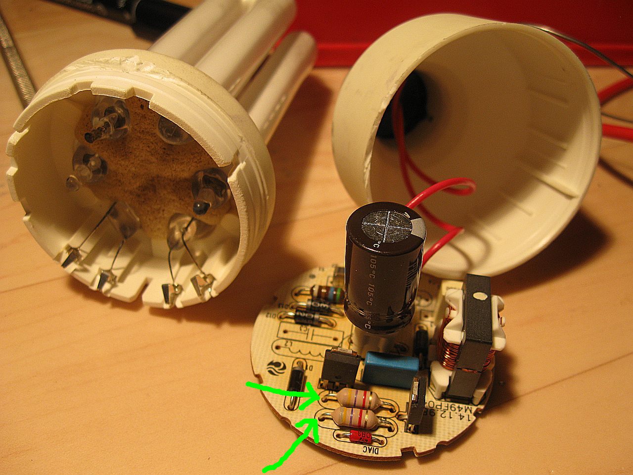

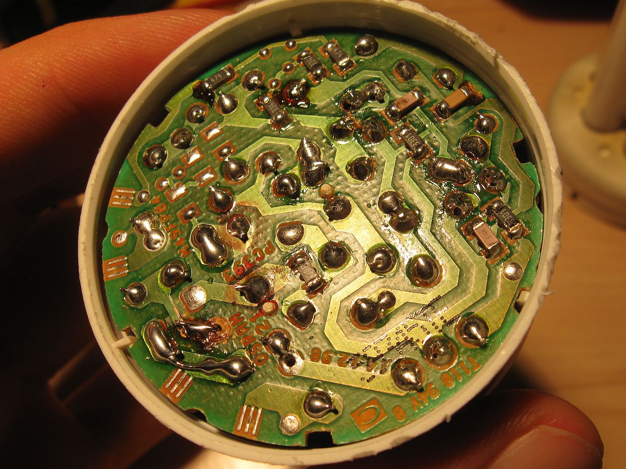

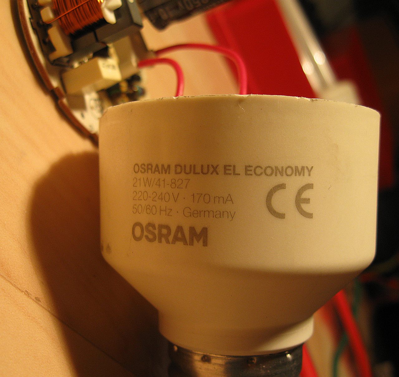

Další úsporka pomalu blikala. Propájel jsem studené spoje a vyměnil obě tlumivky označené zeleně. Jen jedna z nich však byla vadná. Toroidní transformátorek tam nebyl. Na plošňáku výrobce neosadil některé součástky, dokonce ani PTC termistor tam nebyl. Asi proto, že je to model Economy. Tak jsem ho tam doplnil. Také přívodní drátky jsou nové.

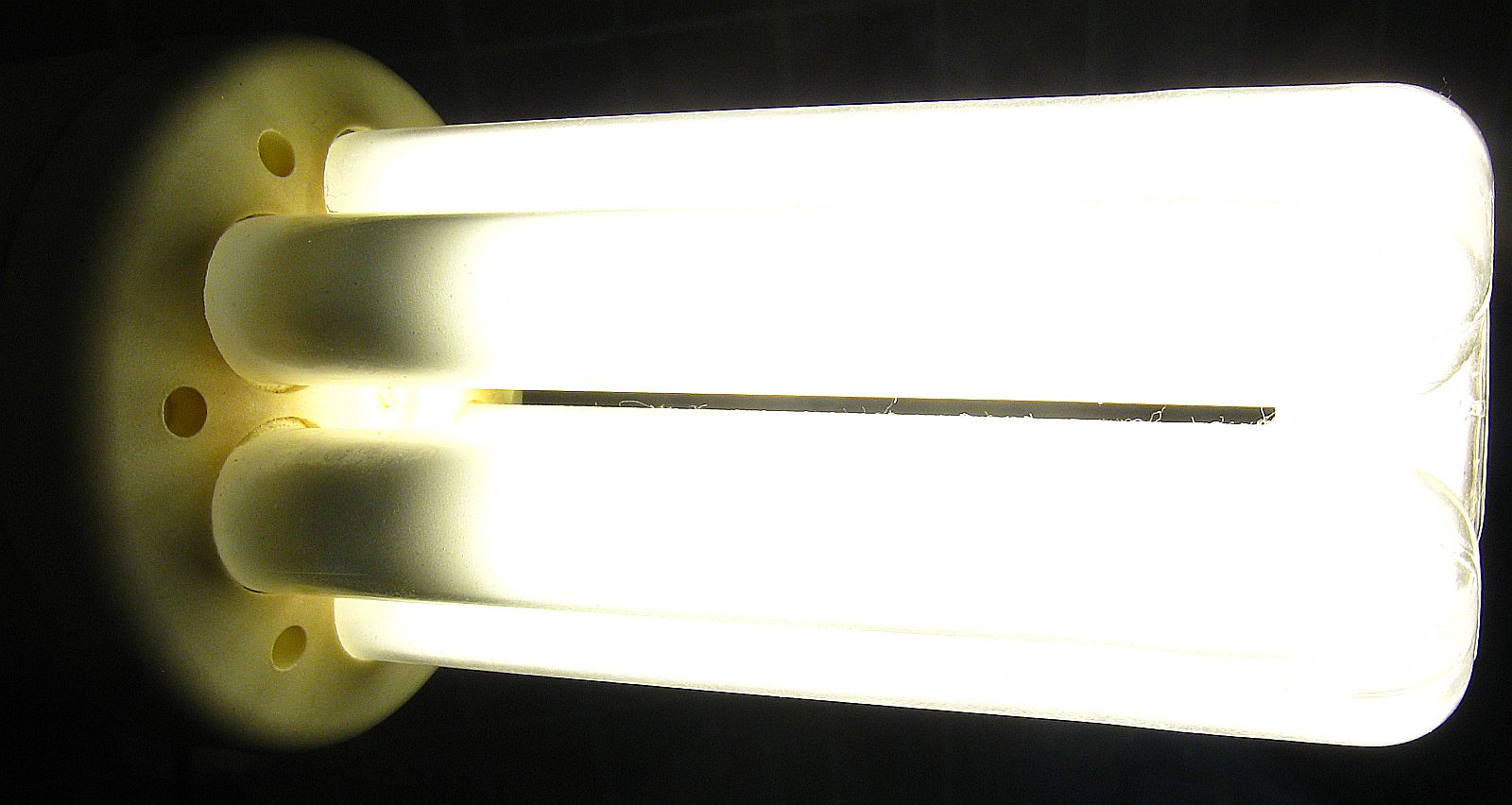

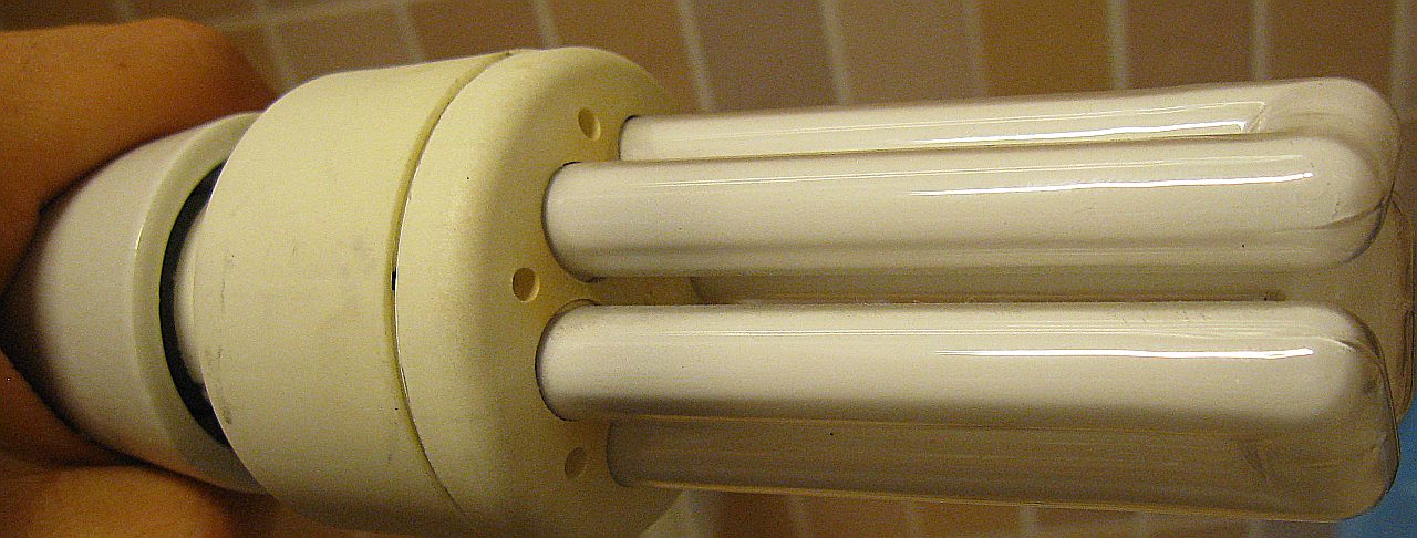

Úsporka už zase svítí. Už je pár dní v lustru. Všimněte si opálených konců trubic. Úsporka už evidentně pěkných pár let někde sloužila, dokud se nespálila jedna tlumivka.

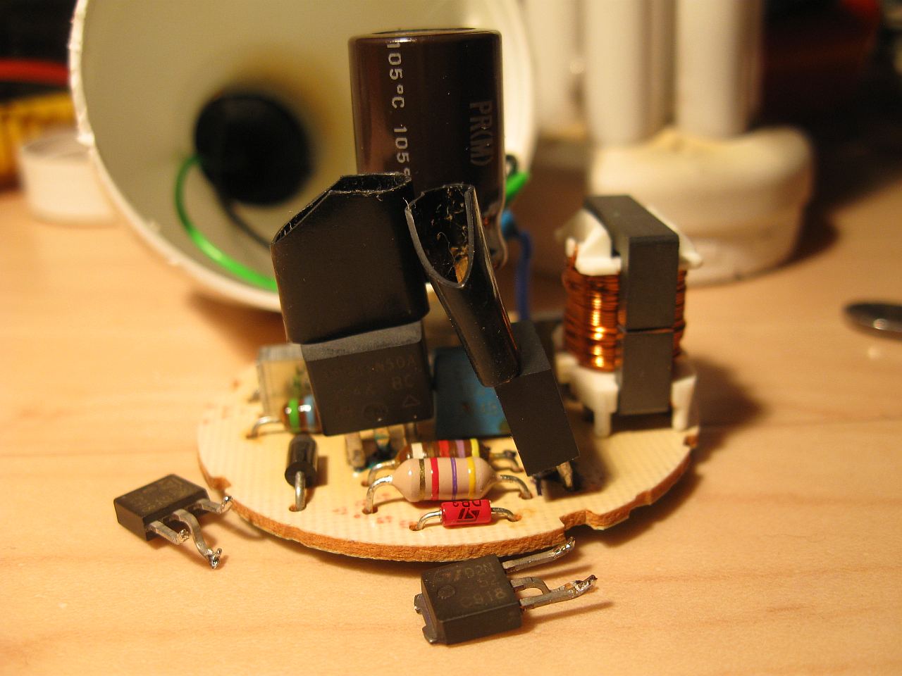

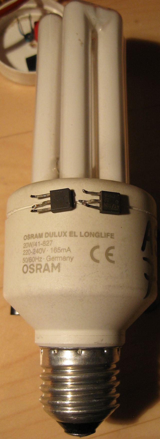

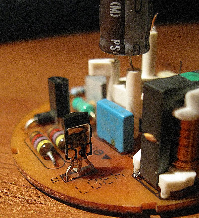

Našel jsem opět ve smeťáku starou úsporku Osram longlife s maličkými mosfety divného typu D2N52, které se nepodařilo nikde najít. Po kontrole trubice jsem vyměnil poškozený kondenzátor a přerušenou tlumivku. Taky jsem tam dal jakési nové mosfety na 500V, odněkud vypájené. Úsporka chvíli svítila a pak se prorazil jeden nový tranzistor, tak jsem ho vyměnil. Potom došlo k výbuchu jedné tlumivky a zničení obou tranzistorů. Ten předřadník byl nějaký divný a už jsem ho měl plný zuby.
