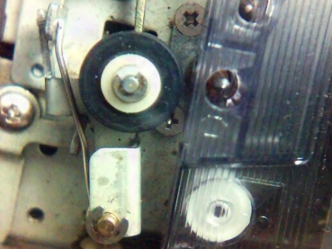

Kamarád mi přinesl rádiomagnetofon Fair Mate CR-270, výrobce se mi nepodařilo zjistit.
Hezký muzeální kousek, parametry odpovídající době vzniku, ale jinak velmi zachovalý. Mechanika jako nová, těžký setrvačník, bez vůle v ložisku, opotřebení hlav nepatrné, řemínek nový.
Přítlačná kladka je ale naprosto zkamenělá, nepomohlo ani přebroušení. Rád bych ji nahradil, rozměry jsou celkem obvyklé: průměr 12,5mm, výška gumy 6mm, celková výška 7mm, průměr osičky 2 mm. Jenže tady je ten zádrhel - osička má uprostřed výšky kulovité rozšíření na průměr 2,25 mm.
Nevíte někdo, pod jakým označením by se dala někde sehnat, ať nemusím vymýšlet, jak ji nahradit?
Díky.

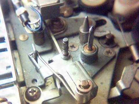

...a takhle holá osička - kulička uprostřed je dobře patrná.
 Soubor:  Sfot(23).jpg
 Velikost:  48.91 kB
 Staženo:  261 krát
Takhle vypadá držák i s kladkou...
 Soubor:  Sfot(19).jpg
 Velikost:  45.73 kB
 Staženo:  227 krát

Tomu kulovému rozšíření jsem neporozuměl. Jaký je průměr otvoru kladky? Ta guma nejde vyměnit?

Myslím že ten vnitřní bílý díl je dvoudílný, z každé strany je zasunutá půlka a mezi něma zůstane mezera pro to osazení. Osobně bych skusil buď vyměnit jen to obložení,nebo fortunkou odbrousit to rozšíření a použít standardní kladku. Originál se asi ude shánět blbě.
Ještě mě napadlo jedno domo-robo řešení: Vyndat ten držák ven,nahřát tu osičku a ni nasunout kladku s osazením 2mm,ta kulička se "otiskne" do plastu a bude. Bez improvizace to asi jen tak nepůjde.

Tam jde o to, že kolem té kuličky se musí kladka kývat, aby si srovnala stopu s páskem.
Na téhle měnit obložení zkusím, až najdu vhodné. Ale nejspíš to nemá smysl - chodí na té kuličce o půl milimetru do strany. Takže ani nemůžu zjistit, jestli měla dole díru tak, aby přes tu kuličku těsně či volně přešla, nebo zda měla uvnitř jen osazení, které by se na té kuličce "houpalo", a dolů by měla díru 2,25.
Ohřátí mě už také napadlo, ale jen jsem další kladku zničil, na to bych musel mít nějaké udělátko, které by ji podrželo tak, aby byla po celou dobu nalisovávání a chladnutí "v ose".
Prostě viděl jsem mechanik magneťáků nepočítaně, ale tohle ještě nikdy. Nebo jsem tehdy nemusel kladku řešit.

Radixi, jak to vidíš na těch fotkách: kladka má dole průměr díry 2,5 mm, nahoře 2,2 mm a někde uprostřed má mít ty 2 mm, ale není to kulatá díra, ale elipsa.
Nějaké přefutrovávání kladky vaklající o půl milimetru do strany je marná práce.
Výměnu osičky si ponechávám v záloze, pak totiž nebude jednoduché trefit souosost, jestli kladka nebude mít možnost se srovnat sama. No, uvidíme.

Ty rozměry musí být nějak, jak píšeš. Ten otvor se musí nahoru kuželovitě rozšiřovat, aby se mohla kladka kývat.
Vidím asi dvě řešení, jedno, jak navrhuje Crifodo - vyměnit i osičku za hladkou.
Nebo udělat kladku novou, nejlépe z mosazi nebo bronzu a na obvod natáhnout gumu.

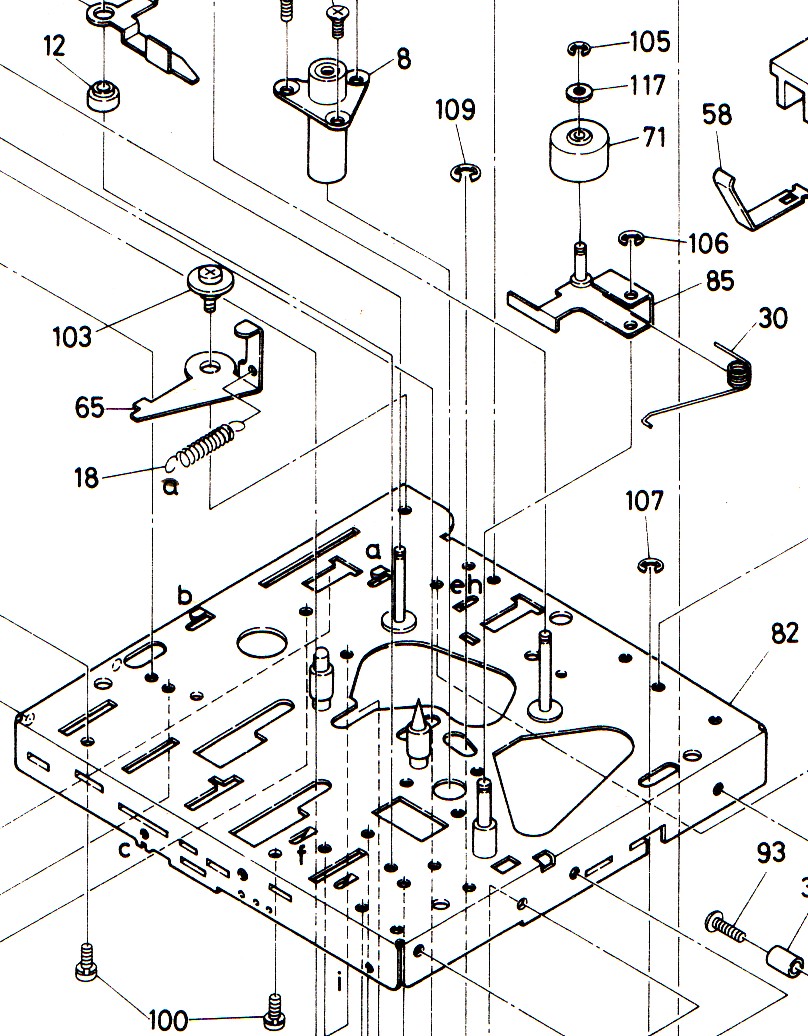

podle tohoto obrázku ta osička vypadá jako válec
 Soubor:  cr-270.jpg
 Velikost:  246.46 kB
 Staženo:  221 krát
