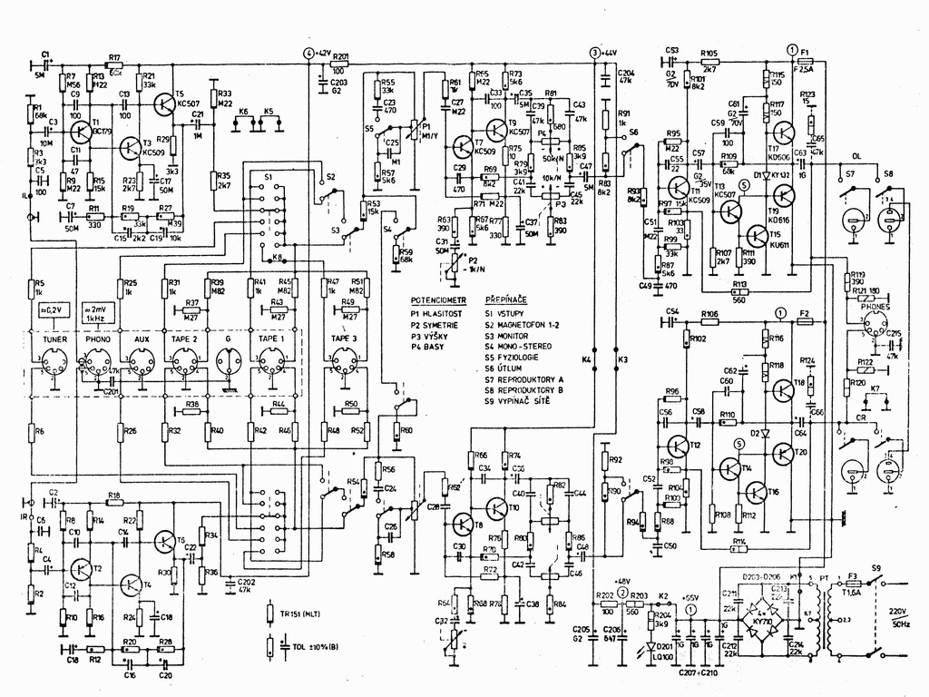

je to ono ?
kolik je napětí na výstupu mezi emitory KDéček proti zemi ?
 Soubor:  transiwatt_TW140.jpg

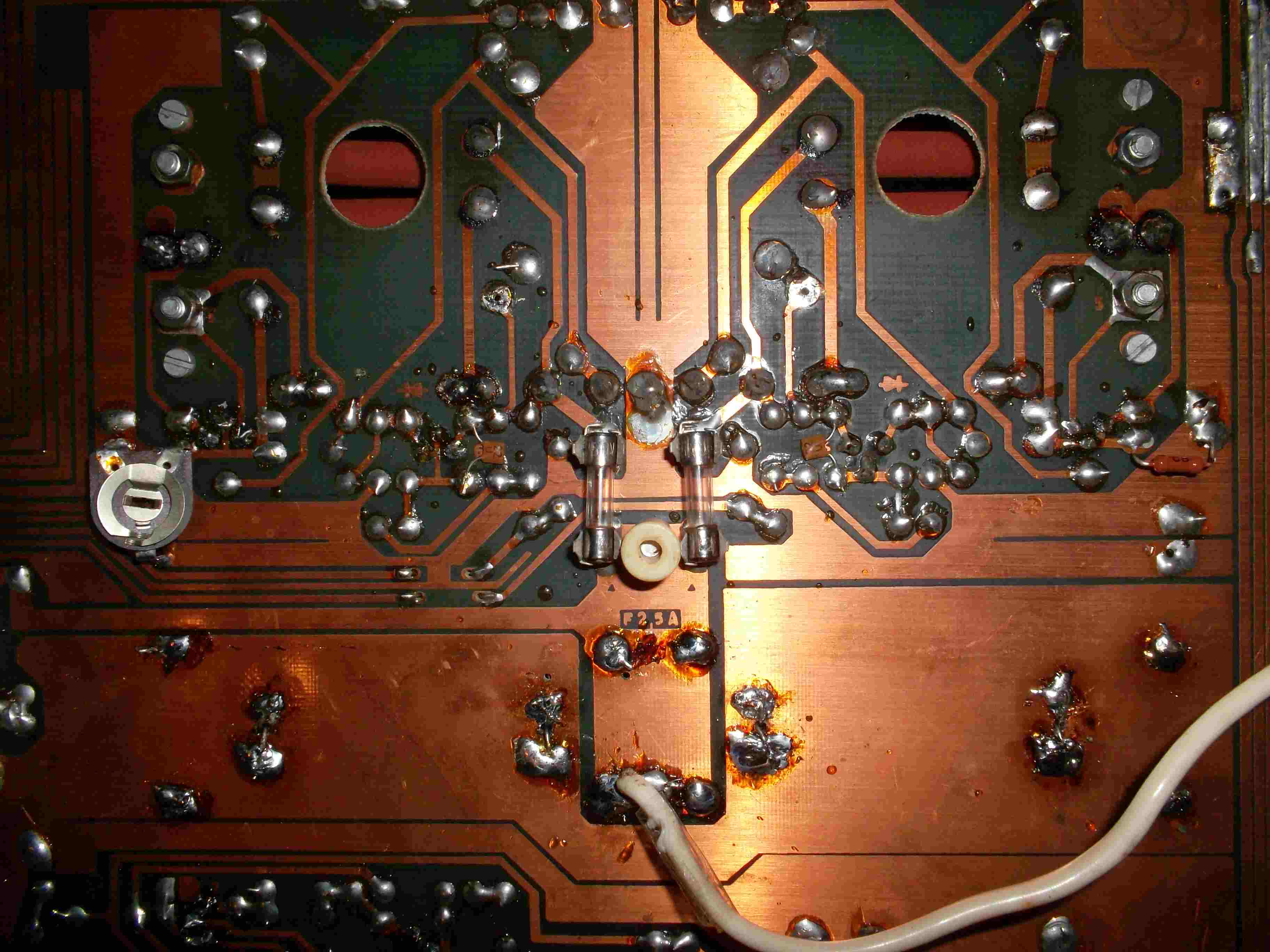

Tak teď to mám rozebrané.Změřil jsem tedy úbytek na těch diodách a na obou je 0,7V.Vypájel jsem ty kondenzátory C57, C58 a poté zkusil změřit napětí mezi emitory a zemí.Moc se to nezměnilo na levém 1,7V a na pravém 8,9V.Napájecí napětí na filtračních kondenzátorech jsem naměřil 66V.Ještě je mi trochu divná jedna věc a to že místo rezistoru R107 2k7 je naletován z druhé strany DPS trimr nastavený na hodnotu 3k05 a místo R108 2k7 je dán také z druhé strany rezistor 3k9.Přikládám foto.Zesilovač ale před tím hrál úplně normálně.Napadlo mě jestli to není schematem protože tohle je pro TW 140 bez toho mixpultu a já mám TWM 140, ale to se asi moc lišit nebude až na ten mix.Jak mám tedy pokračovat?Mám zapájet zpět ty kondenzátory, vyskratovat ty diody a zkusit tam dostat tu polovinu napájecího napětí těmi rezistory R109, R110?
 Soubor:  DPS2.jpg
 Velikost:  297.86 kB
 Staženo:  230 krát

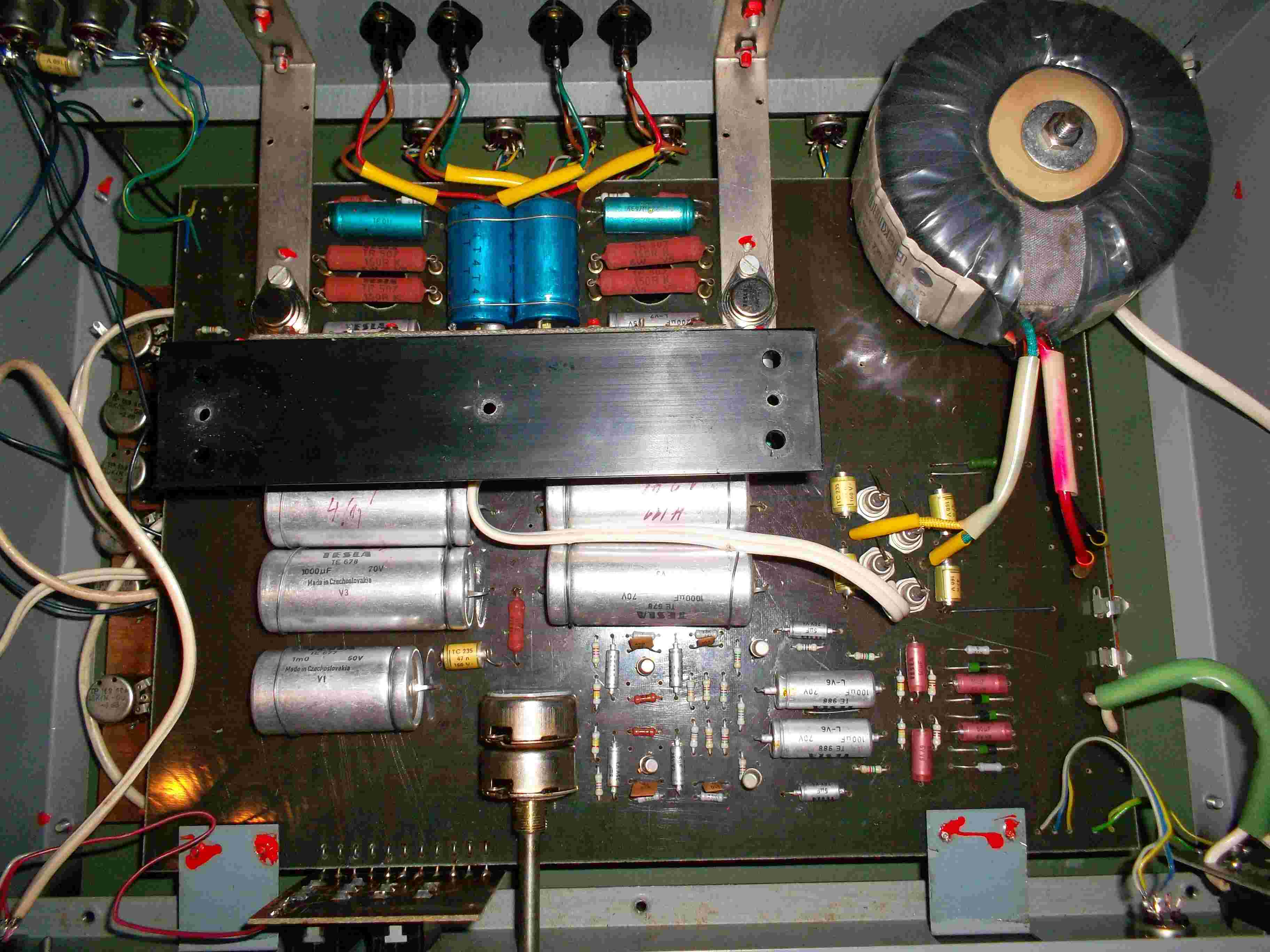

Pošli ještě fotku ze strany součástek, kdyby náhodou.

Zatím sem dávám tu fotku ze strany součástek.Osciloskop vyndám a jdu to ještě rychle proměřit.
 Soubor:  Ze strany součástek.jpg
 Velikost:  293.59 kB
 Staženo:  270 krát

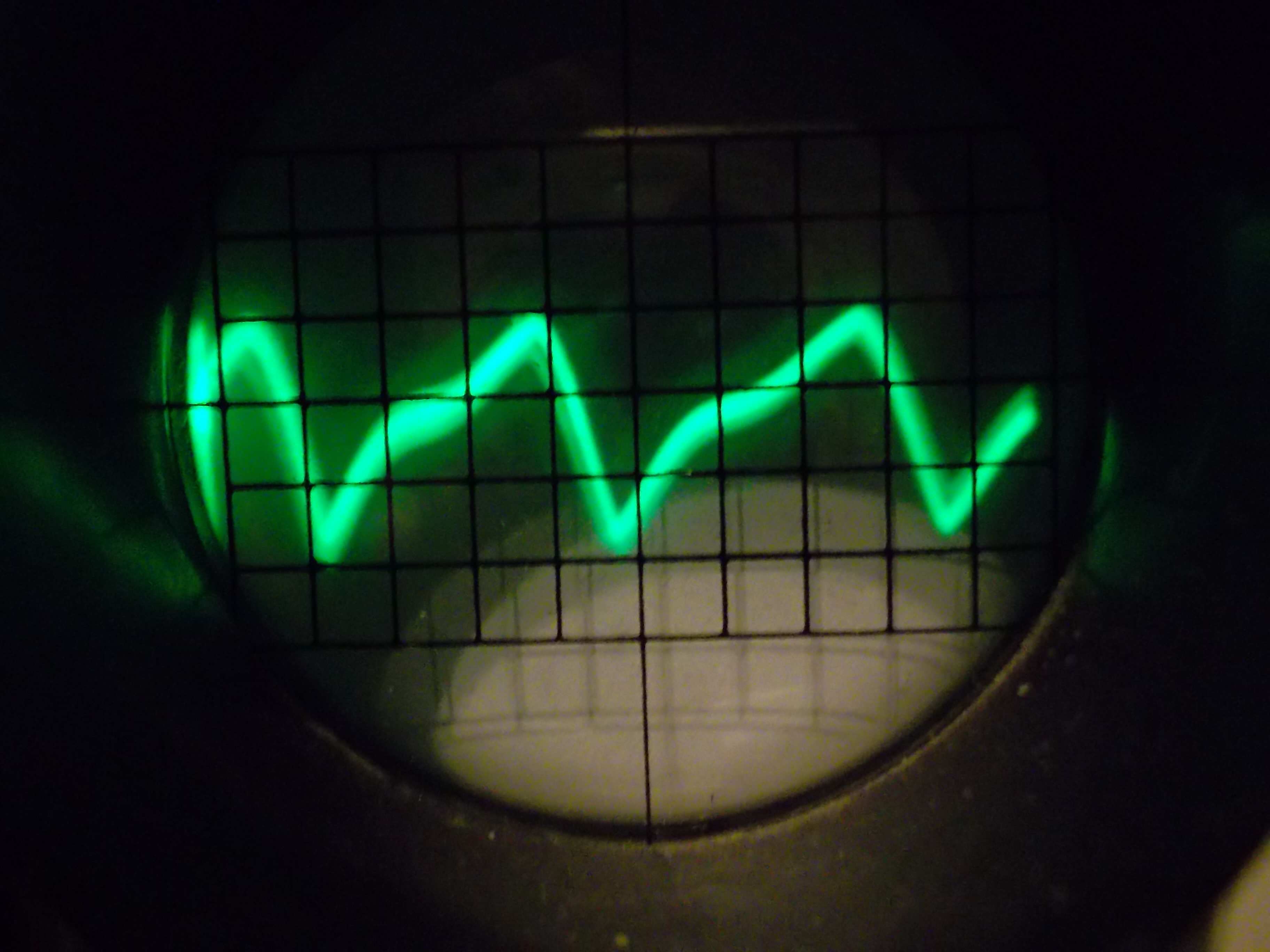

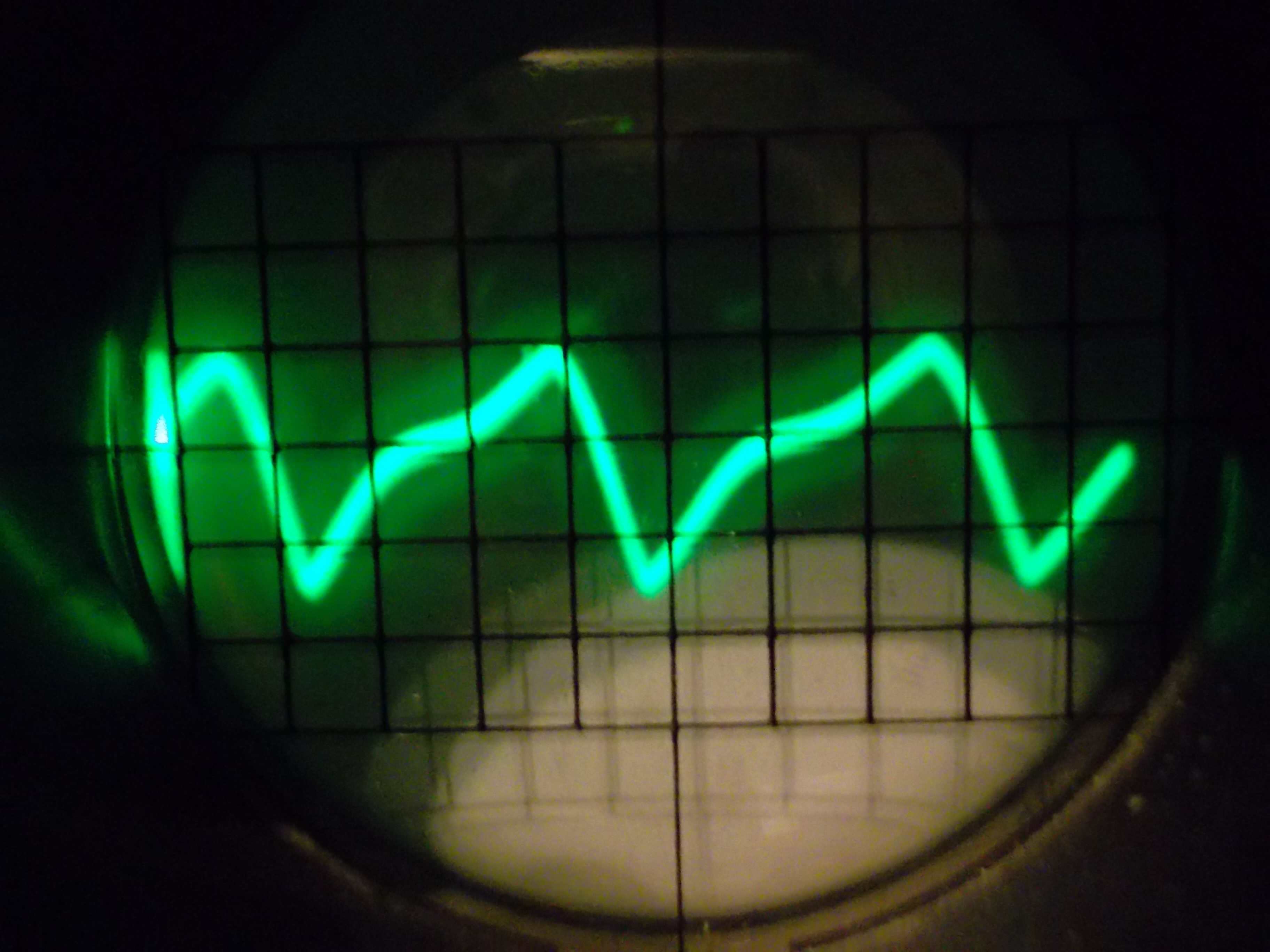

Ten R61 nevím kde myslíš.Je to ten u potenciometru na hlasitost?Pokud ano tak tam jsem nenaměřil nic.Osciloskop jsem připojil paralelně na výstup k 8Ω reprobednám.Vložím sem obrázky, to je jediné co se mi na tom povedlo zobrazit.
 Soubor:  Pravý.jpg
 Velikost:  281.01 kB
 Staženo:  188 krát
TWM140
Neregistrovaný
PříspěvekZaslal: čt červen 06 2013, 23:04    Předmět: Citovat
Ještě levý.Na vstup jsem nic nepouštěl, stejně se to na výstupu ani neobjeví.Pořád to jen brumí.
