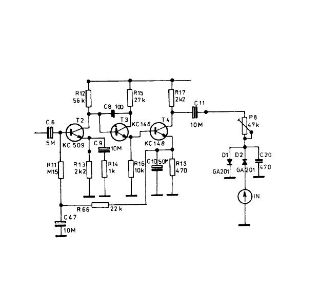

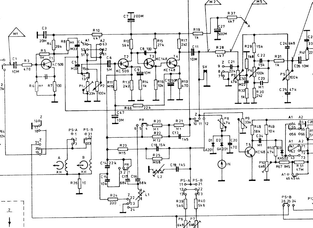

Ahojte mam zkonštruovaný modul digitálneho echa a poteboval by som k nemu merač výst.úrovne do mixu.Mám doma ručickové meradlo z mgf B700 a k nemu by som použil zapojenie taktiež z mgf B700 prikladám Vám aj schému no potreboval by som poradiť či to bude fungovat podla toho zapojenia.Je to vystrihnuté zo servisného návodu k mgf B700 ,prikladám aj originál.Napajat by som to potreboval napätím 12V.
Vdaka za rady.

Fungovat to bude...
Ideální to "zdaleka" nebude...
Má to špatně ošetřené časové charakteristiky.
Pokud přijde krátká špička, měl by přístroj dokázat zareagovat a ručička by měl pak klesat pomalu.
Takže by to chtělo přímo na výstup zesilovače usměrňovač, kondenzátor řádově jednotek až desítek mikroFaradů a pak až měřidlo s proměnným odporem na nastavení max. výchylky

Tak toto zapojení je sice jednoduché, ale jako solidní měřič úrovně naprosto nevyhovující. Pokud chceš už celkem dobře řešené, stáhni si manuál mgf B115 , kde byly použity shodné měřiče ale zapojení bylo parametrově daleko nad tímto primitivním..
Takovýchto zesilovačů už bylo řešeno mraky a skus taky něco pohledat. V amárech, na netu, i v knize A.Hofhans -magnetofony ,údržba a měření je několik zajímavých schémat.
Pokud zůstaneš u tohoto primitivního, musíš tam alespoň dát jak psal kolega přede mnou zmiňovaný elyt na zvětšení doběhové časové konstanty na 2-5s
Ovšem náběhová časová konstanta a setrvačnost (hmota systému) je dána vlastnostmi systému měřidla a u těchto měřidel asi nebyla nejmenší...
Proto se taky dnes používají Indikátory z ledek - mají náběhovou čas. konstantu prakticky nulovou a setrvačnost taktéž, to samé magická oka v lampových zesilovačích.

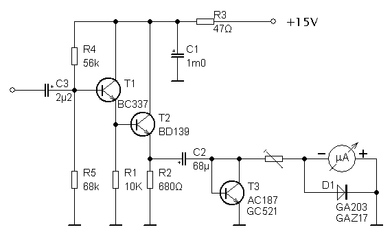

Jestli trváš na ručkovém měřidle, zkus tohle.
V magnetofonu s tím byla potíž takového druhu, že po seřízení na 0 dB při trvalém tónu byla nahrávka hudby o 6-7 dB slabší, než s původním zapojením z Tesly, které špičky nestíhalo.
Tohle je téměř stíhá (pamatuje si i z nejkratší signálové špičky 90% její úrovně).
T3 je germaniový, zapojený jako dioda otevírající při napětí pod 0,2V. Změnou C2 lze volit časovou konstantu návratu ručky.
Je to už hooodně staré zapojení.

Priatelia vďaka za rady a typy urobil som to nakoniec podľa toho môjho zapojenia z B700 a dodatočne upravil ako tu bolo odporúčané.Meradlo som nakoniec použil z B113 a je dosť citlivé dokáže zobraziť aj kratšie špičky.Na môj účel úplne vyhovujúce.Ďakujem aj za odporucanu schému uložil som si ju zíde sa ked budem v budúcnosti riešiť niečo podobné.
