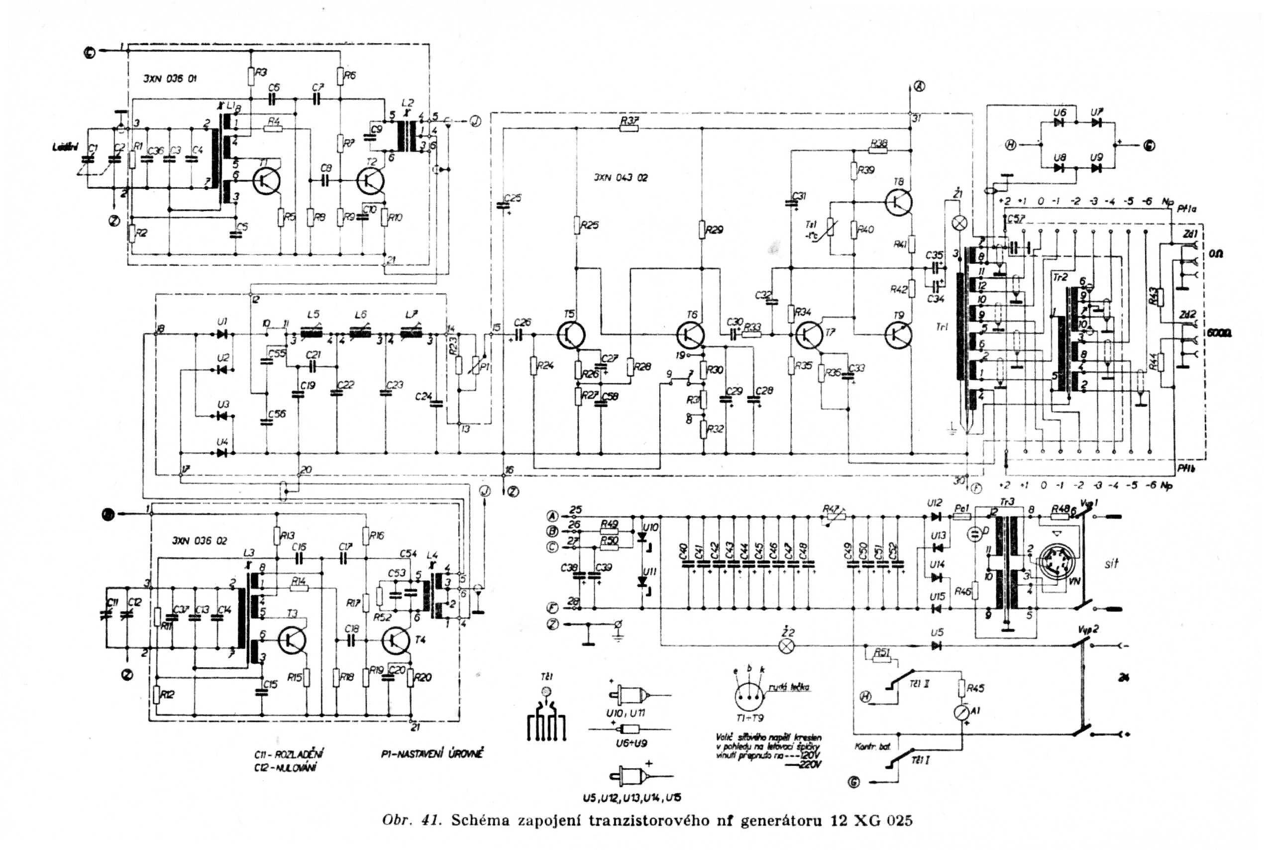

Schéma je přece normálně na netu: http://www.zewel.tuliscz.com/meraky/strasnice/12XG025.ZIP

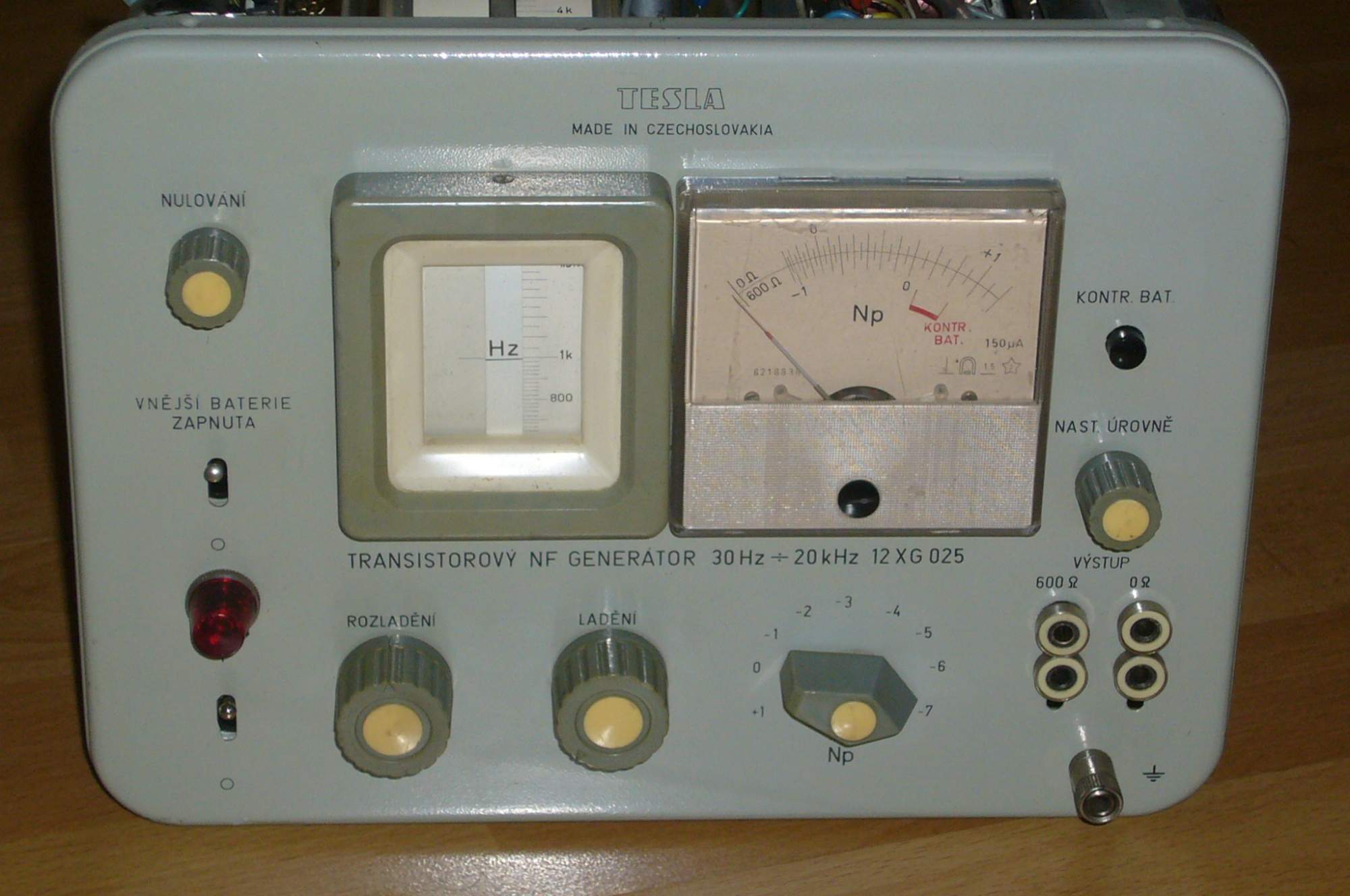

postup nastavení:
1. knoflíky "ladění" a "rozladění" nastavit na nulu
2. knoflíkem "nulování" nastavíš "nulový zázněj", poznáš to podle rychlého spadnutí výchylky měřáku na nulu . . .
 Soubor:  12XG025_schema.jpg
 Velikost:  281.95 kB
 Staženo:  576 krát
 Soubor:  P1230615.jpg
 Velikost:  174.38 kB
 Staženo:  331 krát

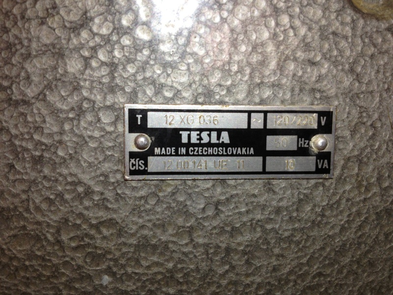

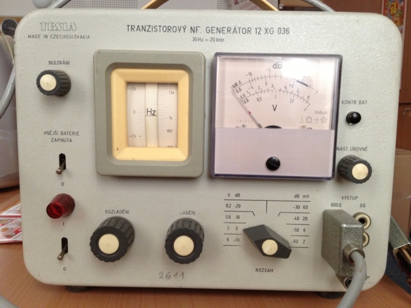

 Soubor:  12XG036 front.jpg
 Velikost:  287.74 kB
 Staženo:  314 krát
 Soubor:  12XG036 bck.JPG
 Velikost:  266.96 kB
 Staženo:  250 krát
 Soubor:  12XG036 SN.jpg
 Velikost:  236.75 kB
 Staženo:  226 krát
Otkundes
Založen: Mar 14, 2010
Příspěvky: 1787
PříspěvekZaslal: út květen 28 2013, 17:21    Předmět: Citovat
ADUS46:
Také jsem se, po přečtení Vašeho příspěvku, do přístroje podíval. Mám verzi 036.
Zajímavé, žádné razítko OTK jsem nenašel. Pouze razítka TK135; ZK13; 7; a velké TR.ZK.
Je to ale uvnitř hezky udělané.
Nemáte od toho náhodou technickou dokumentaci (návod)?

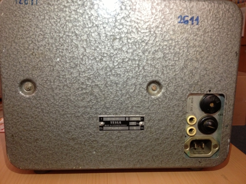

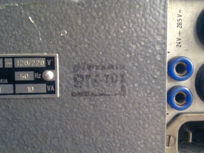

A mam tu slibeny 2. kousek generatoru. Jeste jsem ho neotevrel ani nezapl, ale bude potreba poresit nulovaci regulator. No a na zadni strane razitko vedle napajeni - viz obrazek.
 Soubor:  12xg036_bck_2nd.jpg
 Velikost:  182.21 kB
 Staženo:  278 krát
