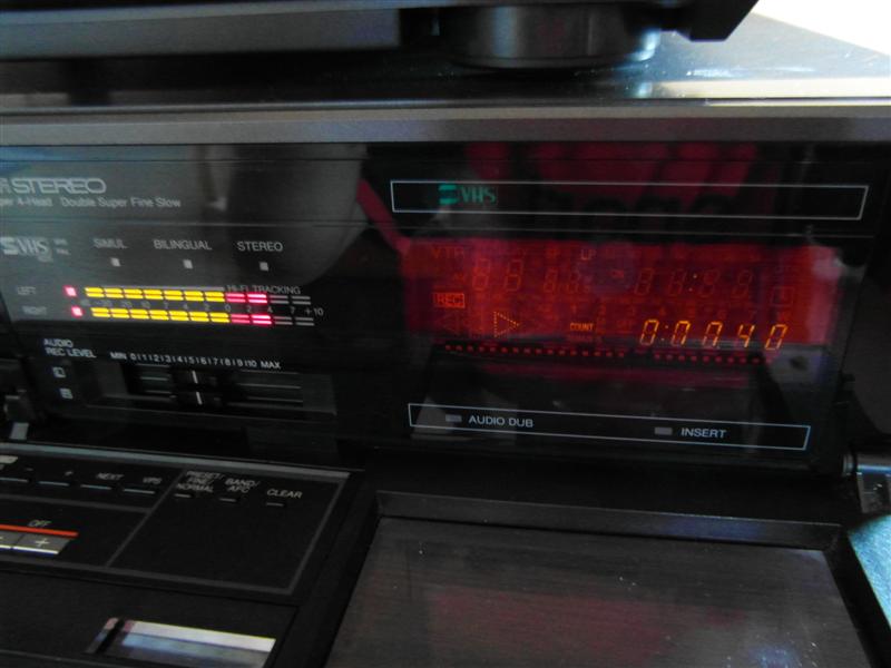

ak by niekto náhodou nazaril v dielni/sklade na nejaký vrak panasonicu s takýmto displejom a nepotrebuje ho tak by som nejaký ten displejový panel prijal. Very Happy

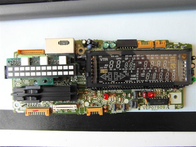

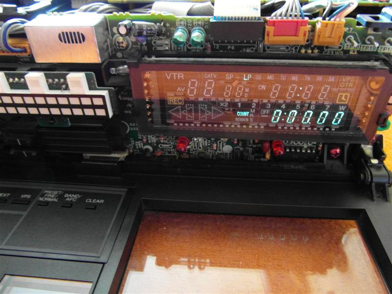

zdar,
tak som sa ešte raz pozrel na napájanie toho displeja a naozaj tam v ceste napájania nič nieje, od panelu dispeja to ide priamou cestou cez main board na páskový vodič napájacieho zdroja, priamo v zdroji je v okruhu napájania iba jeden elyt 1000uF/16V (vymenený za nový na 105°C) ďalej jedna rýchla usmerňovacia dióda AP01C (K48D) skúsil som ju vymeniť za UF4004, žiadna zmena, vrátil som späť pôvodnú a je to istené jedným rezistorom 2.2Ω/1W. takže je to jednoznačné - displej je po rokoch vysvietený, má malú emisiu.
ak by niekto našiel u seba v zásobách takýto displej prípadne vrak videa s takýmto displejom prosím dajte vedieť tu alebo SZ.
