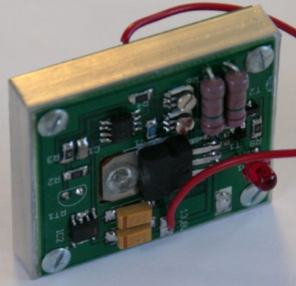

Před časem se v tomto vlákně řešila stabilita krystalového oscilátoru.

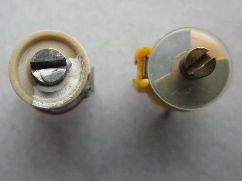

Stavím krystalový oscilátor s kmitočtem 32.768 KHz,který bude termostatovaný na teplotu cca 35-37,5 st.
tak ,aby v mistnosti i v letním období byl zachován stálý kmitočet.Činím dotaz na použití vhodného dolaďova-
cího kapacitního trimru.Možnost výběru z dvou provedení,miniaturní keramický,nebo plastový s kovovými
lamelami obdobného principu jako u vzduch.ladících kondenzátoru viz foto v příloze.Jedná se mi hlavně o
mechanickou stálost nastavení,teplotní bude řešena termostatem.

Mechanická stabilita je lepší určitě u keramického, a čím větší rozměry tím líp. Ale 35°C je nízko, to se ti asi nepodaří ustabilizovat.

Keramický.

Potřeboval bych vysvětlit proč se mi to nepodaří ustabilizovat.Domníval jsem se,že bude stačit, s určitou rezervou vyhřívat termostat na teplotu jaká může nastat v místnosti v nejteplejších letních dnech.Provedení termostatovaného oscilátoru
bude obdobné jako je konstrukce viz obrázek v příloze.Na hliníkové desce tloušťky 10 mm je z jedné strany připevněna
deska termostatu s výřezem pro pouzdro topného tranzistoru,jehož chladič je v kontaktu s hliníkouvou deskou.Z druhé strany je připevněna deska vlastního oscilátoru a tím bude celá včetně všech součástek udržována na stálé teplotě.
Miniaturní hodinový krystal o průměru 3 mm a teplotní čídlo KT10-6 termostatu jsou osazeny z druhé strany desek plošných
spojů a vsazeny do vyvrtaných otvorů v hliníkové desce.Desky termostatu a oscilátoru jsou oboustranné plátované a před
montáži potřené teplovodivou pastou,rovněž tak čidlo i krystal.Celek je pak umístěn v uzavřené plechové krabičce vyložené mirelonovou izolací.Rozhoduji se jen jak umístit čidlo a krystal od topného tranzistoru.Zda vedle se,nebo naproti sobě stejně
vdálené od tranzistoru,či vzhledem k určité tepelné setrvačnosti po vypnutí termostatu,nedat čidlo třeba blíže topného tranzistoru.
Je třeba počítat s tím, že v přístroji bude topit i nějaká elektronika, zdroj apod. a tedy že v něm bude tepleji, než v místnosti.
Ostatně i v té místnosti, když tam zasvítí slunko, může být leccos teplejší, než průměrná teplota vzduchu.
Příspěvky: 33995
PříspěvekZaslal: st duben 10 2013, 19:50    Předmět: Citovat
Odpověď je relativně jednoduchá - ohřívat vnitřek termostatu na teplotu zaručeně vyšší než bude jakýmkoliv jiným způsobem dosažitelná teplota bez aktivního ohřevu je snadnější, než takovej termostat v případě nižší "udržovaný" teploty ochlazovat. Možná namítneš, že Peltiery to zvládnou, ale jde o to dosáhnout cíle s co nejmenší technickou náročností, aby byla co nejmenší možnost poruch. A pro tenhle případ je opravdu lepší "jen ohřívat" - a mít možnost regulovat jak mnoho energie "protopit" podle toho, kolik tepla do termostatu přejde z okolí, resp. kolik ho bude okolím odčerpáno...

JanikPetr
Založen: Oct 18, 2007
Příspěvky: 102
Bydliště: Opava
PříspěvekZaslal: st duben 10 2013, 20:59    Předmět: Citovat
To: EKKAR
Nikdy jsem o ochlazování krystalového oscilátoru neuvažoval a ni zde ve vlákně nezmiňoval.Oscilátor bude
pracovat vždy v místnosti při pokojové teplotě,kde ani v nejparnějším létě teplota nepřesahuje 30 st.C.
Proto jsem se domníval,že vyhřívání termostatem na teplotu 37-40 st.C by mohlo být dostačující.
Příspěvky: 33995
PříspěvekZaslal: st duben 10 2013, 21:31    Předmět: Citovat
Jenže jak napsal tomasjedno, stačit těch 37°C nebude - i kdyby v tý škatuli byl jen ten termostat, jeho vlastní teplo unikající do okolí ohřeje vnitřek skříně... Plus nějakej ten zdroj, stabilizátor atd k tomu - dej tam aspoň 70°C, na přesný konkrétní teplotě příliš nezáleží, důležitější bude stejně stabilita se kterou to bude pracovat...
