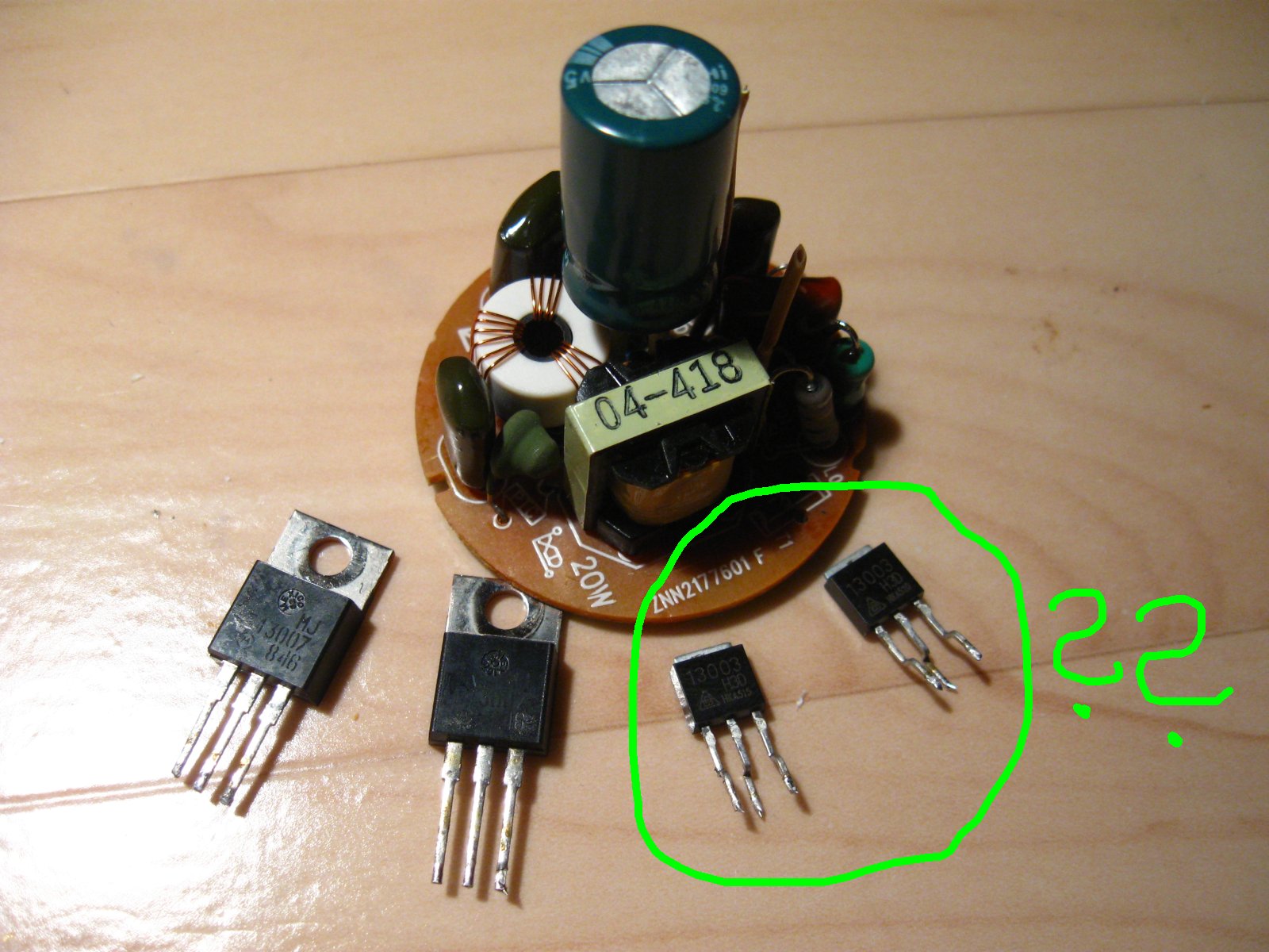

Zkoušel jsem neúspěšně opravit 20W úsporku Osram, nestojí to za řeč. Embarassed Ale proč tam dal výrobce tak maličké tranzistory v zeleným oválu? Máme trochu blbý lustr, kde se úsporka přehřívala a tranzistory se teplem zničily. Hodně špatně Vlevo normální TO-220 tranzistory...

Hydrawerk napsal(a):
aby ušetřil a aby to moc dlouho nevydrželo !
podívej se do vlákna o kurvítkách . . .

Podle výkonu bývají v předřadnících nejen tranzistory v dpak, ale i v TO-92, neřekl bych, že odejdou kvůli velikosti pouzdra přehřátím přechodu. To by odcházely všechny po ustálení teploty, takže po nějakých pár desítkách minut a to je pro výrobce nemyslitelné, když potřebuje ustát 24měsíční záruku.

Otazka znie: vojdu tam tie tranzistory v TO220? Obavam sa, ze nevojdu.

No, ta úsporka byla nezvykle malá, takže by se tam TO-220 asi nevešly. Ostatně jsem je viděl v málokteré úsporce. Byly v jakési od IKEY, kde snesly značné přetížení. Při proražení jednoho kondenzátoru se startér pokoušel rozjet a vlákna žhnula. Kdejaké tranzistory by se hned spálily. Po výměně kondenzátoru úsporka zase svítí. Tuhle opravu jsem už udělal dvakrát ve dvou úsporkách tohoto typu.

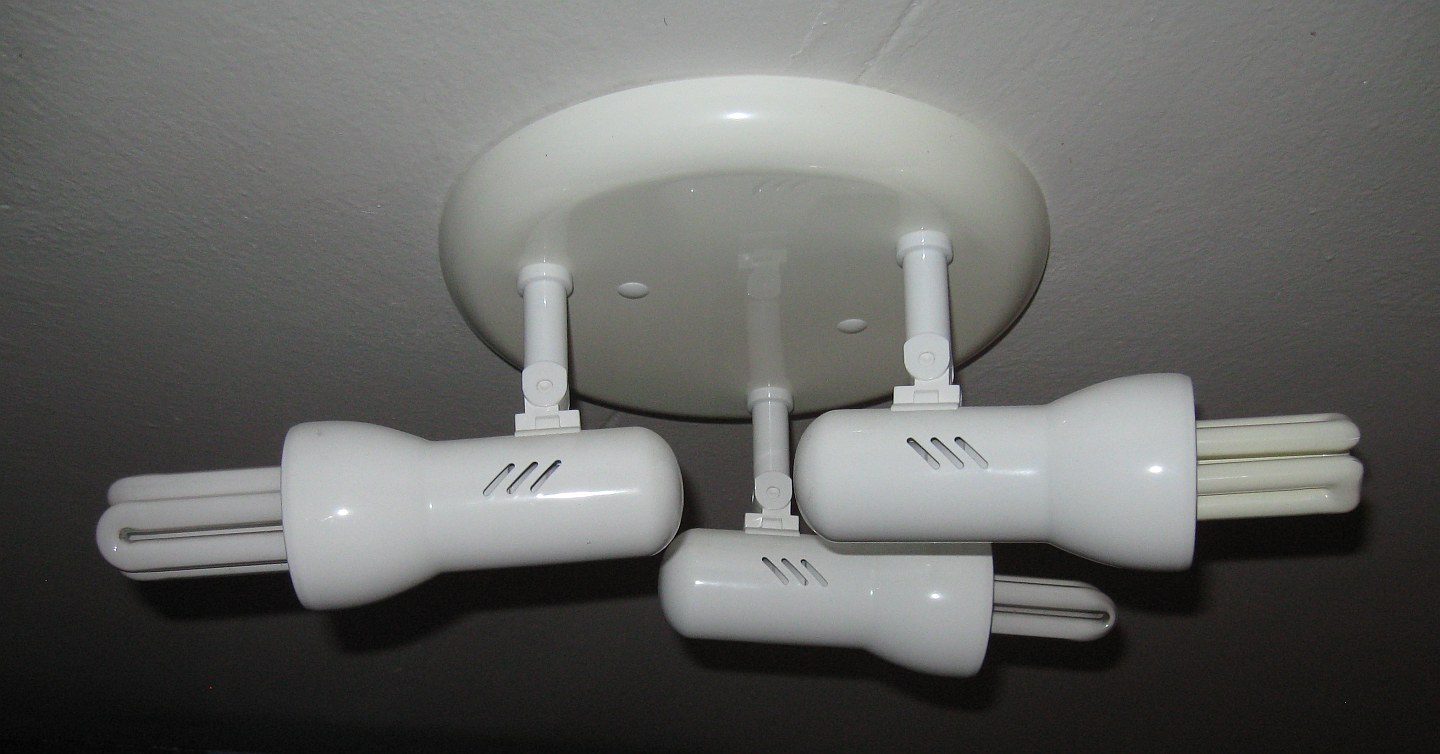

Ty úsporky Osram nesnáší přehřívání v nevhodném lustru. Včera se jedna pokazila, nevydržela ani rok. Až dnes jsem zkusil natočit reflektory tak, aby teplo nešlo zbytečně vzhůru dovnitř. Ale stejně by se ten lustr měl vyhodit...

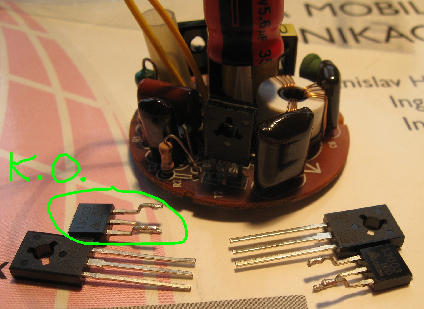

Oprava úsporky nebyla zrovna rychlá... Nepomohla výměna proražených nesmyslně malých tranzistorů za nové MJE13003 v lepším pouzdru ani kontrola součástek a hledání studeňáků. Taky jsem odzkoušel trubici pomocí VN generátoru pro CCFL trubice. Snad ten generátor pochází ze skeneru. Zkoušel jsem i vypájet diak a otestovat ho. Úsporka začala svítit až poté, co jsem jen tak nazdařbůh propájel všechny spoje. Asi tam byl přece jen skrytý studeňák, nejspíš někde u diaku. Uvídíme, jak dlouho vydrží.
Ještě bych podotknul, že úsporky Philips ve stejným lustru přehříváním netrpí. Odchází zásadně po přepálení vlákna v trubici. Přitom předřadník zůstane v pohodě. To bude tím, že Philips používá rozumnější tranzistory v pouzdro TO-126.
Edit: Stále svítí.

Již byly zapájeny nové tranzistory. Původně tam byly ty malé potvory.
