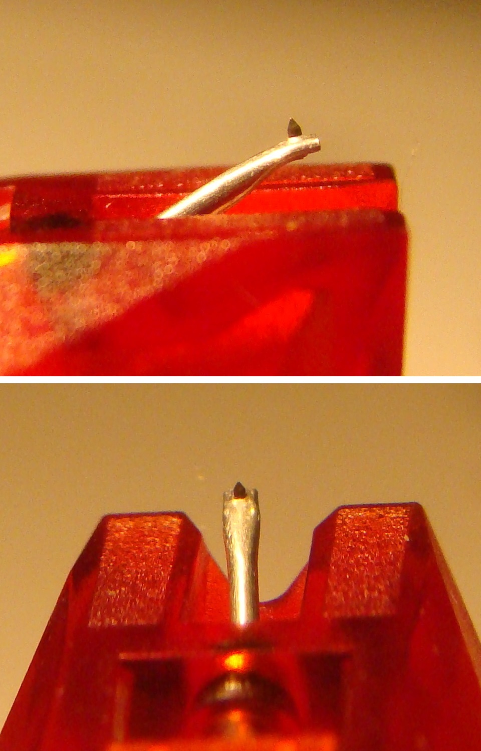

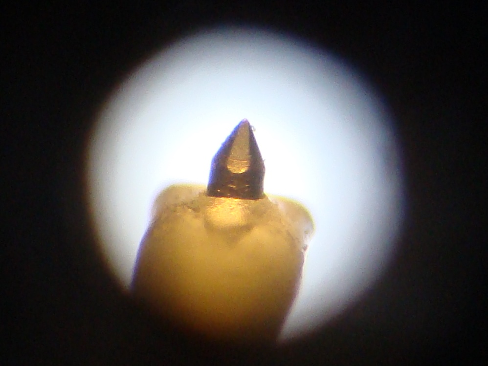

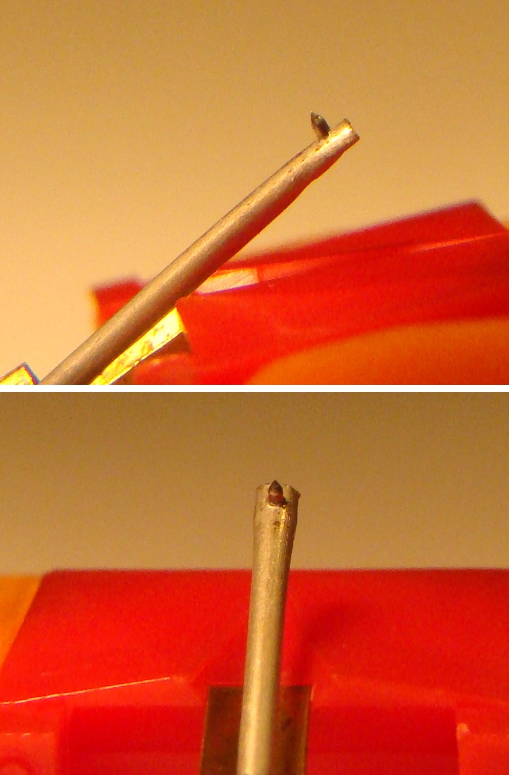

Dnes jsem dostal hroty po ultrazvuku. Vypadají úplně jinak. Mám z toho trochu divný pocit, že objednávku nového hrotu bude potřeba zrušit. Nahrávám fotografie zatím z foťáku. Zítra i z mikroskopu.
Myslíte, že to můžu vyzkoušet, jak to hraje? Myslím tu VMku. Mám ale čím dál větší strach o desky, a abych něco nepokazil. Confused

PříspěvekZaslal: st duben 03 2013, 20:00    Předmět: Citovat
Když to nezkusíš, nedovíš se to.

Nainstaloval jsem a poslechl. VM2103 hraje o poznání lépe. Vyladila se stereo symetrie, méně praská, basy jsou pevnější, projev je měkčí a teplejší. Píseň krásně plyne...ačkoli, některé pasáže jsou stále lehce zkresleny.
Redka je agresivní. Snaží se na něco, na co nemá. Hraje prostě špatně...
VM2103 si ponechám jako záložní.
Těším se, co předvede nová jehla modré barvy Very Happy

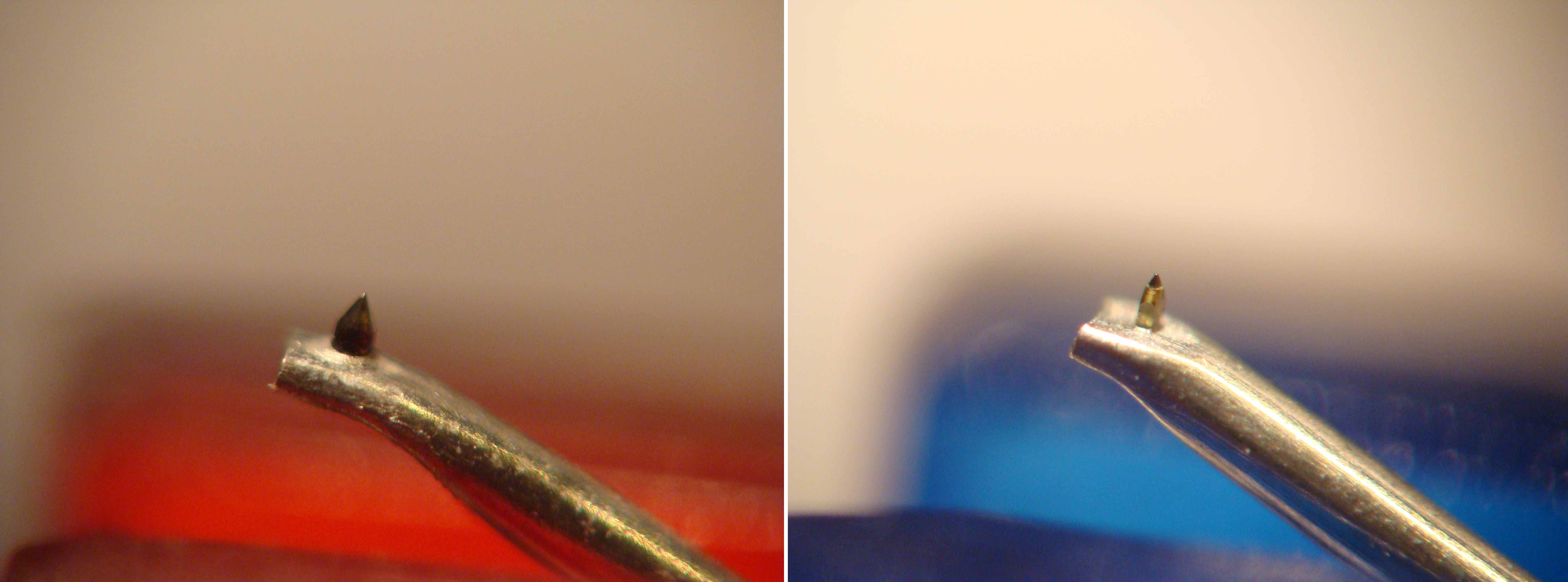

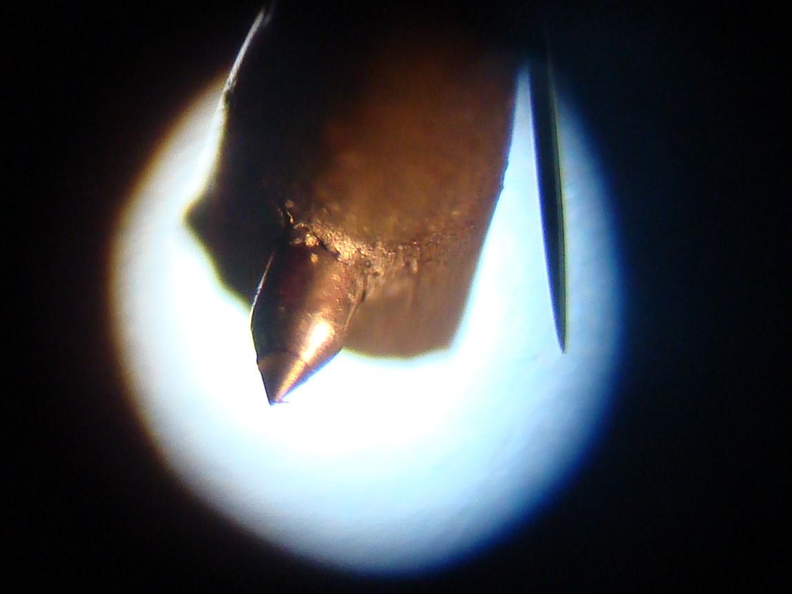

PříspěvekZaslal: čt duben 04 2013, 20:30    Předmět: Citovat
Ultrazvuk čistí vskutku pěkně. Kdo by to byl tušil, že půjde použít i na gramofonovou oblast Very Happy
Fotky hrotů pod mikroskopem po čištění. Arrow

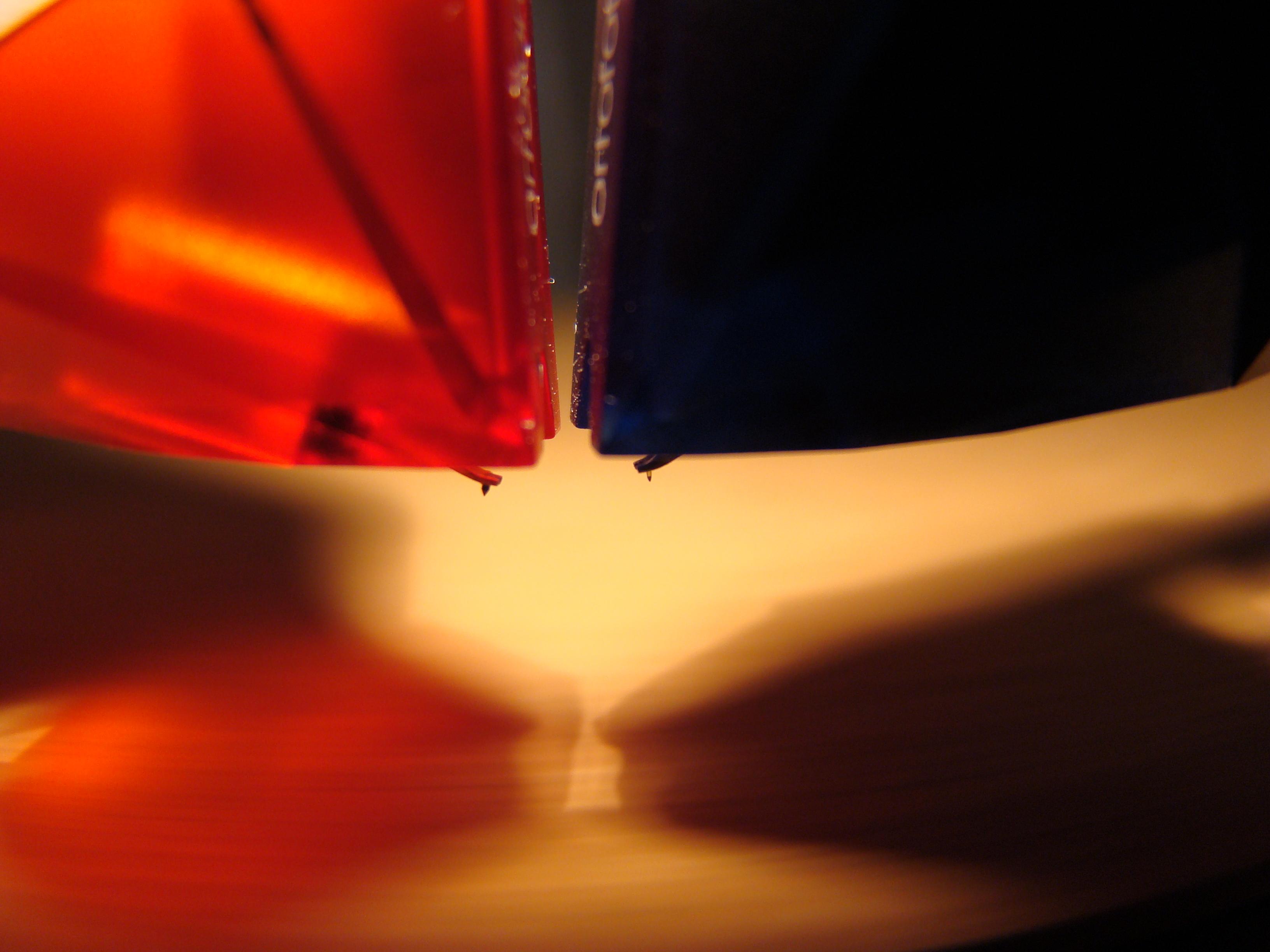

Dneska mi přišla očekávaná jehla. Prosím Vás o kontrolu nastavení přenosky. Měl bych nastavovat přenosku spíše dopředu a nebo vzáději ( a tím zkracovat vzdálenost )? Hrot vypadá úplně jinak. Hraje to výborně. Hlavně když můžu porovnávat, to co jsem nahrál s redkou...
Fotky z nastavování

Tak jsem si zalaboroval s počty na této stránce a zjistil jsem, že mám vše správně nastavené jak to snad jenom jde. Smile
Foto v příloze srovnává jehly red a blue. Je to zajímavý pohled.
Zvukové podání zde bohužel to YT pokaždé po zvukové stránce zmrví.
Tak mi to nyní hraje zase o něco lépe. Mockrát díky za všechny příspěvky a těším se na další upgrade. Laughing

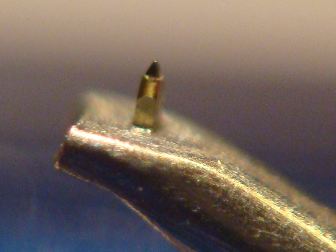

Pro dokončení tématu, přidávám foto hrotu blue.

PříspěvekZaslal: st duben 24 2013, 23:32    Předmět: Citovat
To vypadá na dost velký rozdíl. Zvukově to tedy považuješ za slušný krok kupředu?
Dolejsi14
Založen: Sep 11, 2011
Příspěvky: 213
Bydliště: Město husitů
PříspěvekZaslal: čt duben 25 2013, 20:03    Předmět: Citovat
Musím podotknout, že rozdíl je opravdu markantní. Jenom zvuk jehly, když čte drážku v místě, kde není hudba, je změna opravdu znatelná. Není slyšet takové to "foukání větru".
Další věcí jsou basy, o kterých se mi doteď nesnilo. Nejvíce se mi to líbí na jazzových deskách vydaných před rokem 60. Z nich atmosféra opravdu sálá a zvuk je neuvěřitelně věrný, že by jeden nevěřil.
Opravdu to hraje. A když to praská, tak si můžu říct, že to je jenom bonus k přednesu, jelikož mi to subjektivně poslech už nenarušuje (nástroje a vokály jsou stále krásně čitelné).
