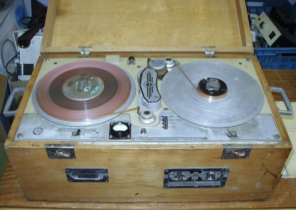

Já jsem našel včera foto jednoho velice zajímavého kousku:
 Soubor:  3123831086.jpg
