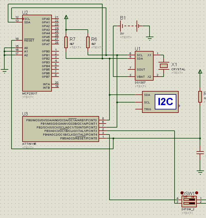

Zdravim, mam problem, snažim sa rozbehat komunikáciu medzi Attiny45 a DS1307. So zapisovanim problmém nie je, ale skor nedokážem z neho čitať dáta, na začiatok nepotrebujem nastavovat čas, stači ak budem vediet načitať z neho sekundy,minuty,hodiny.
Dam sem kusok kodu ako to mam spravene pre read a write
kód:
   /*i2c_start(0b11010000); //startbit+adresa obodu+write
   i2c_write(0x00);   //veberiem adresu z ktorej chcem citat
   i2c_start(0b11010001); //startbit+adresa obodu+read
   i2c_read(data);   //nacitane udaje ulozi do data
   i2c_stop();  //stop bit
funckia pre write
kód:
   i2c_start(0b11010000); //adresa obvodu+write
   i2c_write(0x00); //adresa na ktoru chcem zapisovat
   i2c_write(0b00000000); //data
   i2c_stop(); //stopbit

Z jaké knihovny bereš uvedené funkce?

z i2cmaster.h/i2cmaster.S, tu knižnicu použivam a nemal som snou problem zatial
na ten expander len posielam data ktore citam z rtc aby som videl co z toho lezie

Změň tohle:
na: data = i2c_readNak();

PříspěvekZaslal: pá březen 22 2013, 10:57    Předmět: Citovat
uz som skusal aj to ale nefunguje to. Netreba nahodou nastavit na zaciatku programu ten RTC obvod?

Tak ještě zkus zadat : data = i2c_read(0); //čtení dat + NoAck

už som konečne rozbehal to čitanie z rtc, takto to zatial vyzera
Cool
kód:
int main(void)
   uint8_t data=0x00;
   i2c_init();
   i2c_start(MCP23017+I2C_WRITE);
   i2c_write(IODIRA);
   i2c_write(0b00000000);            //EXP_PORTA(0..7) OUT
   i2c_stop();
    while(1)
   i2c_write(0x00);
   i2c_rep_start(0b11010001);
   i2c_stop();
   /*data++;
   if (data == 256)
      data=0;
   i2c_write(OLATA);
   i2c_write(data);            //EXP_LATA(0..7) = 255
   i2c_stop();
