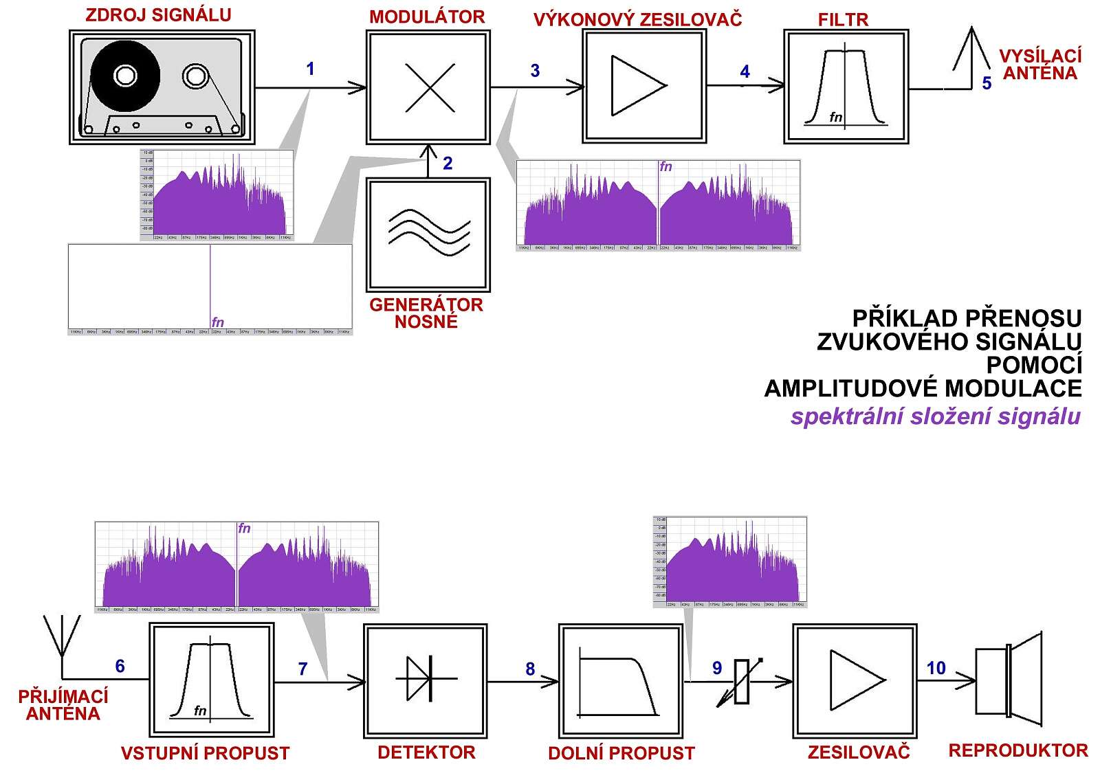

Koukám, že se to tu začíná vědecky komplikovat. Jasně, že z modulátoru nevypadnou jen kmitočty žádoucí, ale i ty nežádoucí. Myslím si, že v tuto chvíli už je to zacházení do přílišných podrobností, které princip amplitudové modulace, o který jde zjevně především, jen zamlžují.
Na kvadratické převodní charakteristice modulátoru vzniknou především sudé harmonické, tedy sudé násobky jak nosné, tak modulačních kmitočtů. Protože rozhlas používá hloubku modulace 30-70%, budou velikostí amplitudy významné především násobky nosné (využívá delší část charakteristiky). Pro vysílání je nutné všechny kmitočty vzdálenější od nosné o víc, než nejvyšší přenášený modulační kmitočet, co nejvíce potlačit.
Ale ty potřebuješ pochopit základy kecavé otázky, tak se vrátíme na začátek.

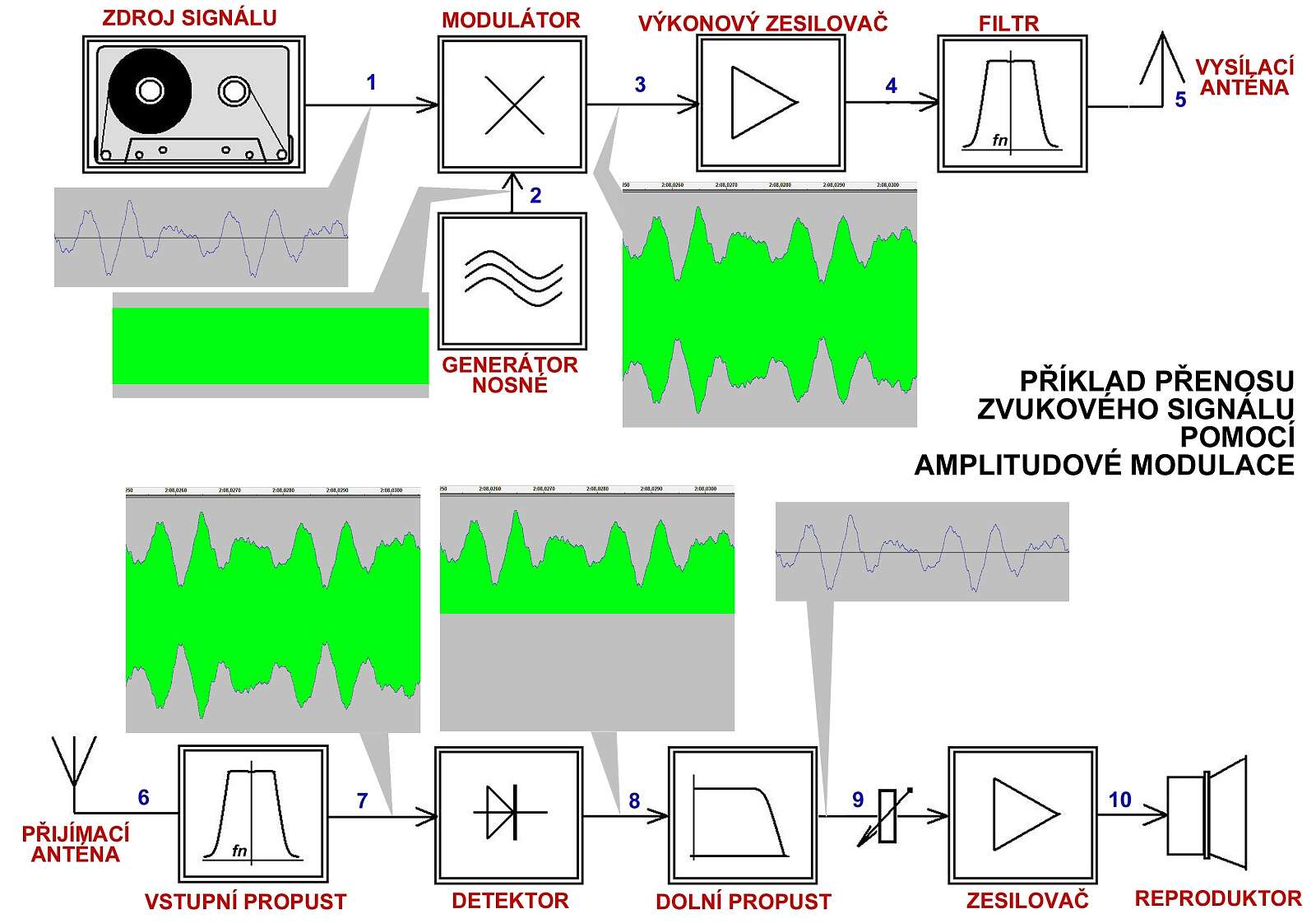

A vynasnažím se to zjednodušit a graficky znázornit, třeba to pochopíš snadněji.
Pokud jde o tu hudbu, tak mám na mysli tu, kterou se moduluje nosná při vysílání. Samozřejmě při detekci v přijímači je třeba udělat maximum pro to, aby membrána reproduktoru pokud možno co nejpřesněji kopírovala pohyb membrány mikrofonu, jehož výstupním signálem se moduluje vysílač. V ideálním případě je tedy jedno, zda hovoříme o zvukovém signálu, kterým se moduluje nosná, nebo o zvukovém signálu získaném z detektoru v přijímači. Zanedbáme vliv degradace při přenosu a zjednodušíme to předpokladem, že tvar průběhu obou zvukových signálů je stejný. O to ostatně při přenosu analogových signálů jde vždy.
V daném případě je použitý průběh signálu i jeho spektrum z časového úseku mezi 2'08,0250" a 2'08,0305" písničky "Když vítr zafouká" z roku tuším 1968 - obsahuje basu, kytaru, foukací harmoniku a kousíček dlouhého áááá Vaška Neckáře. Jak je vidět, obsahuje vlastně spojité pásmo frekvencí od 22Hz do 13kHz, víc kazeťák neuměl.
Tak jedeme:
- v bodu 1 je přivedený modulační nízkofrekvenční signál (průběh modrou křivkou). Je vidět, že do sinusovky má daleko.
- v bodu 2 je přivedený nosný kmitočet. Ten má být spektrálně čistý, tedy jediný kmitočet, alespoň 5x vyšší, než nejvyšší přenášený modulační kmitočet. Proto je tato sinusovka slitá do jedné zelené plochy, tolik kmitů se na tak malou plochu prostě nevešlo. Představ si proto zelenou plochu jako mnoho period sinusového průběhu. Ostatně podobý obrázek bys viděl i na obrazovce osciloskopu.
- v bodu 3, tedy na výstupu modulátoru, je už amplitudově modulovaný signál: amplituda nosné kopíruje okamžitou hodnotu nízkofrekvenčního modulačního signálu. Všimni si takzvané obálky nosné - má stejný tvar jako modulační průběh. Když ten jde do plusu, amplituda nosné roste (jak do plusu tak do mínusu), když jde modulační průběh do mínusové hodnoty, zmenšuje se amplituda nosné z obou stran k nule.
- v bodu 4 je tato amplitudově modulovaná nosná i s postranními pásmy zesílená na dostatečný výkon koncovým zesilovačem a k anténě (bod 5) je vedená přes laděný přizpůsobovací člen, který jednak nepustí do antény signály mimo nosnou a pouze nezbytné kmitočty kolem ní (skutečně při modulaci i výkonovém zesílení vznikne hromada nežádoucích kmitočtů, tak aby nerušily jiné vysílače) a současně zajistí výkonové přizpůsobení antény, aby anténa vyzářila co nejvíc užitečného signálu s co nejmenší ztrátou. To se ale musí dělat bez ohledu na druh modulace vždy a možná to bude patřit k jiné maturitní otázce, tak to dál rozebírat nebudu.
A v přijímači se obnoví původní informace takto:
Anténa (bod 6) přijímače zachycuje signály z mnoha různých vysílačů, které by se navzájem rušily, kdyby se přivedly rovnou na detektor, proto je žádaný signál z antény napřed vybrán pomocí vstupního laděného obvodu. Běžně se používají podstatně složitější zapojení, tady jsem použil jen krystalku s laděným obvodem na vstupu a přidaným zesilovačem pro reproduktor.
- v bodu 7 je tedy vybraná frekvence žádaného vysílače i s oběma postranními pásmy. Průběh signálu je souměrný kolem nulové hodnoty, tedy jeho střední hodnota se blíží nule a je s tím třeba něco dělat. Proto je signál přivedený na vstup detektoru.
- detektor lze řešit (a také se mnoho let řešil a dodnes se v levných přijímačích řeší) jako usměrňovač. Jím se "odřízne" jedna půlvlna modulované nosné (průběh v bodu 8 ). Tento signál jsou vlastně půlvlny nosné o různé amplitudě, jejichž střední hodnota kopíruje časový průběh modulace.
- přivedeme tedy detekovaný signál na vstup dolní propusti: ta musí co nejlépe odfiltrovat nosnou, ale přitom co nejméně ovlivnit užitečný signál, když už jsme ho z té amplitudově modulované nosné tak fikaně získali. Nejsnadněji lze tyto dvě podmínky splnit v případě, že nosná frekvence je alespoň 5x vyšší, než nejvyšší přenášený modulační kmitočet. A, čím vyšší, tím snadnější návrh a konstrukce.
Máme tedy k dispozici signál odpovídající původní modulaci, takže lze připojit radistická sluchátka, abychom měli klasickou krystalku, nebo potenciometr na řízení hlasitosti a za něj zesilovač s reproduktorem.
Pokud jde o spektrum signálu, tak to na obrázcích odpovídá tomu, co umí dobrá nahrávka na kazetě, zdaleka ne ale tomu, co se přenáší rozhlasem na dlouhých, středních a krátkých vlnách: modulační signál se kmitočtově omezuje zhruba do 6 kHz (i když rozestup sousedních kmitočtů je 9 kHz, tedy by se v modulaci neměly vyskytovat kmitočty nad 4,5 kHz, praxe však ukazuje, že to zase tak moc nevadí. Vysílače na sousedních frekvencích jsou od sebe geograficky zpravidla dost daleko, tak se jimi vyzařovaná postranní pásma mohou trochu překrývat).
Jo, a mimochodem - ve spektrogramech jsem snížil čáru nosné (ve skutečnosti je vyšší, než nejvyšší úroveň postranních pásem, tady vypadají jako stejné) a nedodržel měřítko ani vodorovně, ale takhle je to názornější
Ufff.... a teď se můžeš zabývat matematickými vzorci, pokud otázka zní tak, že to budeš k něčemu potřebovat.
Zjednodušené blokové schéma AM řetězce se zobrazením časových průběhů signálu (nosná je tak hustá sinusovka, že se slila do jedné zelené)
 Soubor:  AM_retezec.jpg
 Velikost:  127.82 kB
 Staženo:  169 krát
Zjednodušené blokové schéma AM řetězce se zobrazení spekter signálu.
 Soubor:  AM_retezec_spektra.jpg
 Velikost:  125.37 kB
 Staženo:  166 krát
