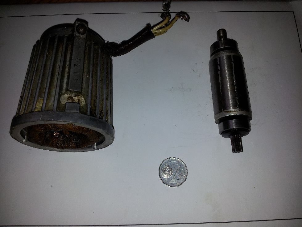

PříspěvekZaslal: ne únor 03 2013, 13:19    Předmět: Zariadenie na strihanie oviec, typ elektromotora? Citovat
Ahojte. Kamarát mi doniesol na opravu zariadenie na strihanie oviec. Je to ruská mašina a skladá sa zo zdroja a samotného strojčeka s motorom. Neviem po rusky ale na zdroji je písané 36 B, po jeho rozobratí je tam trafo s usmerňovačom a nejaký regulátor. Podľa toho usudzujem, že strojček je na jednosmerné napätie. Na výstupe zo zdroja sú tri vývody, kde som nameral 2 x minus a 1 x plus 25 V. Vinutie elektromotoru má obvod, no po pripojení zdroja sa nič nedeje. Prikladám foto elektromotora, neviem či ide o nejaký BRUSHLESS motor, (nemá to uhlíky a idú z neho tri vývody - káble). Rotor mi však príde, ako zmes hliníka a železa, ako magnet sa to netvári. Po pripojení na autonabíjačku keď pripojím plus na plus a tie dva mínusi spájam spolu tak to vytvára magnetické pole. Motor by mal byť OK, myslím že nepracuje z dôvodu nesprávnej regulácie. Poradťe prosím.

rezis
Založen: Nov 17, 2005
Příspěvky: 5378
PříspěvekZaslal: ne únor 03 2013, 13:48    Předmět: Citovat
Spíš vyfoť tu regulaci. Toto vypadá na klasický asynchronní motor s kotvou nakrátko

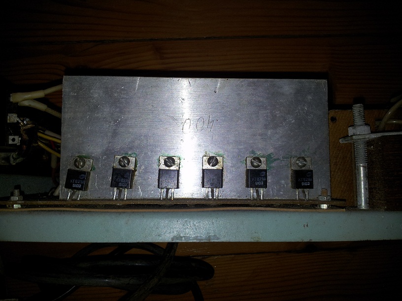

procesor
Založen: Oct 02, 2009
Příspěvky: 5286
Bydliště: PO
Asynchrónny trojfázový motor, predpokladám že na vyššiu frekvenciu ako 50Hz. Žeby 400?.
V tom regulátore bude aspoň 6ks TO220 výkonových tranzistorov.

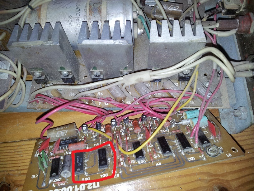

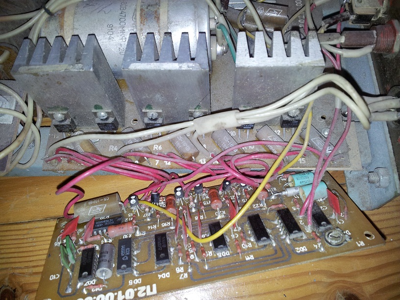

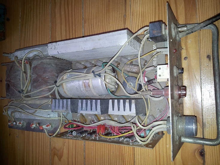

lipko
Založen: Jun 25, 2008
Příspěvky: 1133
Bydliště: Zvolen SK
PříspěvekZaslal: po únor 04 2013, 15:37    Předmět: Citovat
Nameral som na výstupnom trojkolíku zdroja 2 x 64 V proti kostre. Jeden vývod je mŕtvy. Ďalej som vyletoval všetky výkonové tranzistory, ktoré som premeral a sú OK. Uvažujem správne, že na výstupe nejde jedna fáza pre motor?

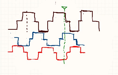

procesor
Příspěvky: 5286
Bydliště: PO
PříspěvekZaslal: po únor 04 2013, 16:41    Předmět: Citovat
Meraj na striedavom rozsahu voltmetra, lepšie by bolo osciloskopom.
Keď je "zaseknutý" generátor, tak to stojí v jednom stave(npr. v tom "zelenom").
Vidím na foto KT829, iné nevidím. Možno nejaké pnp?
Daj sem opis IO (samozrejme budú CCCP) možno sa nájdu ekvivalenty či CMOS?, alebo TTL? Už si nepamätám.

lipko
Příspěvky: 1133
Bydliště: Zvolen SK
PříspěvekZaslal: po únor 04 2013, 19:04    Předmět: Citovat
Keď meriam na striedavom rozsahu, nič tam nemám. Nemám ani osciloskop. IO sú tam K176nA7 a K561nH1 to "n" je ako otočené "U".

PříspěvekZaslal: po únor 04 2013, 19:46    Předmět: Citovat
К176ЛА7 je ekvivalent CD4011A a k К561ЛН1 (K561LN1 v latince) by měla být alternativa MC14502ACP.
gabel
Založen: Oct 15, 2007
Příspěvky: 403
PříspěvekZaslal: po únor 04 2013, 20:52    Předmět: Citovat
V minulosti som riešil toto isté http://www.ebastlirna.cz/modules.php?name=Forums&file=viewtopic&t=39192&highlight=
Bol zlý jeden z tých IO.
Ak ma pamäť neklame tak jeden z týchto.
