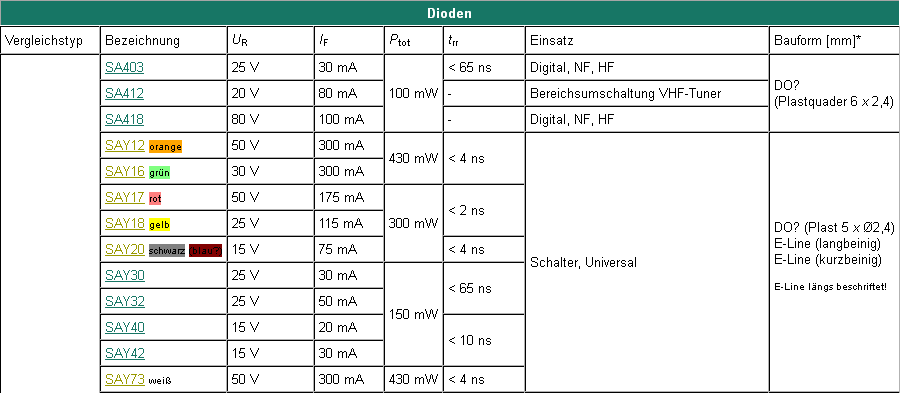

Vypadá, že to bude opravdu SAY17, protože například taková SAY12 má proužek oranžový, SAY 20 má proužek modrý, jak jsem koukal po tom eshopu, otázka teď je jestli jejich foto nejsou ilustrační. Tuto zkutečnost by šlo možná potvrdit v DS výše, je tu někdo kdo umí německy?
Edit: Nevypadá, že by tam byla v datasheetu barva proužku k typu přiřazená.

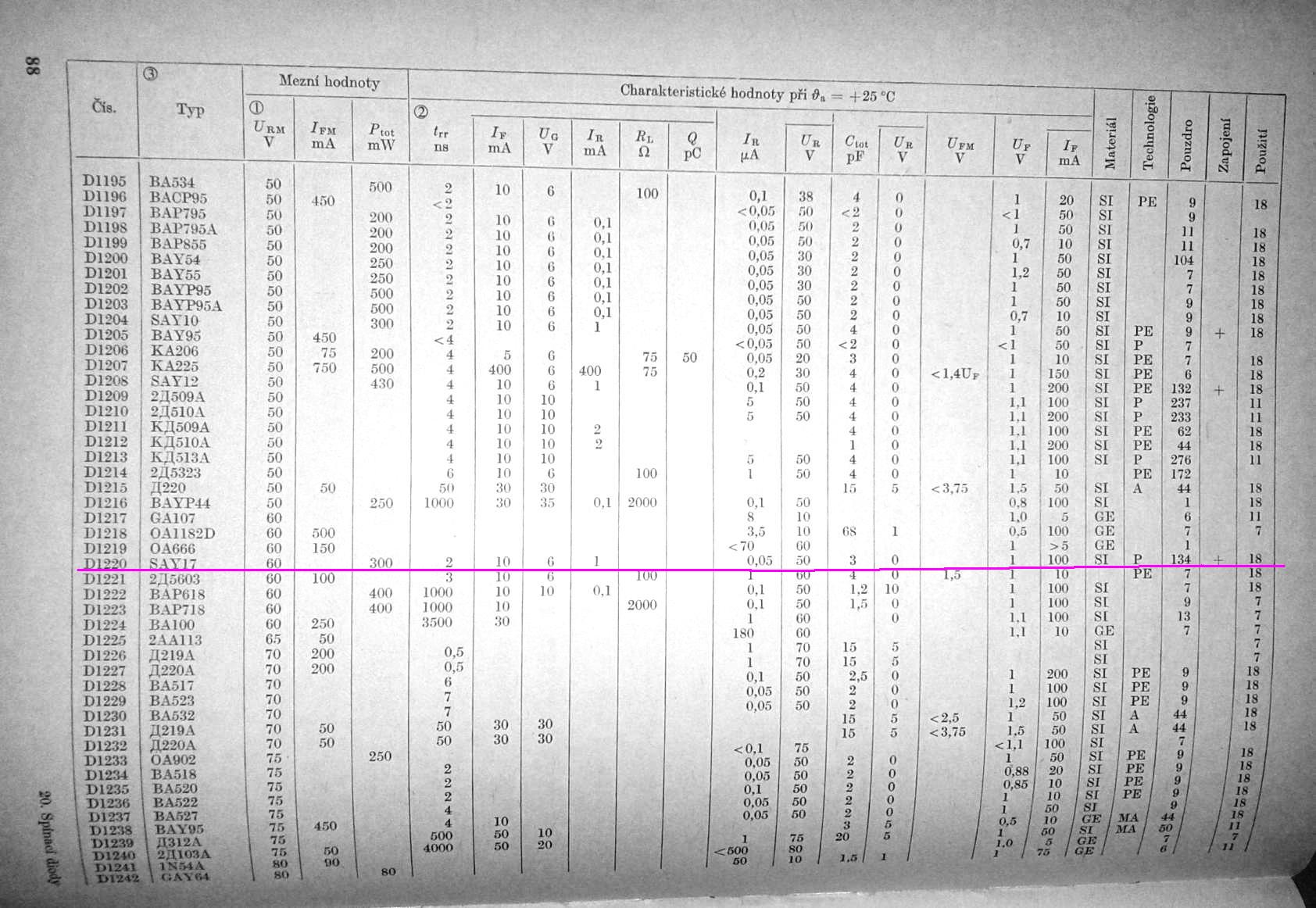

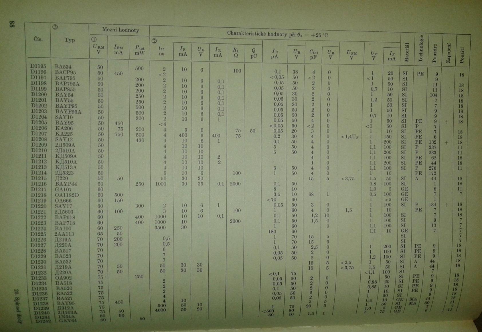

Příspěvky: 12563
PříspěvekZaslal: so prosinec 15 2012, 11:18    Předmět: Citovat
mám jednu zajímavou knížku . . .
 Soubor:  katalog-RVHP.jpg
 Velikost:  103.88 kB
 Staženo:  153 krát
a tam jsem našel popis SAY17 . . .
 Soubor:  SAY17.jpg
 Velikost:  217.04 kB
 Staženo:  247 krát

PříspěvekZaslal: so prosinec 15 2012, 11:25    Předmět: Citovat
Raději...
 Soubor:  say17_108.jpg
 Velikost:  283.43 kB
 Staženo:  204 krát

PříspěvekZaslal: so prosinec 15 2012, 11:59    Předmět: Citovat
http://www.tu-chemnitz.de/etit/zentral/ddr/
součástky DDR !
a jsou tam i barevná značení . . .
 Soubor:  Dioden-Farbe.png
 Velikost:  12.7 kB
 Staženo:  220 krát
