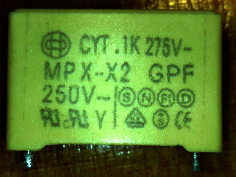

Dnes som opravoval jedno PIR čidlo, ktoré umrelo presne po dvoch rokoch prevádzky. Vytiahol som z neho kondík z napájania, ktorý mal mať 100nF, zmeraných len 36pF. Kapacita sa časom minula. Hlavne, že sú na ňom rôzne značky (viď foto).
 Soubor:  mpx_2.jpg
 Velikost:  94.86 kB
 Staženo:  117 krát

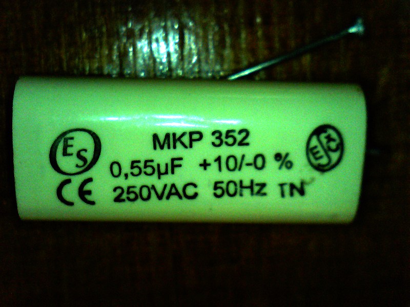

Dúfam, že si nemal na mysli tie (české?), žlté MKP352, tie som vyhadzoval zo schodišťáku CRM4 od ELKO, pretože namiesto deklarovaných 0,55uF som nameral sotva 150nF...
 Soubor:  mkp352.jpg

Psal jsem žlutou Teslu..
Jak píšu zpětně, ty ES Ostrana nevím jak na tom jsou, nemam s nima zkušenost?
Na audiowebu je chválily, ale asi neměly taky s jima zkušenost, jen že je to fa která má českou pověst.
