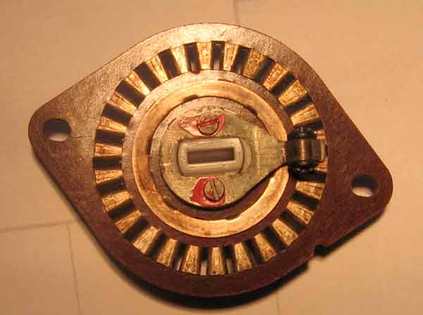

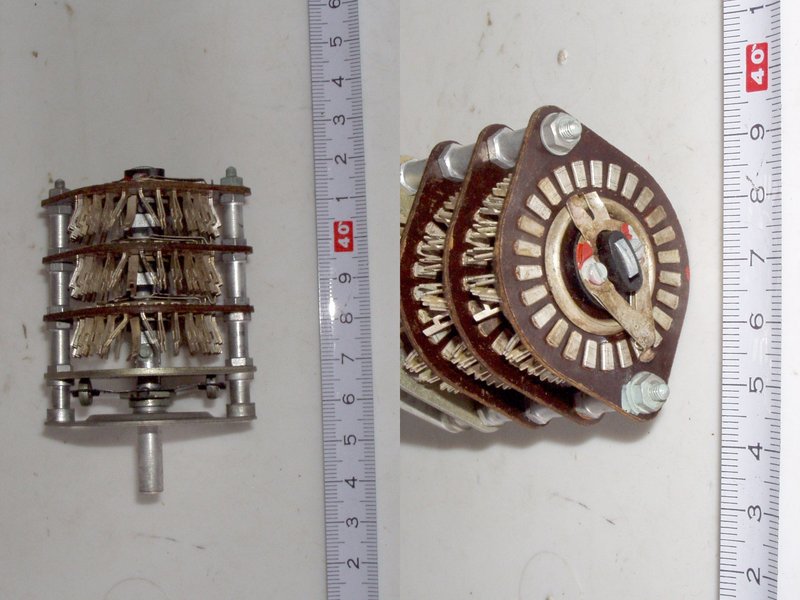

Kdysi byl celkem běžný tento přepinač, 26 poloh, pakety se daly vrstvit nad sebe. Neznám jeho název, ale snad by se ještě dal někde vyšťourat.

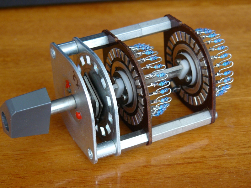

PříspěvekZaslal: čt listopad 22 2012, 16:59    Předmět: Citovat
Olchor napsal(a):
Tomu přepínači se říkalo "řadič" a bylo možno řadit více paketů za sebou.
Vyráběla ho snad TESLA Jihlava (už si nepamatuju) Question
Řadič (z odkazovaného audiovebu) použitý jako "fyziologický regulátor hlasitosti" v zesilovači.
Návod na jeho výrobu byl kdysi v AR.

Několik paketů za sebou.
