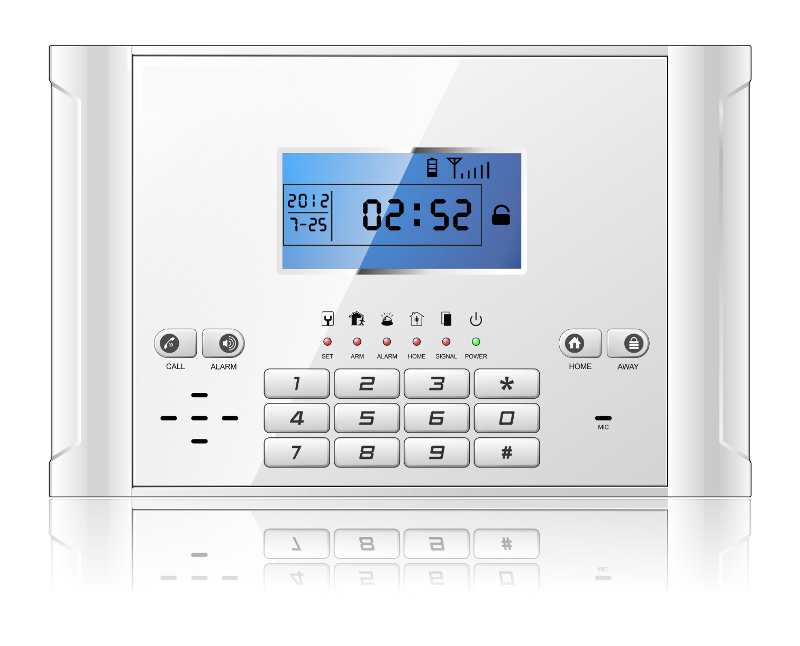

Pikofarad
Založen: Dec 02, 2007
Příspěvky: 1608
PříspěvekZaslal: st říjen 05 2016, 14:51    Předmět: Citovat
Zdravím,má někdo zkušenosti s tímto alarmem?Dík za poznatky
GSM Alarm - SX Platinum
 Soubor:  SX-Platinum.jpg
 Velikost:  135.25 kB
 Staženo:  579 krát
samy405
Založen: May 30, 2013
Příspěvky: 12
PříspěvekZaslal: st říjen 05 2016, 16:05    Předmět: Citovat
Dobrý den,
je to jeden z těch "levných" alermů ...
Fungovat určitě bude, je otázkou spolehlivosti ...
Určitě bych doporučil použít drátové čidla.
Dále nastává otázka co se stane časem s akumulátor v "ústředně" ... Myslím si, že půjde obtížně vyměnit a to je bolest všech levných setů ...
Osobní zkušenost nemám s tímto typem, ale je to jako chtít jezdit rally v nějakém sériovém autě co uvidíte na parkovišti (určitě se někam dostanete, ale výsledek ...)
