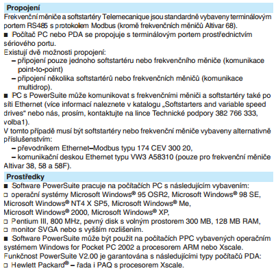

Myslím, že RJ-45 je primárně určen pro připojení vzdálené ovládací jednotky (displeje) pro komunikaci s PC bude zřejmě nutné dokoupit speciální modul.
edit:
něco jsem našel v katalogu viz. obrázek. Převodníku RS485 na RS232 se nevyhneš.

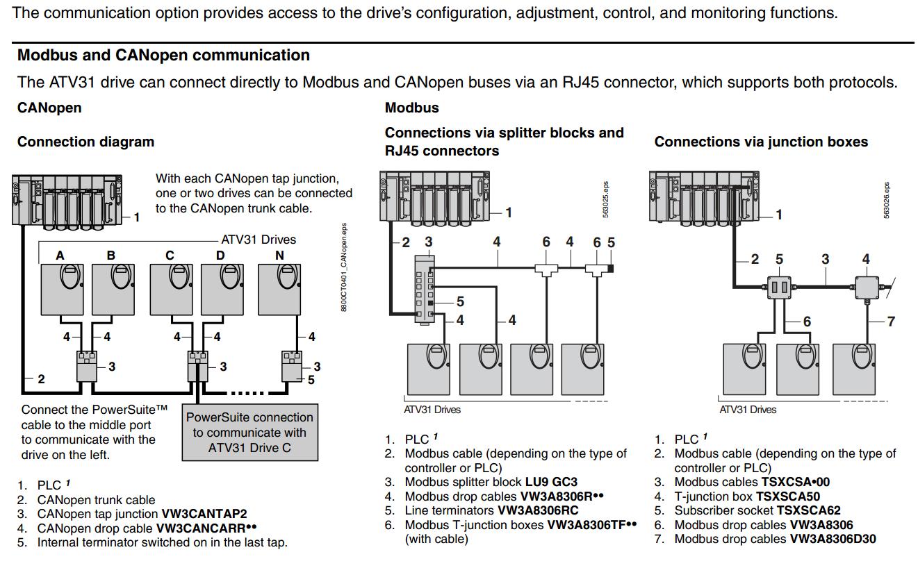

Pokud se v FM nevyznáš tak jsi docela odvážný chtít se hrabat v sw přes PC.Vícenémě většina takovýchto FM je připravena pro nadřazené řízení vyšším systémem regulace kdy probíhá integrace do regulačního sw a tudíž je potom měnič integrován jako další logický blok v sw a poté není nutné FM řídit přes IO vstupy ,napětím,proudem a pod..Poté lze z FM získat další údaje do regulační smyčky,které nejsou dostupné po obyčejných IO vstupech a výstupech.Proto lze FM připojit např. k RS 485 a jejich modifikací výrobců regulace,nebo popř. k modernějším jako bacnet,modbus a pod.Proto je tam tam zásuvka RJ45.
