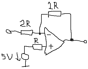

Dobrý den přeji všem a chtěl bych vás poprosit o pomoc s návrhem konstrukce převodníku napětí 0 až 10V na 10 až 0V (v podstatě invertor vstupního napětí). Tzn. když na vstupu bude 0,5V tak na výstupu musí být 9,5V atd. Bude to sloužit u zařízení navíjející trubičku mezi snímač průvěsu a vlastní navíječku. Země vstupu a výstupu mohou být galvanicky spojené. Napájení na +24VDC. Změna přímo na snímači průvěsu možná je ale bohužel pouze DIP přepínačema. Ten snímač je totiž určen k odvíjení, kde je právě opačná logika než při navíjení. Děkuji moc za konstruktivní příspěvky

Myslím, že by stačil jen OZ zapojený jako rozdílový: od reference 10V budeš odečítat vstupní napětí.

Snad nějak takhle.

Já bych to viděl takto

S tím, že R1=R2 aby na katodě TL431 bylo 5V.

Já myslím že 10V, tedy R2/R1=3

breta1 napsal(a):
Z neinvertujícího vstupu má OZ zesílení 2. Tak +5V, ne? Wink

Máte tam chybu.

Odpor R2 (ve schématu v příspěvku od breta1 výše) musí být připojený na neinverující vstup OZ a ne na kladné napájení (před tím, než to breta1 upravil to bylo dobře).
Takhle by to mělo snad být dobře

Vzhledem k určení by se to záporný napájení dalo s LM358 a odporem na výstupu proti zemi asi oželet a nakrmit to přímo těma 24V.

No, když jsem obrázek upravoval a přidával ten zdroj pro záporné napětí pro OZ, tak jsem to zmastil, ten R2 musí přijít na katodu TL431 - raději to ještě jednou opravím.
Ale proč tam pořád trváte na referenci 5V?
in jde na invertovaný vstup, tidíž zesílení=1, ne?. Proto tedy reference 10V.

Ale reference jde na +, takže ji to 2x zesílí.

Při vstupu 10V má být na výstupu 0V, v téhle situaci bude na invertujícím vstupu 5V, tudíž reference 5V aby byl OZ v "rovnováze".

Ref 5V
