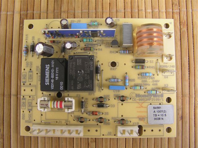

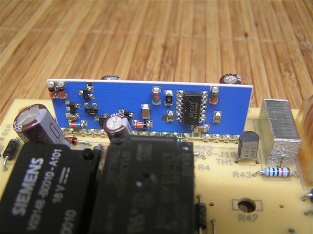

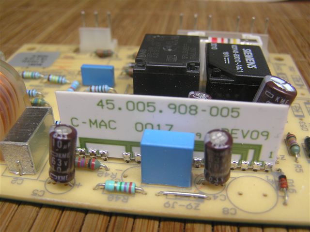

PříspěvekZaslal: po květen 14 2012, 12:30    Předmět: Hybridní 45.005.908-005 Citovat
Na desce regulace Honeywell plynového kotle Dakon nefunguje hybridní IO typ 45.005.908-005.
Je tam problém s vysokoimpedančním vstupem pro ionizační elektrodu.
Hybrid jsem vyguglil pouze jako zmínku na chatu, který byl v azbuce. Víc zatím nic.
Nevíte o tom hybridu někdo něco víc Question

PříspěvekZaslal: po květen 14 2012, 12:48    Předmět: Citovat
A co je tam specialne? Vsak tam je jeden komparator (no vlastne 4 v jednom IO) a par suciastok okolo.

PříspěvekZaslal: po květen 14 2012, 13:42    Předmět: Citovat
Myslel jsem, kdyby měl někdo datasheet v šuplíku, že by to bylo jednodušší. Rolling Eyes

PříspěvekZaslal: po květen 14 2012, 14:54    Předmět: Citovat
Buď rád, že je ta destička tak jednoduchá, že se dá překreslit, a překresli si ji.
Mohl jsi nás odkázat na tu stránku v ruštině, někteří z nás ji umí.
Také mám doma jednu "neopravitelnou" řídící desku značky Honeywell ke studijním účelům, tak ji možná časem opravím, až si rozkreslím to schéma.
(Nemusí mít platnou revizi.)

PříspěvekZaslal: po květen 14 2012, 17:57    Předmět: Citovat
Revize 09 uz se nenajde. Uz jsou pouze vyssi.

PříspěvekZaslal: po květen 21 2012, 11:12    Předmět: Citovat
Máš překreslené jejich schémátko, nebo se do toho mám pustit sám?
Taky už mám jen REV 10. Na první pohled vypadá úplně stejně.

PříspěvekZaslal: st květen 23 2012, 19:39    Předmět: Citovat
Tyto keramiky jsou vzájemně záměnné.Schema od nich mám nakreslené.

PříspěvekZaslal: čt květen 24 2012, 7:11    Předmět: Citovat
To je označení DPS a ten je použit u více typů.Pravděpodobně máš elektroniku S4565AMxx,nebo CMxx.To jsou elektroniky pro modulační pl.ventily.Používal je i PROTHERM.

PříspěvekZaslal: pá květen 25 2012, 9:43    Předmět: Citovat
kaja4: mozna by stalo za to se podivat na prvni fotku, kde je oznaceni typu zcela jasne vyfoceny a citelny. Kazdopadne je to S4561A1007(2). NA tom hybridu neni vcelku co resit. Pokud neni v haji svab, tak nejcasteji byva strelena jedna z diod.Vsechno se da krasne odmerit.
